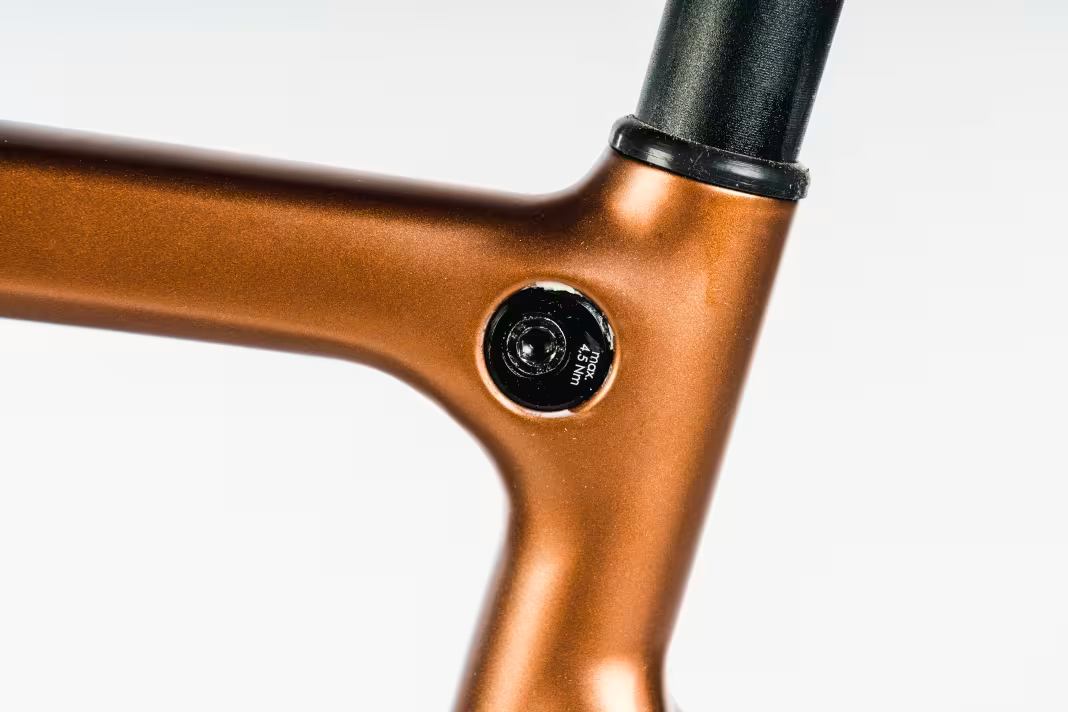

Ist die Kunststoffklemme die man auf dem Bild sieht selbst schief, oder die Bohrung der Schraube zum klemmen ? Kann man die Klemme ausbauen und das mal prüfen ?
Die Klemme sieht für mich eigentlich gerade aus (ist m.E. aus Alu). Hab versuchsweise das Mittelteil mal um 180 Grad gedreht, ändert nichts.
Wenn Du den Mittelteil bereits um 180° gedreht hast und es immer noch schief wäre, müßte es zur anderen Seite schief im Rahmen sitzen. Sofern das Mittelteil das Problem wäre. Offenbar ist es das nicht. Können wir somit ausschließen.
Dann bleibt nur die Aufnahme im Rahmen selbst.
Ja, das fürchte ich auch 🫣
Rein optisch erkenne ich da nichts, falsch zusammenbauen ist da eigentlich auch unmöglich.
Für mich wieder die Bestätigung warum ICH kein Versandrad haben will, über die Klemmung sag ich jetzt besser nichts....
