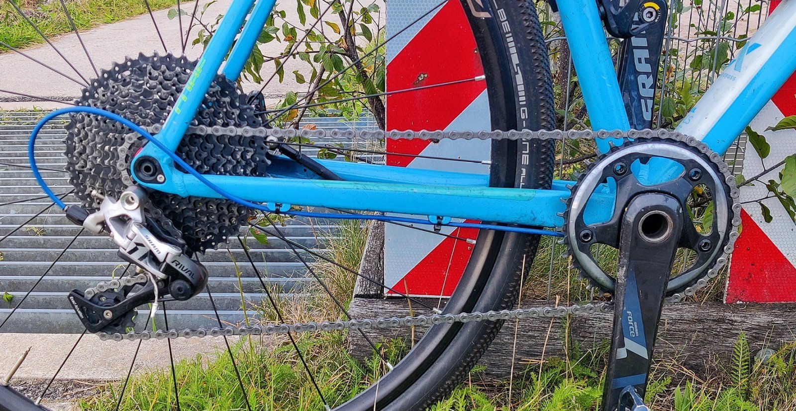

Kann mir bitte jemand sagen welches Tretlager ich genau habe? Es handelt sich um ein Cube Cross Race SL 2018, wo meiner Meinung nach nachträglich ein Pressfit Lager verbaut wurde. Ich bin mir aber unsicher welche Dimensionen das sind und welche Powermeter ich somit von SRAM oder einem Drittanbieter verbauen könnte. Vielen Dank! Anhang anzeigen 1393932Anhang anzeigen 1393931
Folgefrage von mir wäre jetzt welches Powermeter ich da dran kriegen würde. ZB einen linken Kurbelarm wie diesen:
https://www.bike-components.de/de/SRAM/Rival-DUB-Powermeter-Upgrade-Kit-p81287/
Würde das funktionieren?
In manch sadistischen Momenten denk ich mir, es wäre so witzig hier einfach pauschal zu allem "ja genau, perfekt" zu schreiben. 🙈😬
Ansonsten was @korbinator sagt – wenn du nix ausgetauscht hast isses laut Produktseite 170mm (50/53cm), 172.5mm (56/58cm), 175mm (61cm). Arm ab, arm dran, fertig. Is halt "nur" einseitig.
Wenn Du nur den linken Arm tauschen möchtest, kommt es natürlich drauf an was rechts montiert ist, auch bezüglich der Länge, Welche Kurbel ist verbaut?
SRAM Force 1x
Ich glaube es ist diese hier:
https://www.bike-components.de/de/SRAM/Force-1-GXP-11-fach-110-mm-Kurbelgarnitur-p43824/
Also würde mein verlinkter Powermeter nicht passen... :confused: welcher würde denn passen?
