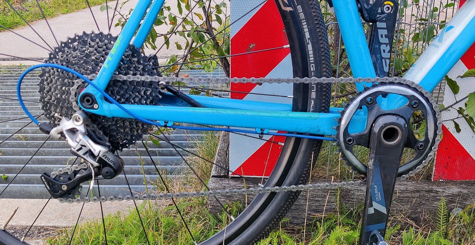

Lange Antwort: wenn du's irgendwo gelesen hast wird's ja anscheinend funktionieren. Wobei sich mir der Sinn nicht erschließt, wenn das (lange) Force 22 Schaltwerk eh bis auf 37Z geht. Aber man kann natürlich auch ein doppelt so schweres gruppenfremdes 10f an 11f schrauben. Macht Sinn. 👌
Heisst ja auch "Kurze Frage kurze Antwort" 🤷‍♂️
Also ich kenne kein langes Force 22, nur mittellang (WiFLi, welches ich habe), das (offiziell) bis 32Z geht. Aus Gewichtsgründen habe ich mich allerdings ohnehin schon wieder der RoadLink-Lösung zugewandt.
Ansonsten, mit knapp 60 Jahren darf ich mir hier im Erzgebirge jede Übersetzung zulegen, die mich die Berge rauf bringt und nicht nur drumherum, ohne dass es irgendwem zustünde, mir mit Spott zu begegnen. Glück auf...
So isses! Dafür gibt es schließlich solche Lösungen, und wem steht bitte zu über den jeweiligen Bedarf an Bandbreite zu urteilen?! Ich habe neulich einem Bekannten den Antrieb auf Mullet umgebaut, hinten MTB Übersetzung 10-52, vorne Road Kurbel mit 1x Kettenblatt mit 40 Zähnen. Der kann jetzt trotz seiner Polyneuropathie (verringerte Handkraft links und weniger Kraft in den Beinen) immer noch alle Berge hoch und runter, und das Schalten fällt ihm leichter. Dumme Kommentare von Traditionalisten wegen „Ritzel größer als die Bremsscheibe“ lacht der höchstens weg, wenn er sie nicht ignoriert. Mit dem freigewordenen linken Hebel steuert er meine alte Vecnum Moveloc Sattelstütze an, die ihm bergauf und bergab die jeweilig passende Sitzhöhe ermöglicht. Alles unkonventionell, aber bringt jemanden glücklich zurück aufs Rad.
