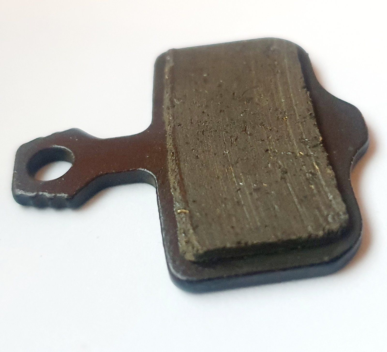

Ich hab gerade zum erstenmal meine Bremsbeläge kontrolliert. Es ist mein erstes Rad mit Scheibenbremse, d.h. ich hab null Erfahrung damit, aber das sieht nicht gut aus oder?
Wenn das oben kein Rand ist der absteht sieht der Rest recht normal aus
Ja genau, den Rand außen, der übersteht, meine ich. Der Brembelag scheint ein paar Millimeter zu weit außen in Relation zu Bremsscheibe zu sein. Kann ich das überhaupt in diese Richtung feinjustieren ? Der Bremsbelag ist mehr oder weniger fix durch die Schraube. Ich muss dann die gesamte Bremse justieren, also die zwei Schrauben an der Kettenstrebe lösen, richtig?
Die Schraube hat damit nichts zu tun. Da sitzt der Bremssattel zu hoch. Entweder Adapter bearbeiten oder den Sitzt etwas nachfräsen lassen.
Hmmm... Das muss ich mir heute abend in Ruhe anschauen. Den Belag kann ich erstmal weiter nutzen, oder spricht was dagegen? Die Dicke ist noch ok, der Rand wird halt immer mehr überstehen je stärker die Abnutzung, aber das ist jetzt eh schon egal. Die Bremswirkung war völlig ok.
Den Rand kannst Du abfeilen. Schau mal ob die Schrauben der Bremssattelbefestigung Unterlegscheiben haben, die abgenommen werden können.

Also das war jetzt nach ca. 1600km in zwei Monaten, einmal im Monat checken/abfeilen sollte reichen. Auf Dauer will ich das aber so nicht haben.
