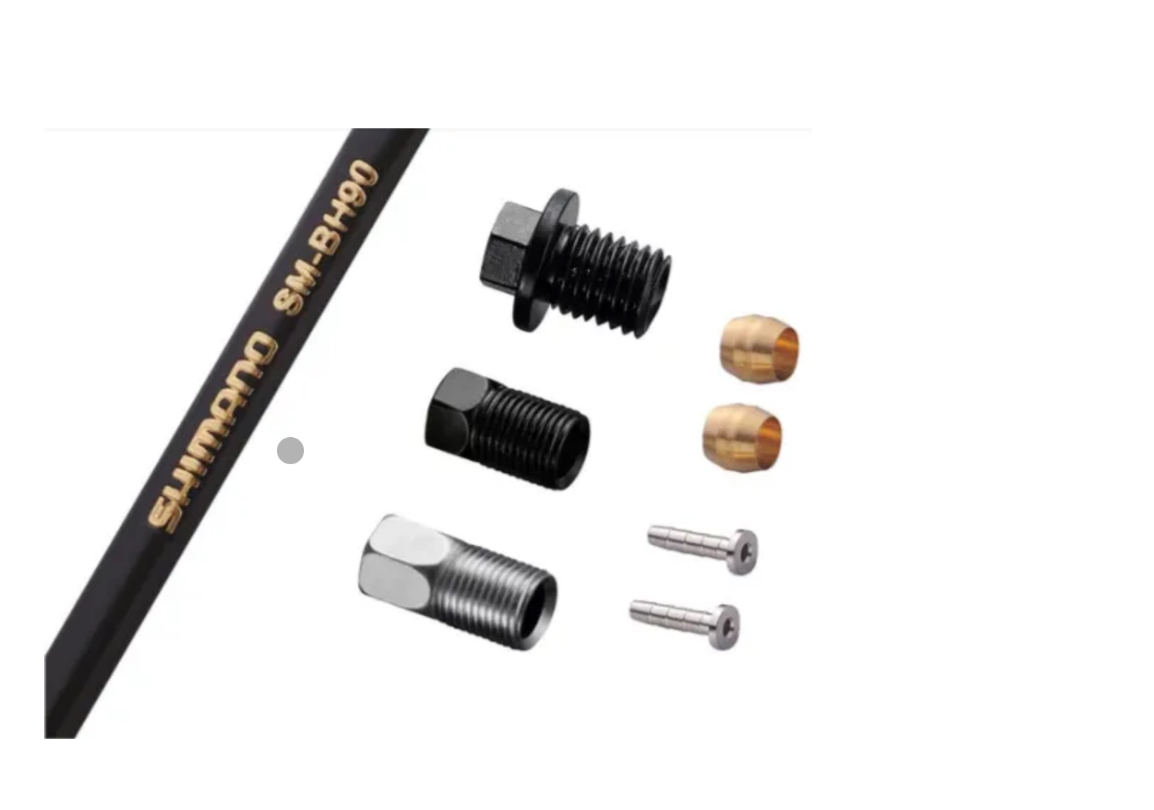

Hi,
Ich suche vernünftige Blindstopfen für M5 Gewinde wie diesen:
Bei den üblichen Online-Radläden (bike-discount, bike24, Rose etc) gibts nur die Stopfen, die leider direkt wieder rausfallen, da sie nicht wie ein Dübel fungieren.
Oben abgebildeten gibt es nur bei cnc-bike und noch nem anderen Shop. Baumärkte bisher Fehlanzeige.. Sind richtige Blindstopfen so rar oder bin ich zu doof zum suchen bzw. sind die nicht korrekt gelistet? Lokal im Obi bin ich auch nicht fündig geworden.

Vielen Dank für die Tipps. Schrauben wollt ich vermeiden, weil es am Oberrrohr ist und ich da der Optik wegen und auch einfach so nicht Schrauben abstehen haben will. Außerdem wollte ich mir nicht gleich ein ganzes Set oder so Cent Produkte für heftige Versandkosten bestellen. Aber ich bin fündig geworden: Bei meinem Stadtrad sind die passenden Stopfen an der Gepäckträger-Aufnahme (an den Sattelstreben) vorhanden. Am Stadtrad schraub ich einfach die ursprünglichen Schrauben von der Oberrohrtasche als Platzhalter dran 😁

Hier bitteschön.
Ich hab mich auch kürzlich dumm und dusselig nach sowas gesucht...
https://www.pollin.de/p/kss-spreiznieten-laenge-6-5-mm-durchmesser-4-mm-443271
