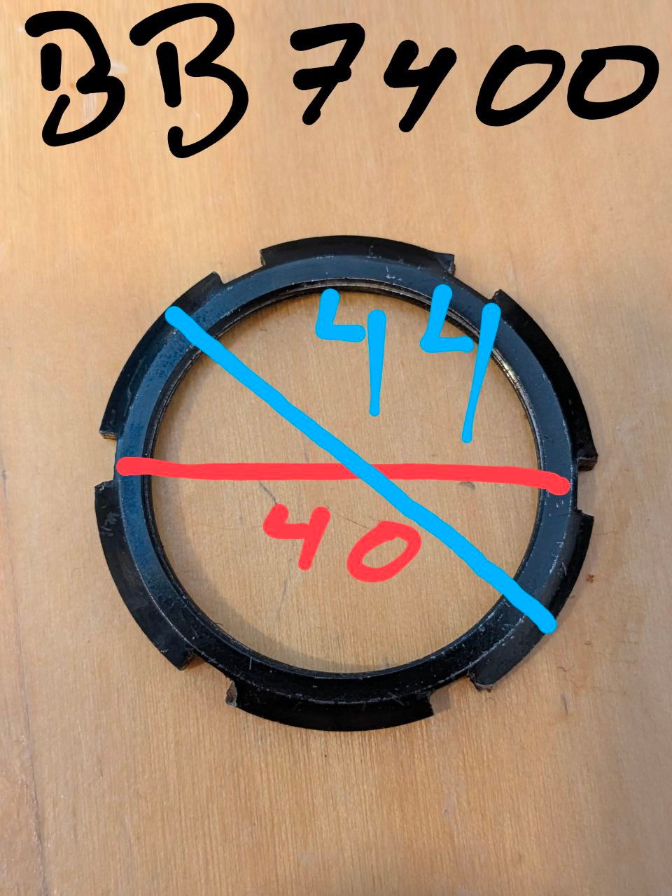

Moin und einen schönen Sonntag,
sind die außenverzahnten Verschlußringe eines Tretlagers Dura Ace BB 7700 von den Dimensionen der Verzahnung her identisch zu dem Verschlußring der BB 7400 (Durchmesser Innenverzahnung 40mm / Außendurchmesser 44mm)?
Danke!
Grüße
Chris

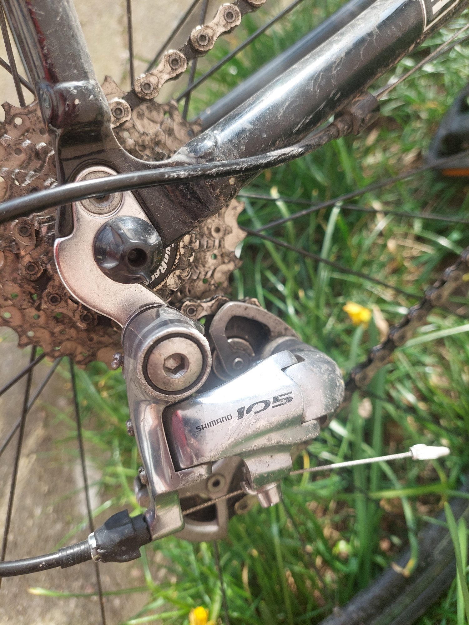

ich habe eine Frage zu meinem Rennrad mit einem älteren 105er Shimano Schaltwerk. Es ist verbogen und lässt sich nicht mehr gerade biegen. Wo bekomme ich ein neues Schaltwerk her? Es ist schließlich ein älteres Modell.
Dankeschön für eine Antwort.
Schau von der Laufradseite das Schaltwerk genau an. Dort ist ein Feld mit der Seriennummer eingeprägt. An Hand der Nummer weist du genau welche Schaltwerk da verbaut ist.
Bist Du sicher, daß das Schaltwerk selbst verbogen ist, oder (nur) das Schaltauge, sprich der silberne Haken, der am Rahmen verschraubt ist.
Das ist ein RD-5600.
Neuer gleichwertiger Ersatz wird schwierig. Gebraucht nach RD-5600, RD-5700, RD-6600 oder RD-6700 suchen. Oder neu RD-R3000. (ist zwar 9fach geht aber auch mit der 105 10fach Schaltung).
Ein RD-4700 geht nicht!
