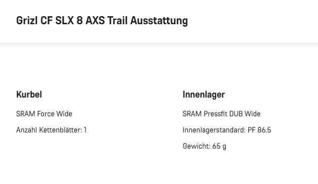

Hallo, nachdem die letzte Frage geklärt wurde und ich gerade dabei war, zu bestellen, ist mir aufgefallen, dass es einmal die Kurbel und einmal das Wide-Format gibt. Leider finde ich in der Beschreibung keinen Hinweis darauf, welche Variante ich letztlich benötige oder was der Unterschied zwischen den beiden ist. Kann mir da jemand weiterhelfen?

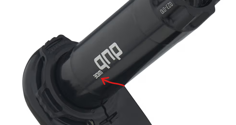

Bei Wide ist die Welle länger. Wide wird normal bei Gravel verwendet.
Der Hinweis "Wide" steht auch auf der Welle.
