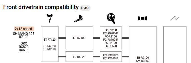

Ich weiß nicht ob ein 12fach 105/Ultegra STI einen 12fach GRX Umwerfer bedienen kann. Weiß das jemand hier im Forum ? Möglicherweise paßt die Übersetzung nicht ?
Die Seite sollte doch fast jedem hier bekannt sein.
https://productinfo.shimano.com/en/compatibility/C-455
Da steht, dass die ST-R7120 mit FD-RX820 kompatibel sind.
EDIT: Bei Ultegra wird es schwierig, weil es die imho nur als DI2 gibt.
