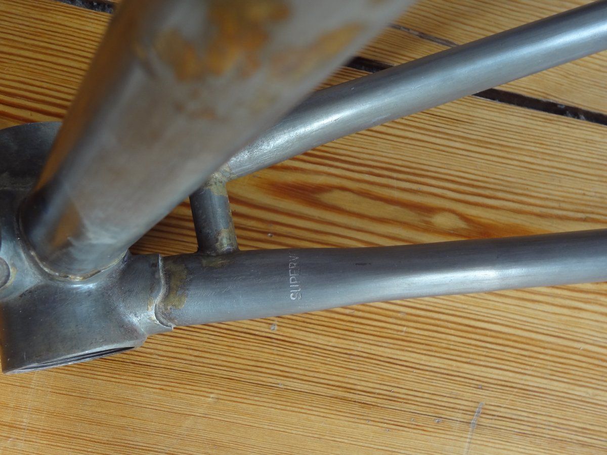

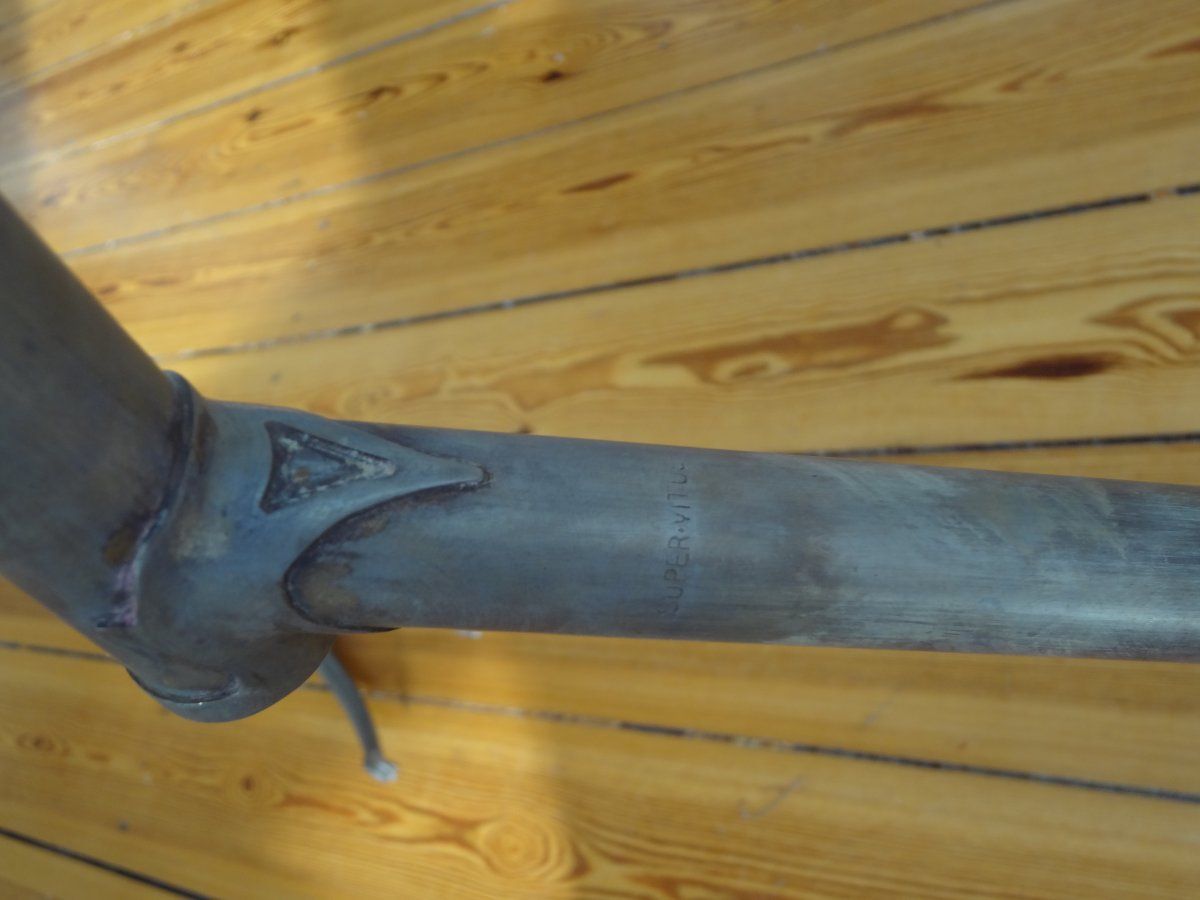

So. Es ist mal endlich wieder was passiert. Der rot-goldene Kunstgewerbeschmodder ist chemisch weggeätzt, und unten drunter kam der Beweis für den von Laurent vermuteten (und an der Gabel auch schon entdeckten) Rohrsatz: es ist tatsächlich Super Vitus 971! :)
Das Rahmengewicht habe ich nun auch noch mal mit der digitalen Kofferwaage überprüft: Gabel 640 g, Rahmen 1840 g, gesamt also 2480 g – was für einen 58er Rahmen ja nun nicht übertrieben viel ist.
