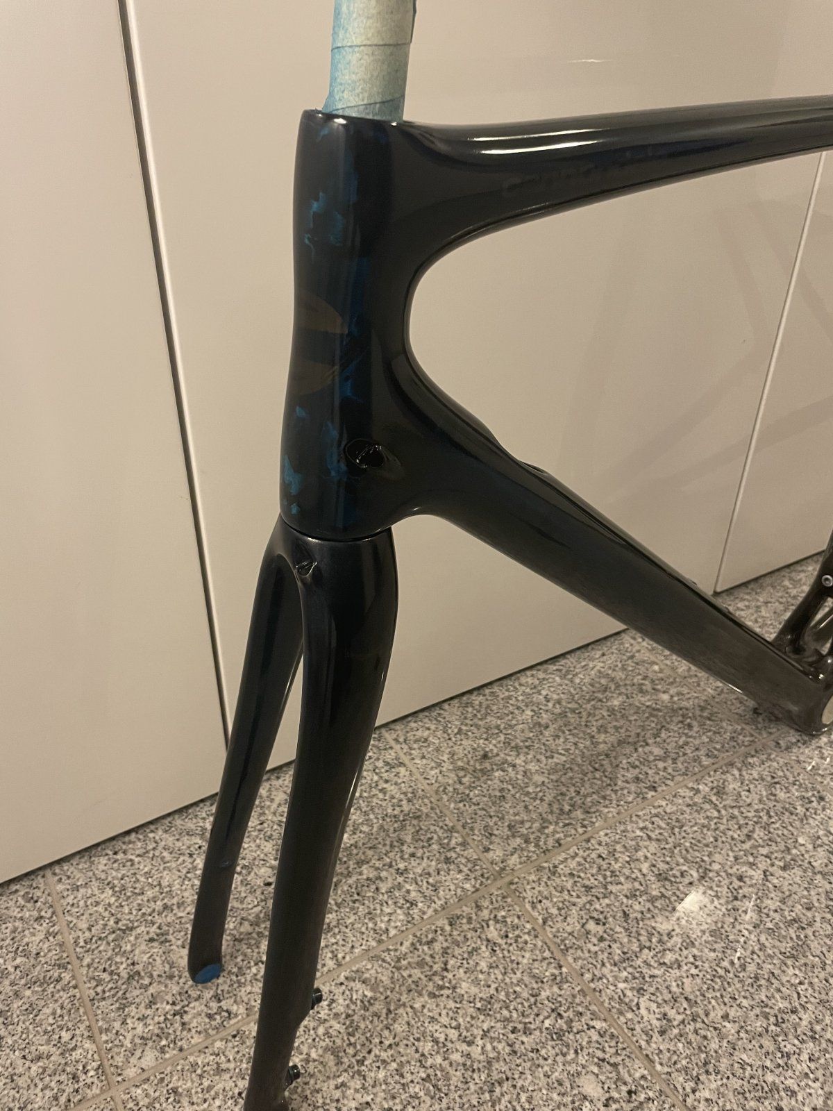

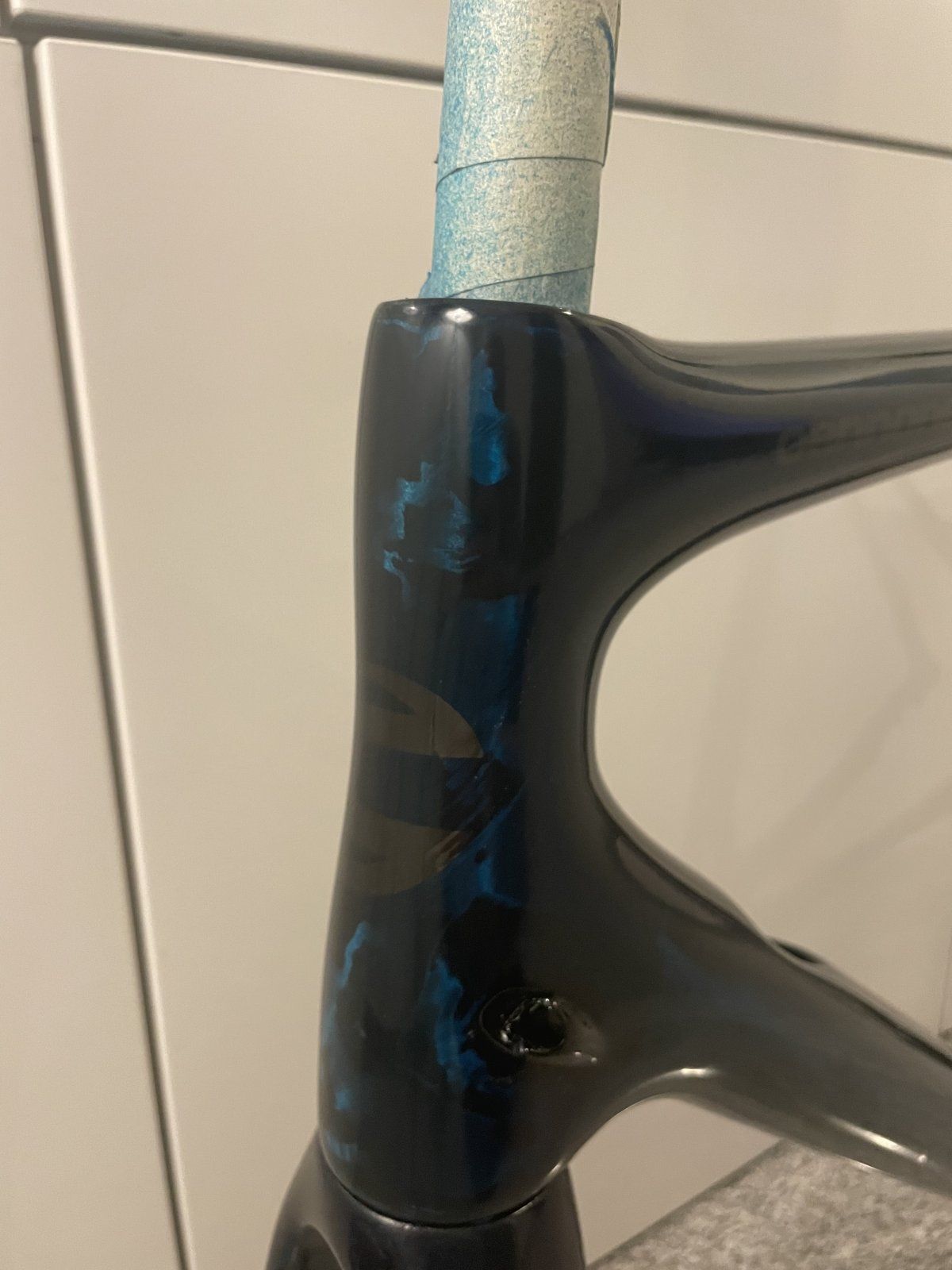

Rahmen ist lackiert.
Hat ganz gut funktioniert, bin happy mit dem Ergebnis.
Rahmen wurde zum Schluss noch mit 2000er Sandpapier nass geschliffen und anschließend mit Lackreiniger und Hochglanz Politur von Hand poliert. :)
Wenn man handwerklich ein bisschen begabt ist und Geduld hat bekommt man das hin.
Das wichtigste ist dass man sich an die Vorgaben der Lacke hält und sich Zeit bei den zwischenschliffe nimmt.
Hat mich zwischendurch auch einige Nerven gekostet weil mir tatsächlich beim Klarlack der 2K Lack ausgegangen ist.
Darum, wer das auch selber machen will kann ich nur empfehlen eine 2. Dose 2K Lack vorsichtshalber zu kaufen, da das beste Ergebnis wirklich Nass in Nass lackiert erzielt wird ✌🏼

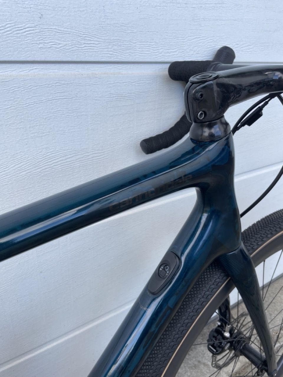

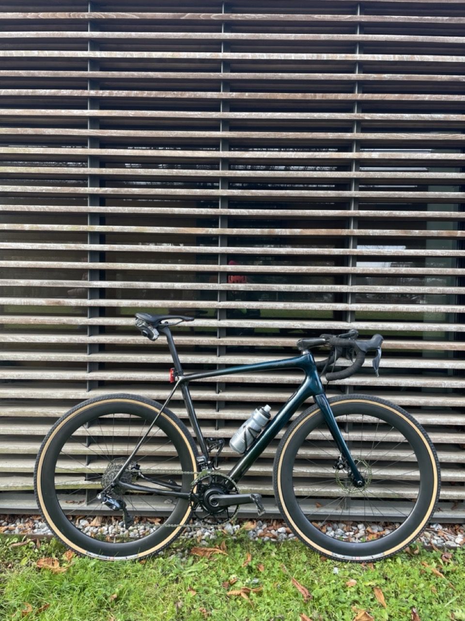

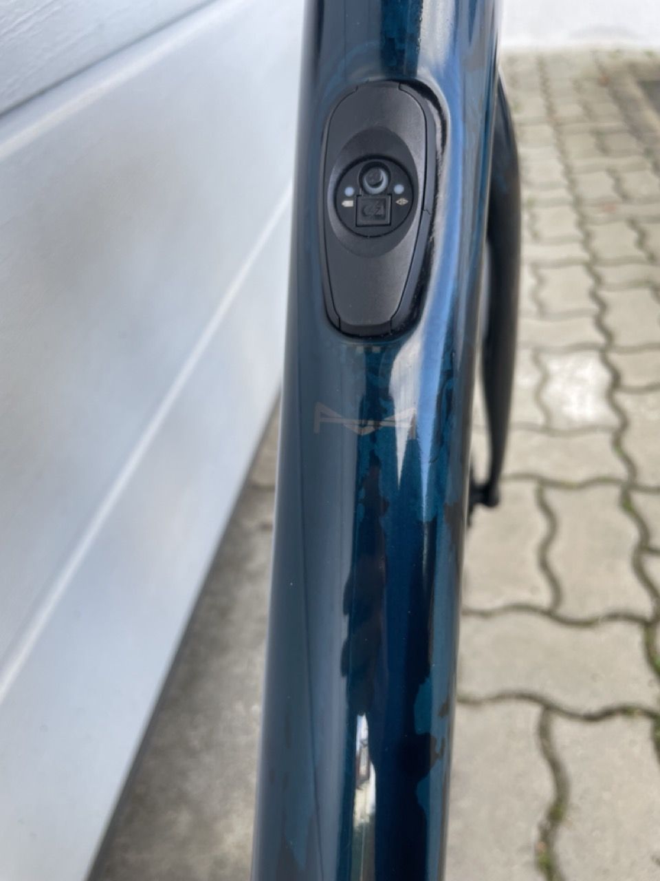

Hi, bin auch gerade an exakt so einem Projekt für ein 2019er Supersix dran. Bei mir bleibt die Farbe weg und ich switche nur zwischen matt und glänzendem Klarlack. Hast noch weitere Bilder von dem fertigen Rahmen im Sonnenlicht?
Anbei ein paar Bilder. Leider nicht ganz im Sonnenlicht.
