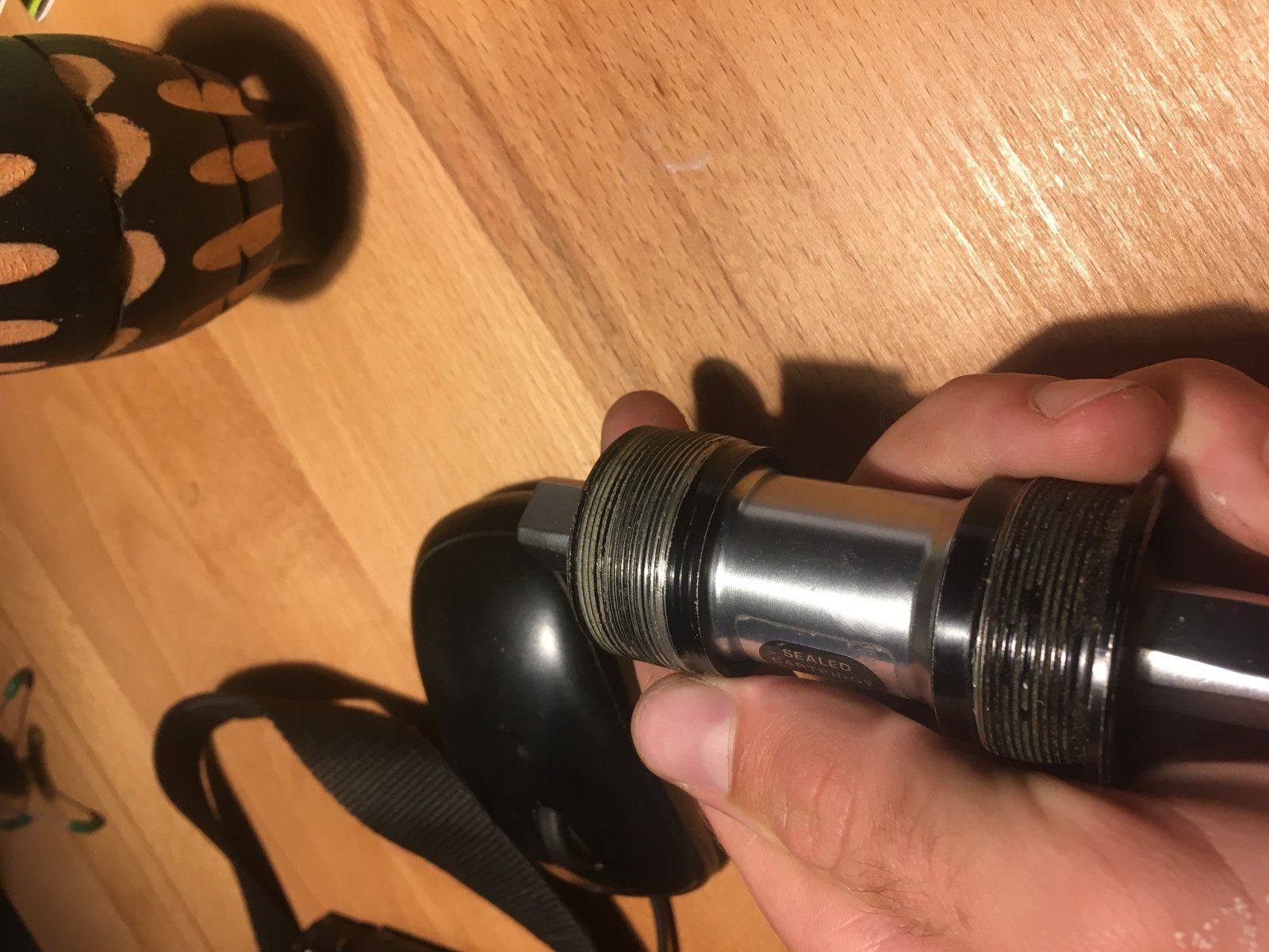

Guten Abend Leute,
wollte eben ein innenlagerverbauen und musste feststellen das ich die zweite Lagerschale nicht vom Innenlager runterbekomme. Hat wer ne Idee woran das liegen könnte bzw. wie ich die abbekommen?
Danke im voraus
Schraubstock so einstellen, dass der 'Körper' nicht geklemmt wird aber die Schale auf den Backen aufliegt. Dann mit Kunststoffhammer auf die Welle?
So würde ich das probieren.
Guten Abend Leute,
Danke im vorausAnhang anzeigen 1146221Anhang anzeigen 1146222
Interessehalber :
Weshalb sollte die aufgepresste Festlagerseiten denn ab , die ist immer stramm auf dem Kugellager aufgepresst , Lagerwechsel ?
