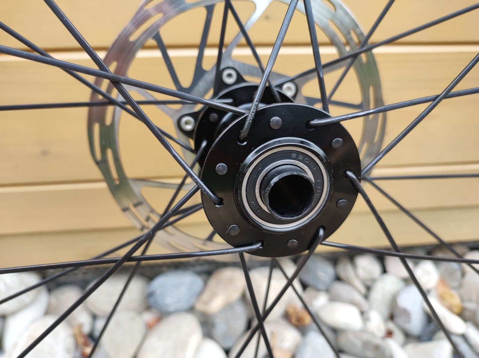

Bei meinem Vorderrad ist die Nabe nur 95mm statt 100mm breit und eine Seite sieht ungewöhnlich scharfkantig aus, ist das normal oder fehlt da was?
Da fehlt die Endkappe :rolleyes:
Das gleiche Teil wie auf der anderen Seite.
