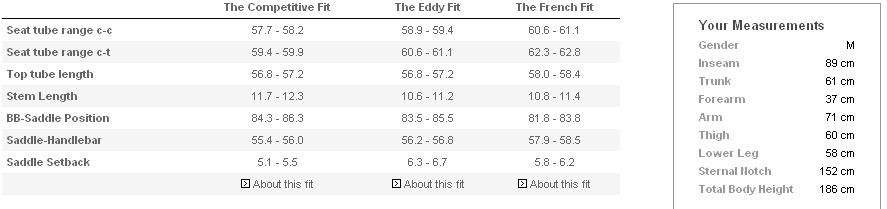

Das OR 570 passt! Das entspannte erreichst du mit weniger Überhöhung und einem kürzeren Vorbau dann. C-Fit empfiehlt ja 120 kannst auch einen 100 nehmen :)
Aber das Radon mit 160 SR ist nix. Deines ist ja derzeit schon 2cm länger !!
Klar, das ist ja nicht das Problem, ich frage mich nur, wenn laut C-Fit alles passt, dann wäre mein jetziges Rad für mich fast perfekt, zumindest was OR angeht, nur dass das ja nu wirklich nicht passt. (Gut kopakt-Lenker hilft), aber Trotzdem, wieso dann mit 180er SR und Spacher noch so hoher vorbau nötig...
Naja bei Deiner Größe sind 10cm Überhöhung völlig normal. Die meisten fahren sicher mehr. :)
Was du willst ist eben noch entspannter sitzen. Also schaue nach einem Bike OR 570 SR mind. 180 besser 200. 4cm default Spacer sind meistens verbaut.

Rechnet C-Fit eigentlich mit normalen 10cm Reech Lenker? Bei 570 OR, 120 Vorbau und normalen Lenker dürfte eine ziemliche Streckbank für dich bei rumkommen.Der Kompaktlenker entschärft das ganze natürlich, aber so ganz trau ich dem Braten noch nicht. Notfalls die Vermessung ein zweites mal durchführen, da kommen teilweise abenteuerlich andere Werte bei rum :) Hab grad mal meine alte Messung aus der Anfangszeit rausgekramt, das würde alle pi mal Daumen passen wenn mein Saddle Setback mit der Rechnung übereinstimmen würde. In echt ist der viel grösser.

Die errechnete Sitzlänge (HORIZONTAL) gemessen Sattelnase bis hintere Kante Lenker sind bei deiner Messung 56cm.
Du fährst 57 passt also sehr genau ! Da C-Fit near Edge misst (also hintere Lenkerkannte kommen beim 31.8 Lenker nochmal ca. 1.5cm dazu bis Mitte Lenker.

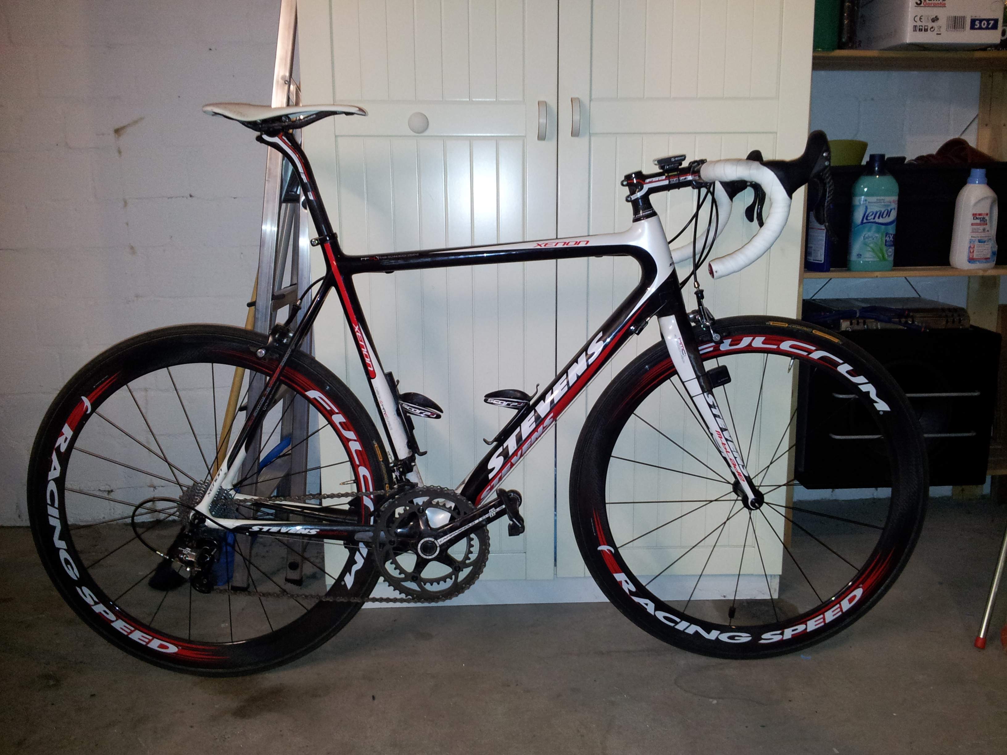

Hier mal zum Vergleich mein aktuelles setup. Von Sattelspitze bis Mitte Lenker sind es 57cm und bis Bremsgriffposi ~68,5. Überhöhung liegt bei 9,5cm wobei meine Sitzhöhe mit 80,5 schon SEHR hoch ist und ohne weiteres noch 2-3 Spacer mehr unterm Vorbau möglich gewesen wären. Ich sitz von meinem Empfinden her schon sehr sportlich und gestreckt, aber fühl mich halt wohl. Meine langen Affenarme und Riesenpranken kommen der Sitzlänge entgegen...
Das wundert mich doch ich bin ja etwas kleiner als Du (1,83 und 90cm SL) und habe gerade mal gemessen. Bei mir ist der Abstand Sattelspitze bis mitte Lenker 59cm und bis Bremsgriffposi 69,5 (misst Du bis in die mitte der Mulde der Bremsgriffmulde?) Meine Überhöhung beträgt 11cm, Steuerrohr ist 160 und mit aussenliegenden Lagerschalen 180mm. Ich fühle mich überhaupt nicht zu gestreckt sitzend oder mit zuviel Überhöhung fahrend. Ich frage mich auch wie die Unterschiede bei uns zustande kommen. Mein Oberrohr ist 1,5cm kürzer als Deins und trotz das wir beide einen 110er Vorbau fahren, ich aber einen Kompaktlenker und Du einen Standardlenker, sitze ich einen Zentimeter länger?!?

Wieviel Setback fährst du denn Phonosophie? Ohne Lot mit Auge gemessen hab ich bestimmt 8cm. Wenn ich die empfohlenen 5cm von C-Fit einstell würde ich ja auch in deine Region von 53cm kommen.

Erst den Sattelnachsitz einstellen und dann sie Sitzlänge. Bei Dir sollte die Sitzlänge Sattelnase horizontal gemessen bis Mitte Lenker ~ 57.5 sein.
Den Nachsitz ermittelt man so:
Das Rad mit dem Hinterrad an eine Wand schieben. Dann einmal direkt messen bis Tretlagermitte und einmal direkt messen bis Sattelnase. Die 2 Werte dann differenzieren dann hat man den Nachsitz.
ICH bei SL 83.5 fahre Nachsitz 6cm. Genau das was C-Fit errechnete passte bei mir ganz gut. Differenzen 1-2cm sind aber gut möglich.
