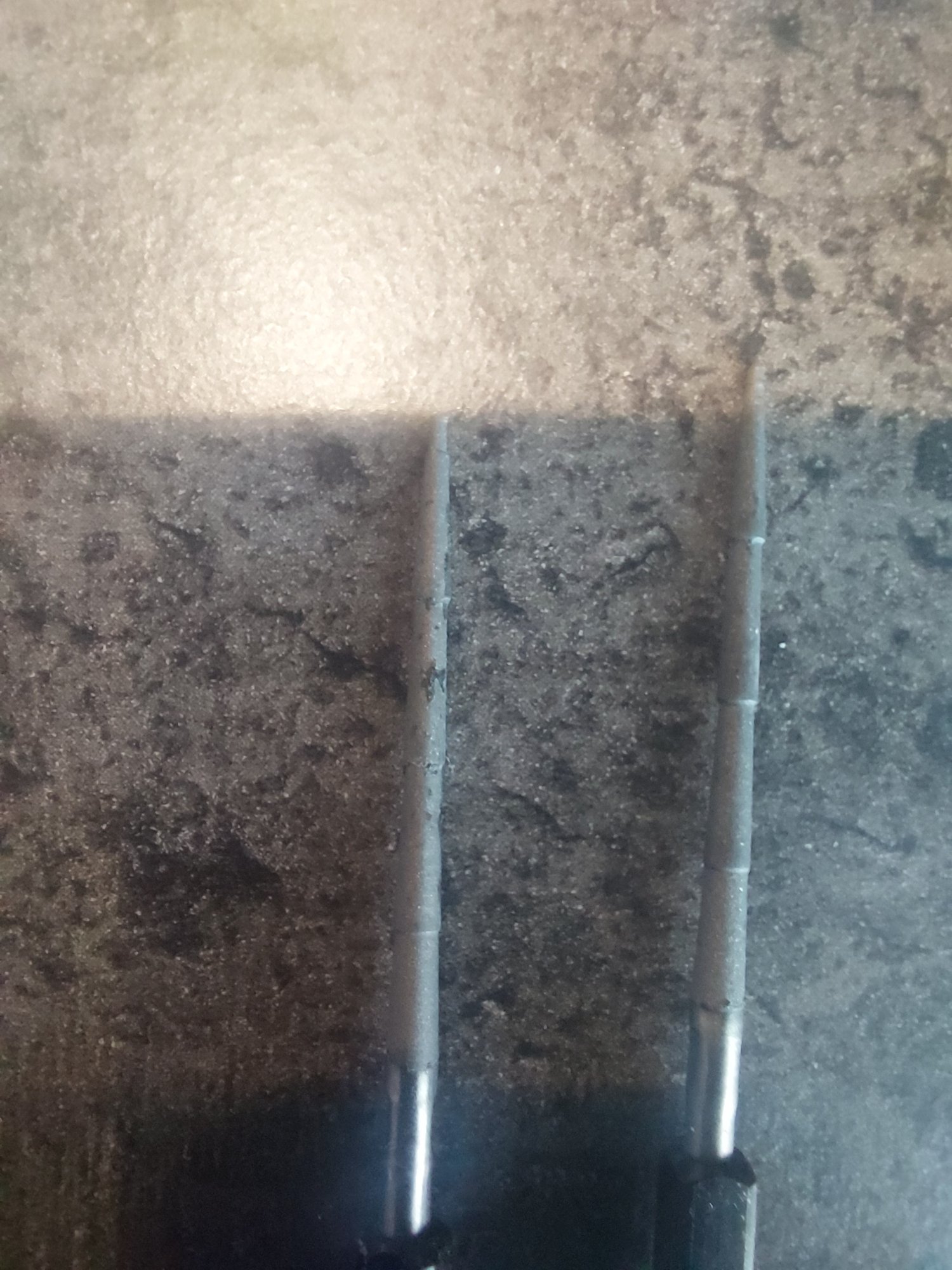

Der Laufradsatz verwendet CarbonSpeichen mit Titaninserts. Die haben ein paar konstruktive Nachteile.
Insbesondere neigt die Fügestelle von Titan auf Carbon zum Versagen. Von den Usern hier hat @Fluse nette Bilder dazu. Man findet die aber auch im Netz.
Würde davon die Finger lassen und auf echte durchgehende CarbonSpeichen umsteigen. Die haben an den Enden eine Aluhülle mit Keil außenrum. Dafür brauchst du dann passende Naben, da die nicht in normale Nabenlöcher passen.
Was heißt nette Bilder.. ich kann noch viel mehr beitragen.
Eine der Speichen ist bei mir im Wohnzimmer explodiert als ich sie ohne viel Druck auszuüben angefasst hatte. Wenn so was beim Fahren passiert.. urgs. Bei dem laufradsatz waren einige Speichen von allein auseinander gegangen. Der Besitzer war GsD mit dem Rad nicht unterwegs zu dem Zeitpunkt
Aber Bilder hab ich auch.. und 2 Inserts auch behalten. 🙈🙈 die Carbonspeichen hab ich alle entsorgt, nachdem ich mir beim ausspeichen auch noch einen Splitter in den Finger gezogen hatte...

P.S. Von den Speichen mit eingeklebten Titaninserts hatte ich mal zwei Muster hier und fand die auch von der Fertigungsqualität nicht überzeugend.

Hier noch 2 Bilder.. falls die kleinen dunklen Flecken Klebstoffreste sein sollten, war der Rest in der Speiche geblieben und das war ein adhäsives Versagen. Kleben ist halt Alchemie 😏... das sagen sogar Klebstoffexperten bisweilen.
