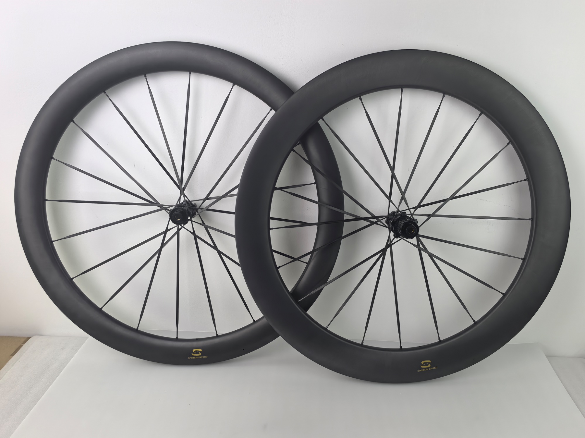

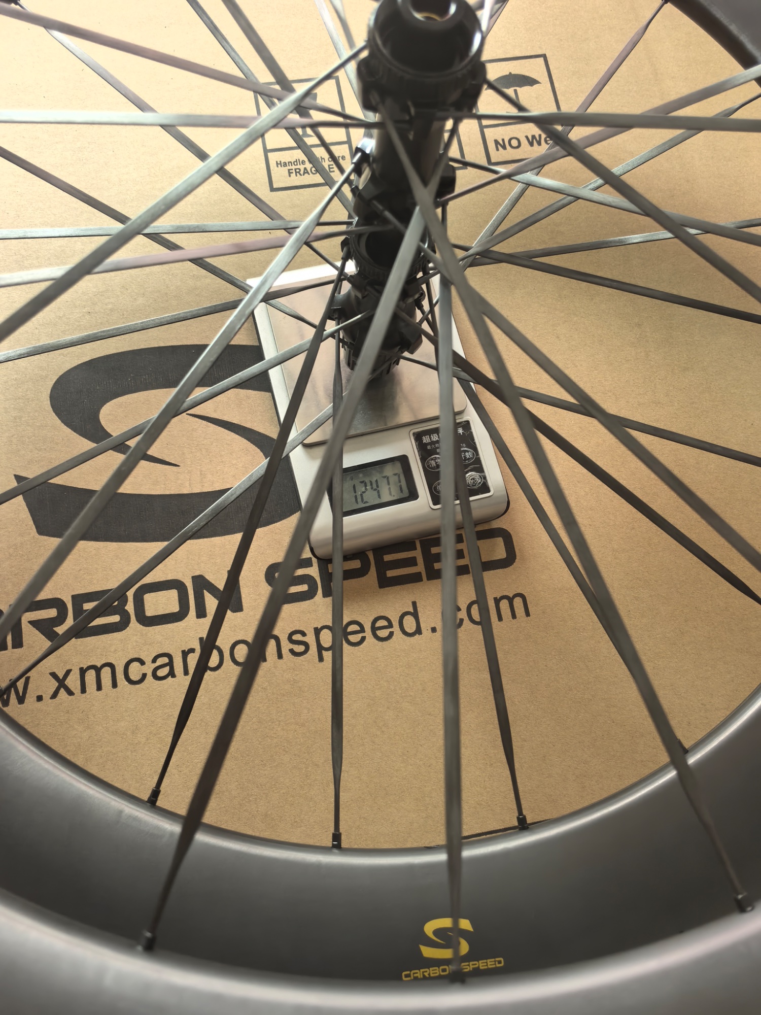

Die Diskussion hier hat bei mir nun auch so ein starkes "HabenWill" nach Carbonspeichen Laufrädern ausgelöst 😂
Speziell jetzt dieser Link zu DK 🤩🤤
Experten relppurtsb & Fluse, möchtet Ihr bitte wieder bewerten 🙏
Die Freigabe bis Fahrergewicht 125 Kilo deutet erstmal auf stabil gebaut hin.
Mit elfenhaften 88 wäre man(n) weit entfernt von der Belastungsgrenze....
