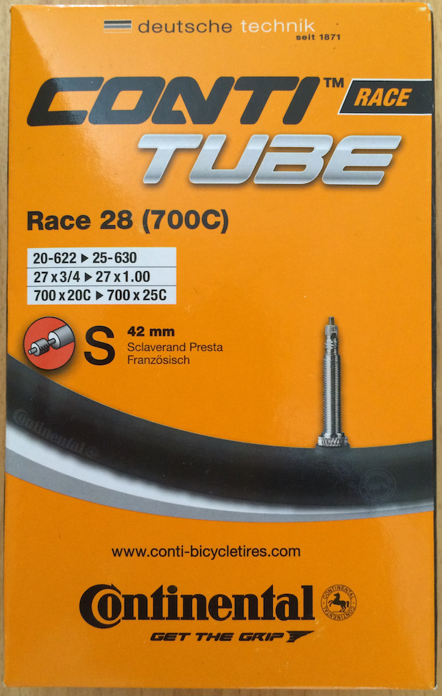

Ich verwende diese Schläuche und sehe dass alle so sind. Was für eine Schei...!!!
Montagefehler habe ich ausgeschlossen, denn beim Aufpumpen verwende ich immer etwas Spülmittel damit der Reifenrand immer und überall gleichmäßig an den Felgenrand kommt.
Ist jemandem von euch hier auch schon mal so etwas aufgefallen?

Ob der Schlauch gleichbleibend im Durchmesser ist oder nicht, ist völlig wumpe.
Der Schlauch kann nur die Form annehmen, die der Reifen vorgibt.....
Wenn die Felge völlig sauber läuft, ohne Höhen- und Seitenschlag, liegt´s nicht am Schlauch, sondern am Reifen.

Tante Edith: hatte bisher nur sehr selten mal einen Schlauch, der beim Aufpumpen (außerhalb des Reifens...) gleichbleibend dick blieb.
Und die Schläuche von Conti sind ohnehin nicht mehr das, was sie einmal waren.....

Achso, bei mir haben alle nicht montierten Schläuche beim Aufpumpen irgendwo ne Beule ;)

Meine Latexschläuche können - ohne von Reifen und Felge eingefangen zu sein - einseitig sogar das 10fache Ausmaß annehmen und der Reifen passt trotzdem durch die Gabel.
