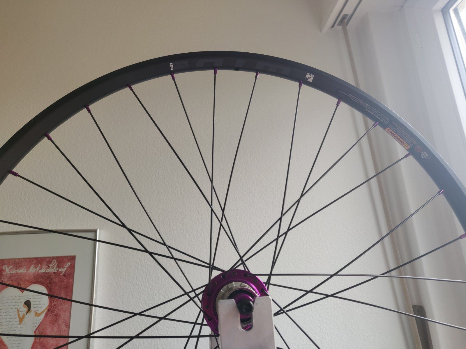

Die Hardware für das neue Projekt habe ich jetzt endlich zusammen, nun bin ich aber auf ein Problem gestossen:
Meine Felge ist asymmetrisch gebohrt und ich komme leider nicht drauf wie ich einspeichen muss, damit das Ventilloch nicht zwischen zwei gekreuzten Speichen zu liegen kommt.
Habe jetzt mal alle Speichen eingezogen und m.M. nach auch korrekt eingespeicht - Aus meiner Sicht dann zwei Schönheitsfehler:
  • Ventilloch an falscher Position
  • Nabenbeschriftung an falscher Position :rolleyes:
Hat jemand Tipps wie ich ersteres noch korrigieren kann?

Ausspeichen und nochmal, daß sieht irgendwie nicht richtig aus. Speichen zu lang?
Müßte es nicht reichen, wenn die Speichen an der Nicht-Antriebseite alle um 2 Löcher im Uhrzeigersinn versetzt werden?
Dann sollte doch die Speiche bei "i23" vor das Ventilloch kommen.

Alles raus und noch einmal, das ist einfacher!
Je nachdem, auf welcher Seite du anfängst: Die "Startspeiche", Kopf außen liegend bei 3x von der Beschriftung an in das vierte Loch am Flansch einfädeln. In die Felge das erste Loch neben dem Ventilloch, was in die Richtung zeigt.
Ich fange meist von der linken Seite an, bei folgenden Speichen Bogen außen: Am Flansch vier löcher ab Schrift nach rechts zählen, Speiche zweites Loch rechts neben dem Ventilloch bei meist üblicher Richtung der Bohrung. Im Zweifel gleich die gegenüber liegende Speiche ( leicht nach links versetzt im gegenüberliegendem Flansch) in das erste Loch neben dem Ventilloch in die Felge fädeln. DIe Nabe wird vor dem Einfädeln der Bogen außen liegenden Speichen nach rechts gedreht. Am Ende stimmt Schriftzug ( nun ja, zumeist) und die parallelen Speichen umrahmen das Ventilloch.

Es ist nur eingespeicht, aber noch nicht gespannt und zentriert. Trotz allem scheinen mir die Speichen lang. Ich wollte erst mal die Sache mit dem Ventilloch klären bevor ich mehr Aufwand rein stecken.

Danke - ich habe den Wald vor lauter Bäumen nicht mehr gesehen - ich werd's mal so umspeichen

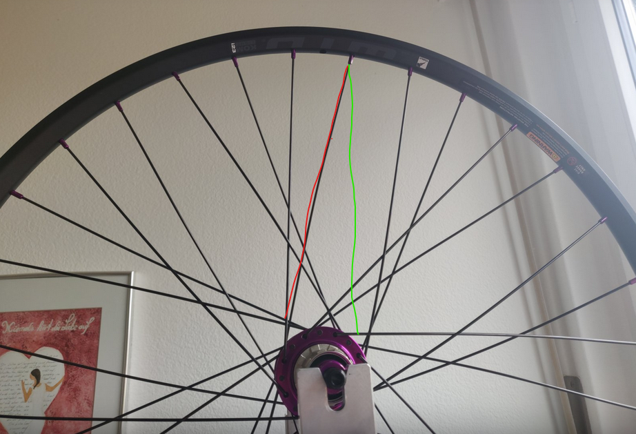

Ich meine es sei symmetrisch

Die Nichtantriebsseite komplett ausspeichen und dann so einspeichen, dass die rote Speiche wie grün verläuft
@lagaffe
Ja, ich war wohl zu eng an Sheldons Einspeichanleitung, mit etwas geistiger Übertragungsleistung könnte man es spiegeln, dann sollte es möglich sein - war es das was Du gemeint hast?
