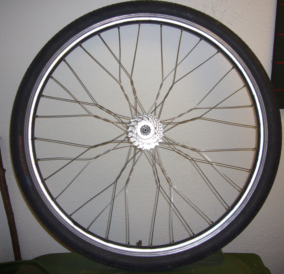

Mit der Wurzelspeichung, die ich mal notgedrungen wegen zu langen Speichen machen musste, war das System noch steifer.
Gibts da Infos wie man die Speichenlänge berechnet usw.?
aus der Not geboren, weil die Speichen zu lang waren, hab ich damals gewickelt, bis es gepasst hatte!
