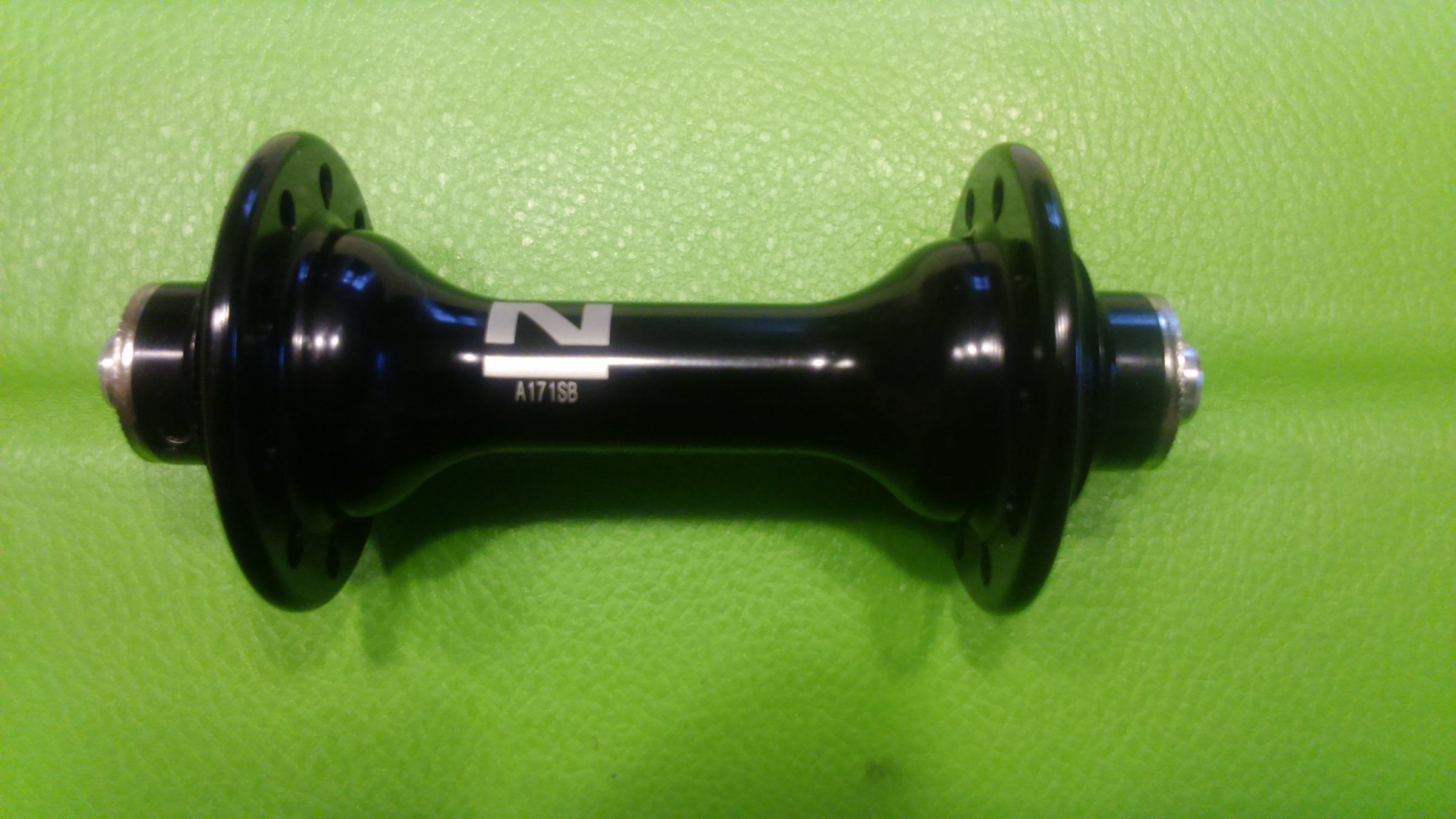

Nun habe ich mal eine Frage zu dieser Nabe hier. Ich wollte, bevor ich das Teil verbaue noch einmal richtig mit Fett bearbeiten, weil ich hörte, dass diese Nabe nicht so gut gegen Wassereintritt abgedichtet ist. An der Seite sind so kleine niedliche Imbusschrauben okay , wie gehe ich weiter vor, ohne etwas zu zerstören ?

Da sind Rillenkugellager drin, die brauchst Du nicht mit Fett arbeiten. Wenn Novatec die Lager nicht geändert hat, dann sind beidseitig gedichtete Lager drinnen.
Das eigentliche Problem bei dieser Nabe ist, so finde ich wenigstens, die etwas arg spartanische Konzeption. Die Achsstummel sind auf die eigentliche Achse geschoben. Die Madenschrauben drücken dann auf die Achse und arretieren die. Das Spiel der Nabe läßt sich so einstellen, dass man bei gelösten Madenschrauben, Rad ist in der Gabel, die Schnellspanner soweit schließt, dass es eben spielfrei ist....
Ist machbar, aber diese Nabe ist m.E. ein Beispiel, wie man es nicht machen sollte. Denn anders, als bei solideren Konzeptionen ist hier die Chance gegeben, alleine durch die Schnellspanner die Lager zu verspannen.

@lagaffe hast recht, das mit der Technik dieser Naben erinnert mich an russische Technik. Sehr einfach, nicht immer logisch, aber funktioniert irgendwie.;)
Nur als Hinweis: Das gilt nur für diese Novatec Nabe. Das ist die billigste und einfachste Vorderradnabe aus dem Programm. Nur diese und eine vergleichbare sind genau so aufgebaut. Außerdem noch ein paar Naben aus bestimmten Taiwan-Systemlaufrädern...
