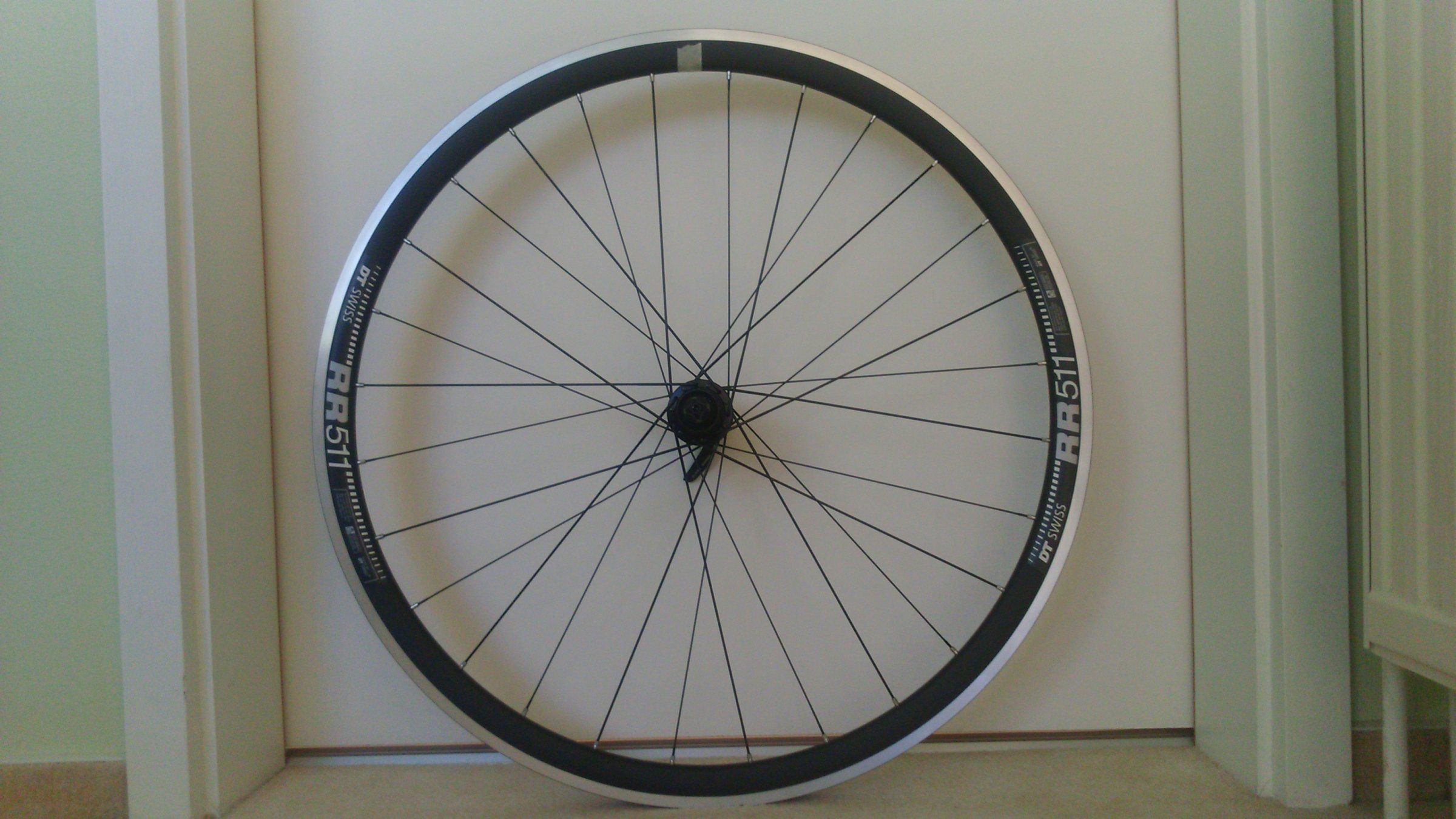

Jo danke noch einmal, bin gerade beim LRS zusammen basteln, setze mal später mal ein Bild rein :daumen:
So nun ist es geschafft. Die Nippel von DT Swiss und die dazugehörigen Scheiben waren etwas fummelig zu verarbeiten, aber es hat ja auch einen Sinn. Die Felgen haben schon eine gute Qualität, den Felgenstoß sucht man vergeblich.
VR mit Sapim Laser, dass mit den Fähnchen war ein guter Tip, die Biester verdrehen sich schon arg.
HR links Sapim Laser HR rechts Strong.
