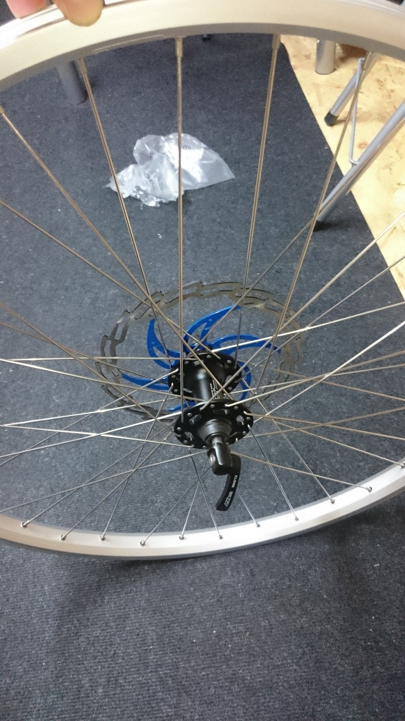

2/4mm?? Also ein halber? Oder meinst Du 2-4mm?
Bei letzerem wird irgendwo etwas falsch eingegeben sein. Beim DT Rechner kommen bei unterschiedlichen Nippel-Längen auch verschiedene Speichen raus, sofern DT-Nippel eingegeben werden.
Eine gewisse Ungenauigkeit haben alle Speichen-Längen-Rechner, bzw. machen Maße können nicht immer exakt erfasst werden. Nimm noch dazu, dass Speichen durchaus selbst nie so ganz exakt geschnitten sind, sowie die eigenen oder durch den Rechner vorgegebenen Auf- oder Abrundung der Länge und Du hat eine Reihe von "Toleranzen", die gelegentlich dazu führen, dass, obwohl sonst alles richtig eingegeben, die zu verwendene Speichenlänge um eine Länge abweichen kann. Das kommt nicht oft vor, aber passiert schon mal.
Es sind 4mm....ich habe die Eingaben auch 3 mal verglichen....
4mm sind happig. Ich weiß auch nicht, ob der spokomat online nicht auch ein paar Haken hat, wie dass er einfach so eine angenommene "Dehnung" mit einkalkuliert, oder nicht.
Du kannst die hier noch gegenprobieren:
ED und den spocalc. Wobei der ED auf der Grundlage des spocalc aufgebaut ist.
Weil der spokomat leider nur gut unter Windows läuft, benutze ich immer noch den spocalc, gelegentlich den von DT, manchmal Ed wenn es mal nur schnell zur Übersicht sein soll.
Ab und an gibt es schon mal Fehl-Kalkulationen....

Spokomat rechnet auch in der runtergeladenen Version länger, sowohl in Quick Calc als in der Ausführlichen Version.
Schon komisch.

Dann schau mal, wie Du den konfiguriert hast ( ich weiß es nicht, aber irgendwas gibt es da vor-einzustellen.. oder?) oder gib doch mal ein Beispiel, was Du eingegeben hast....
wie läuft die aktuelle XT Nabe die 780 ? Gibt es ja nun auch schon ein paar Jahre . So schwer kann es doch nicht sein eine stabile und langlebige Nabe zu bauen ?
Gibt es genug: DT, Hope, White Industries, Chris King, die Aivee sehen sehr gut aus, die teuren, aktuellen Acros machen einen soliden Eindruck..... ein paar Taiwaner, die anständige Qualität machen oder Miche, wenn es etwas günstiger sein soll.
So fertig, passt mit den Werten von DT ideal . (ca 1200NM Scheibenseite und Speiche schaut grad so in den Nippelschlitz)
Hab einfach ne XT HB -M eingegeben und den ERD von 597 (CNC)
Da rechnet Spokomat 287,23/288,55
und
DT 284,4/285,5
Hab dann 284/286 genommen
Cu Danni
