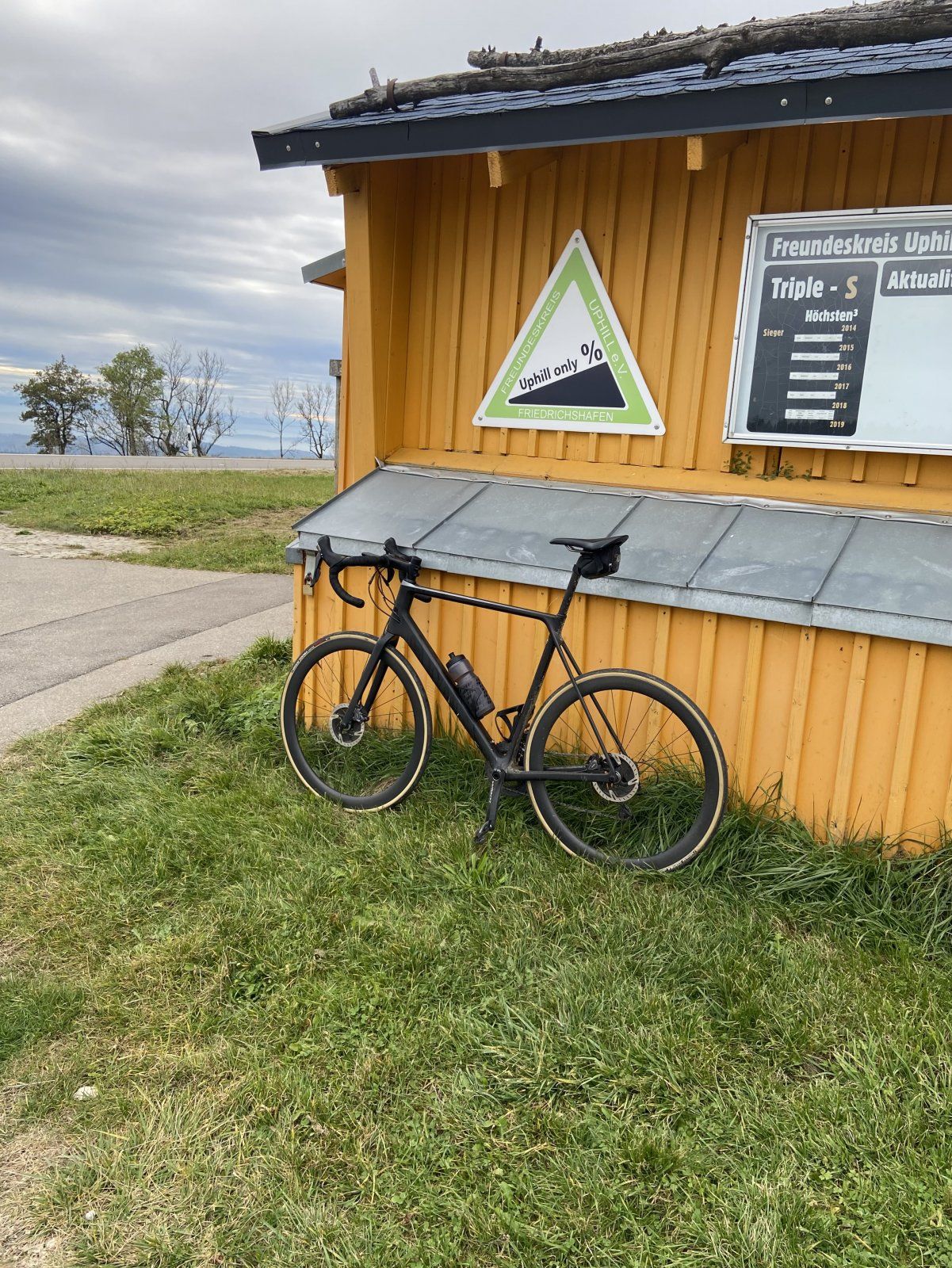

Ich habe im Endurace seit Anfang 2021 einen Lightbicycle (=direkt aus China) AR56 Laufradsatz. 56mm hoch, mit Novatec Naben und Sapim CX Ray 1500g leicht, mit 23mm innen und 30mm außen schön breit so dass auch 28er Reifen draufpassen. Keine Nippel-Löcher im Felgenbett so dass das Kleben von Tubeless-Band entfällt. Optik kann man beim Bestellvorgang aussuchen, also ob matt oder glänzend, welche Gewebeart und ob mit Aufklebern und falls ja sogar in welcher Farbe. Kostenpunkt etwa 700€. Gibt auch Varianten mit weniger Höhe und entsprechend weniger Gewicht.
Bin damit nach wie vor sehr zufrieden, nur die Naben haben relativ bald neue Lager gebraucht. Laufleistung bisher etwa 7000km. Das Preisleistungsverhältnis ist deutlich besser als bei den großen Herstellern. Das Upgrade zu den normalen Alu-Laufrädern merkt man sehr deutlich, würde ich sofort wieder so machen. Nur die lange Fertigungs-und Lieferzeit aus China muss man durchhalten, aber das lohnt sich.

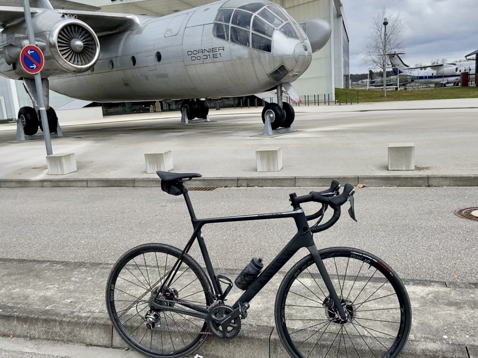

Lohnt sich, wenn man sich neben dem Gewicht auch bei der Felgenbreite und der Technik (speziell Nabe) verbessert. Bin an meinem Ultimate von einem DT Swiss r23db umgestiegen auf breite und höhere Carbonfelgen und DT 240 EXP Naben. Habe mich damit beim Gewicht verbessert (ca. 200g), Felgenbreite (von 18c auf 21c), aerodynamisch (23mm auf 45mm Felgenhöhe) und bei der Nabe (bessere Lager und Freilauftechnik):
Da muss ich leider sagen, da gefielen mir deine "alten" Laufräder besser an dem Rad :D
Darum würde ich auch lieber nur maximal 40mm hohe Laufräder haben wollen.
