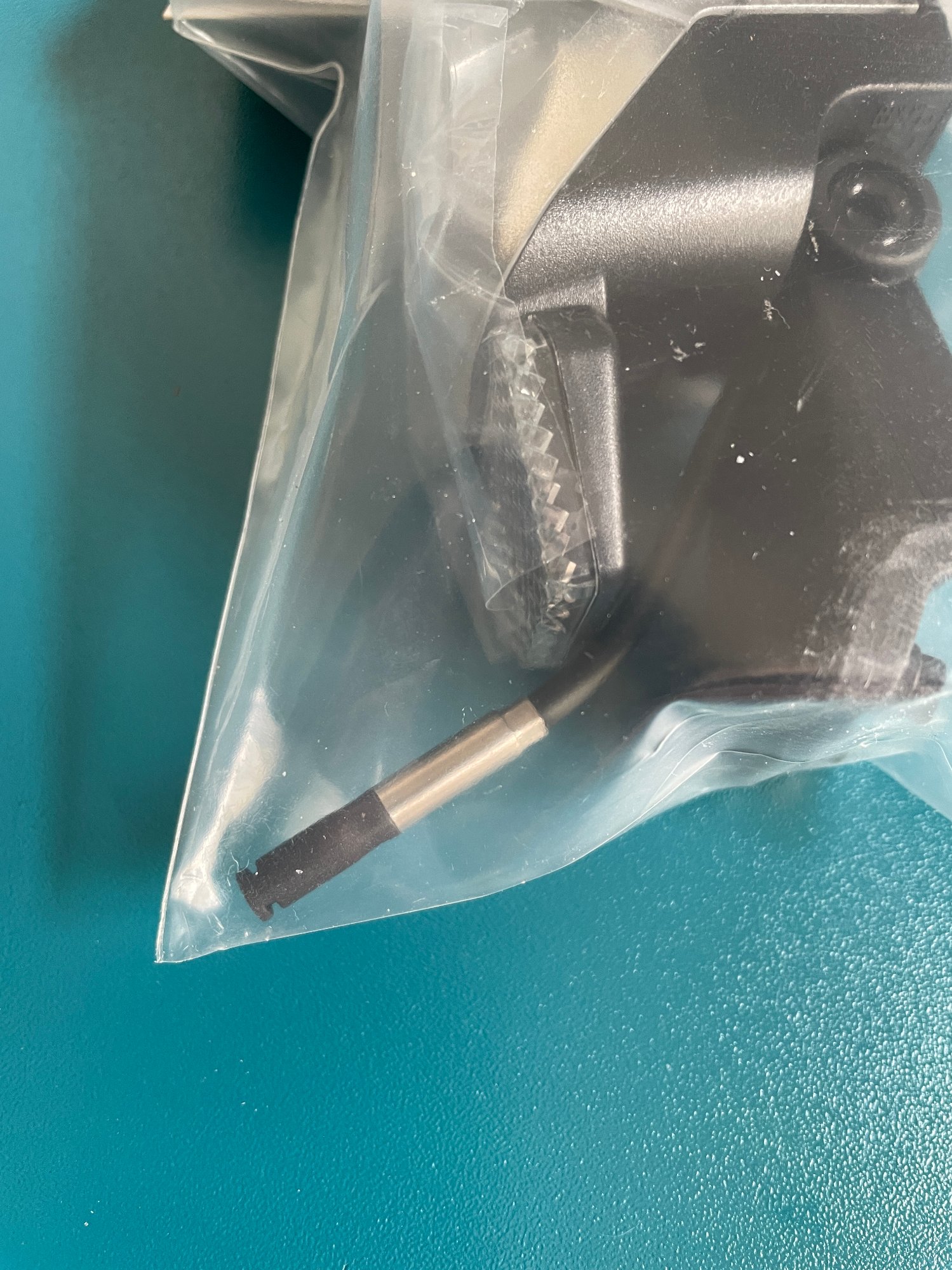

Weiß jemand, was das für eine Lampenverbindung ist? Sieht mir nicht nach SON aus und scheint außerdem eine Kupplung/Female zu sein (an der Lampe?).
Wo bekomme ich dafür das entsprechende Gegenstück?
Lampe ist eine Fuxon F 170 LED.
Laut Bedienungsanleitung sollten da offene Kabelenden sein. Oder es handelt sich hier um eine spezielle Ebike-Variante mit herstellerspezifischem Stecker.
Ich habe inzwischen in Erfahrung gebracht, dass das ein HIPO Stecker (Signal Transmission Series EB-A) (https://www.hipo-systems.com/de/produkte/e-bike.html) ist, der von Fuxon speziell für die ZEG eingeführt wurde.
