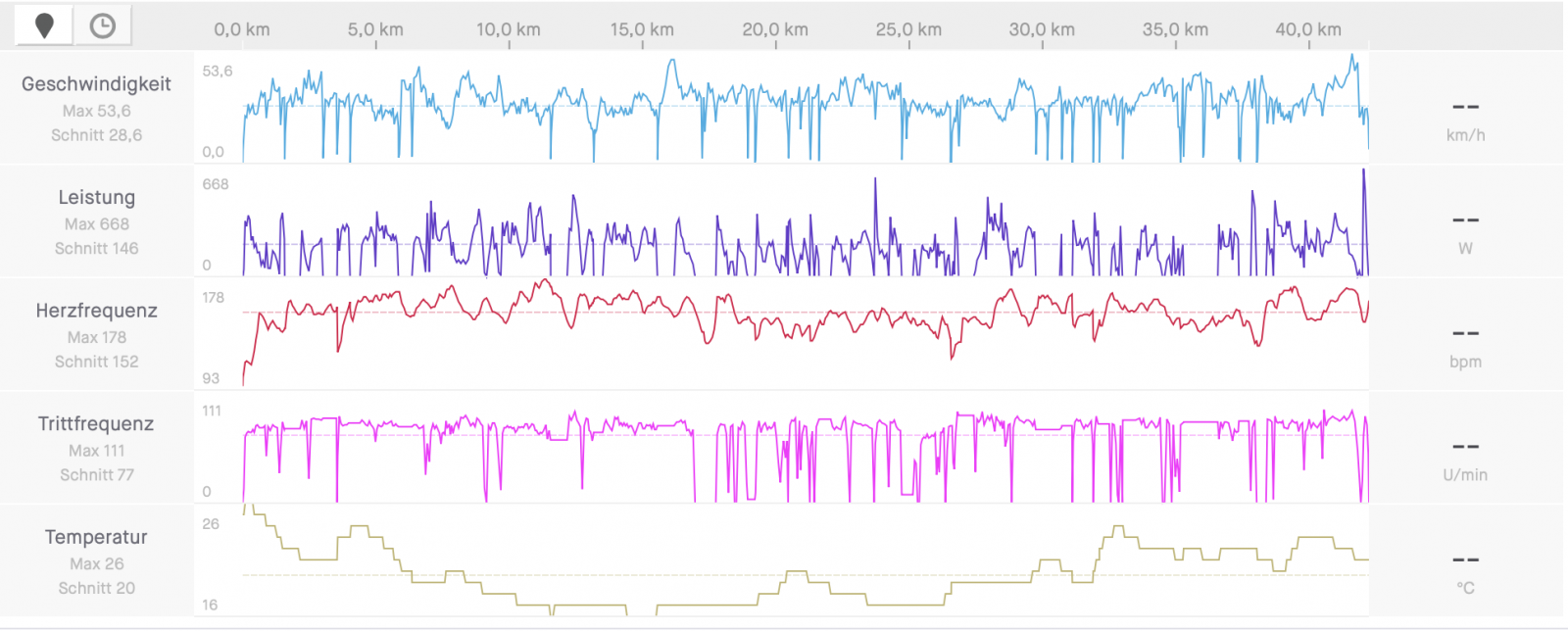

Geh mal in Strsva auf Analyse und schaue da, was bei dem Diagramm als durchschnittliche Leistung steht.
Besser wäre es die Kurven über eine Zeit-X-Achse anzuschauen anstelle der Kilometer-Ansicht. Das kannst du ja über die beiden Buttons oben, links wählen. Dann siehst du besser, was Strava mit deiner Autopause macht.
Grundsätzlich ist auch die Differenz zwischen gewichteter Leistung und Durchschnittsleistung sehr hoch. Das könnte durchaus auf eine Einbeziehung deiner Standpausen in die AVP hindeuten.
Ja. Von Ca. 1:20 bis 1:45 liegt keine Leistungsaufzeichnung vor. Da hast du wohl ein Päuschen gemacht.
Ich selbst bin auf Strava nicht aktiv. Aber es scheint doch so, als wäre das in die AVP eingerechnet worden. Das können andere besser beurteilen als ich.
Genau, Pause war drin. Aber verzehrt das so die Leistung? Da habe ich manuell pausiert.
Diese Diskrepanzen treten auch so gut wie immer auf, egal ob länger manuell pausiert oder nicht.
