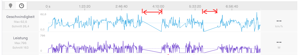

Genau dies ist mein Problem/Frage.

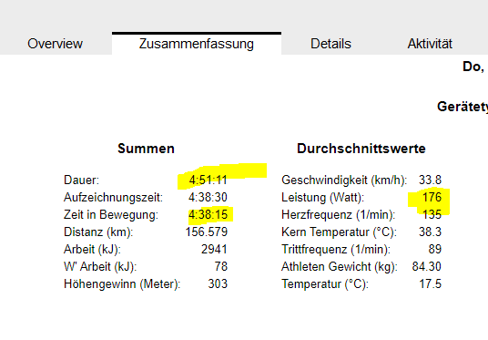

Wie Du aus der Anzeige siehst: 163W AVG.
Wahoo und TP sagt jedoch 192W AVG.
Demnach fließen die Pausen auf Strava mit ein trotz Einstellung "Training".

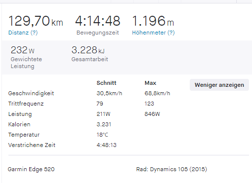

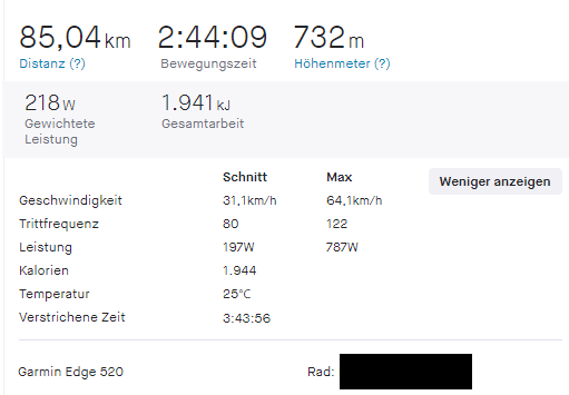

Okay bei meiner letzten fahrt vom 24.5 die ich aufgezeichnet habe (danach waren noch 2 fahrten aber leider nicht aufgezeichnet)
halbe stunde Pause zum Eis essen ist nicht mit drinnen. Wattwerte sind nahezu identisch mit dem was am Garmin520 am Ende der Fahrt angezeigt wurde
Waren zu 2 und sind die komplette fahrt nebeneinander also kein Windschatten

Vielen Dank! Mmmh, klingt komisch bzw. es hat sich etwas verändert (Einstellung Training & Wettkampf ohne Auswirkung), aber die gestrige Fahrt bei mir wieder falsch in Strava. 146W AVG in Strava und 184W AVG in allen anderen Programmen. Komisch da es diesmal eine etwas kürzere Tour war und ich außer hier und da mal zum Foto oder Schluck aus Pulle kaum Pausen gemacht habe. Entsprechend auch keine "Geraden" bei Strava im Diagramm zu erkennen und der Schnitt weicht trotzdem um 21% ab. Da bin ich schon nah bei bei unbrauchbar.

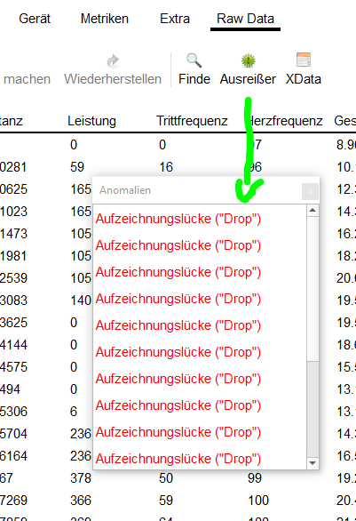

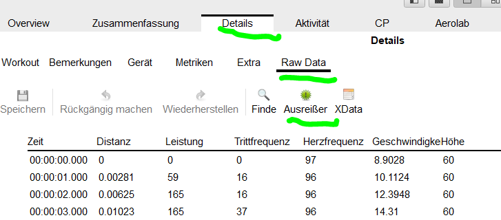

in GC kann man die Daten recht gut analysieren. Hab ich auch Anfangs mal gebraucht, da ich ständige Aussetzer mit meinem Stages Gen.1 hatte.
Als erstes würde ich mal schauen, ob die Aufzeichungszeit und Zeit in Bewegung passt.
Dann im Reiter Details auf Raw Data schauen, ob es Ausreißer gibt.

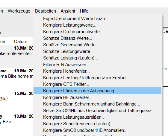

Hier im Beispiel Lücken in der Aufzeichung, die unter Bearbeiten, behoben werden können.

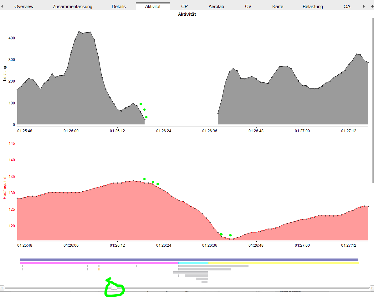

Und zu guter letzt, kann man die Aktivität soweit zoomen (Schieber unten am Bildrand), bis man die einzelnen Datenpunkte sehen kann.
Wenn jetzt z.B. Leistungswertepausen nicht mit dem HF Werten korrelieren, da ich weiss, dass ich da in bewegung gewesen bin, wäre das ein Zeichen für fehlende Daten in der Leistungsmessung, also HF bleibt oben, aber Leistung hat Aussetzer.
Hier passt das z.B. Leistung ist weg, HF geht runter.
Vielleicht hilft das ja bei der Datenanalyse ein wenig weiter....

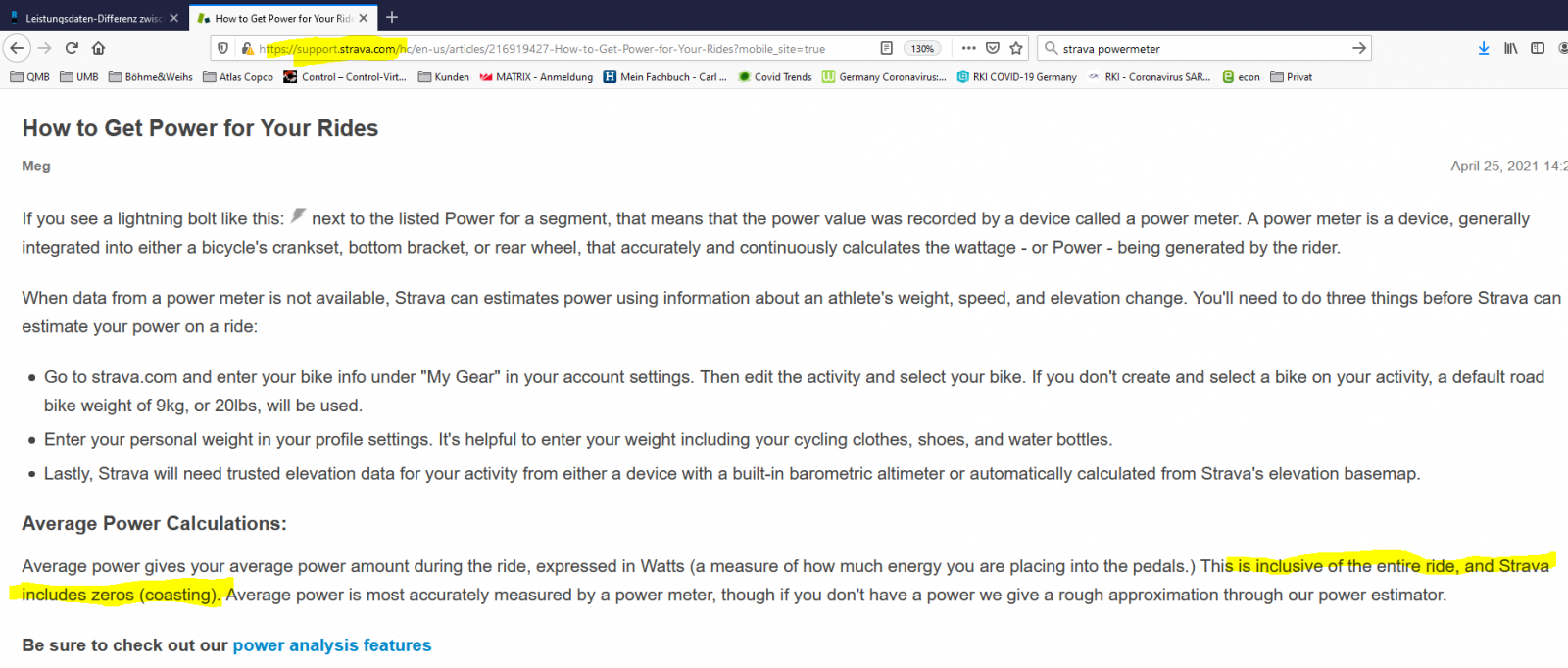

Habs mal im offiziellen Strava Support Blog gefunden, Strava berechnet die AVG Power mit 0 (rollen lassen) und Pausen. Wenn Wahoo das nicht macht, ist es einfach zu erklären, warum abweichende Werte raus kommen.
