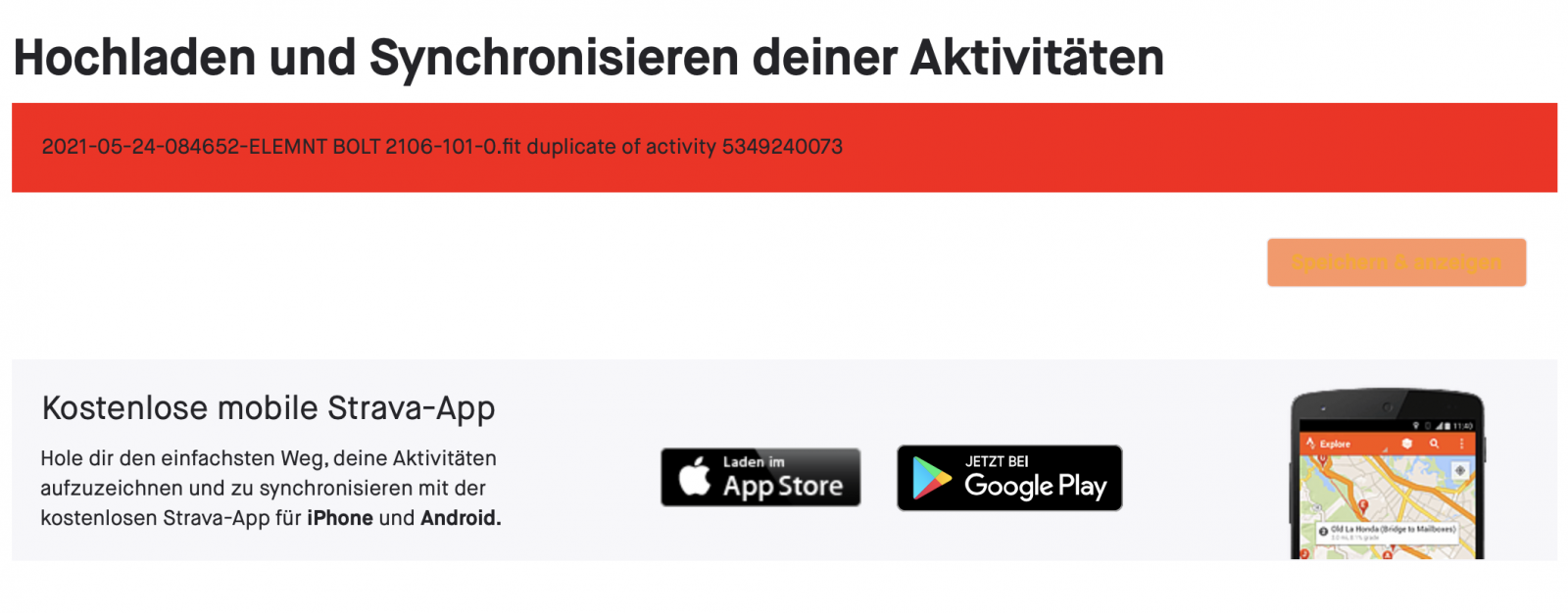

Wahoo erstellt auch Dateien mit .fit
Ich müsste mal probieren, was passiert, wenn ich so eine Datei manuell hochlade.
Wenn ich die von Wahoo erstellte fit-Datei hochlade, erscheint bei Strava dieser Hinweis. Strava nutzt also definitiv die fit-Datei.

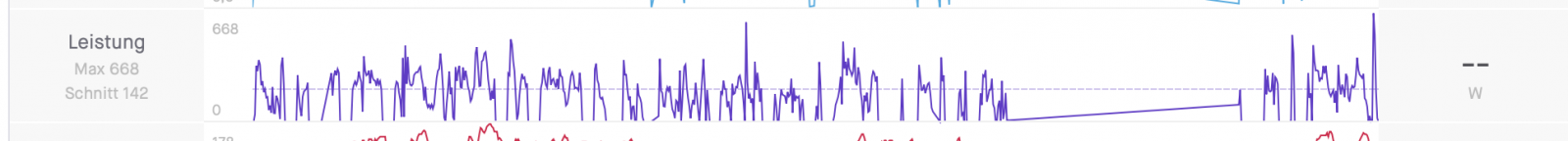

Ich habe das Gefühl, dass es bei den Sensoren immer wieder Aussetzer zu geben scheint. Weil so oft wie hier zu sehen habe ich ganz sicher nicht pausiert bzw. musste wegen einer Ampel etc anhalten:

Unwahrscheinlich wenn man die Geschwindigkeit dazu anschaut. Das sieht aus sehr plausibel aus. Aus meiner Sicht ist das Problem mit der Abweichung eindeutig identifiziert.

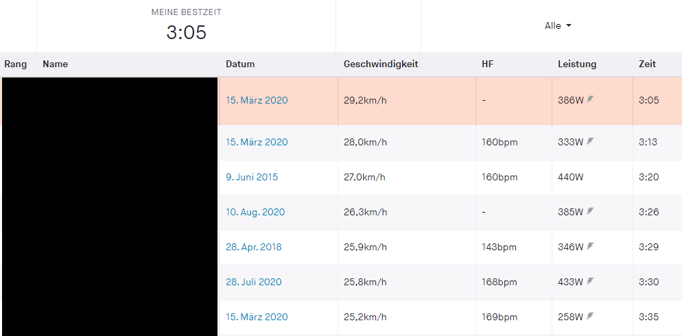

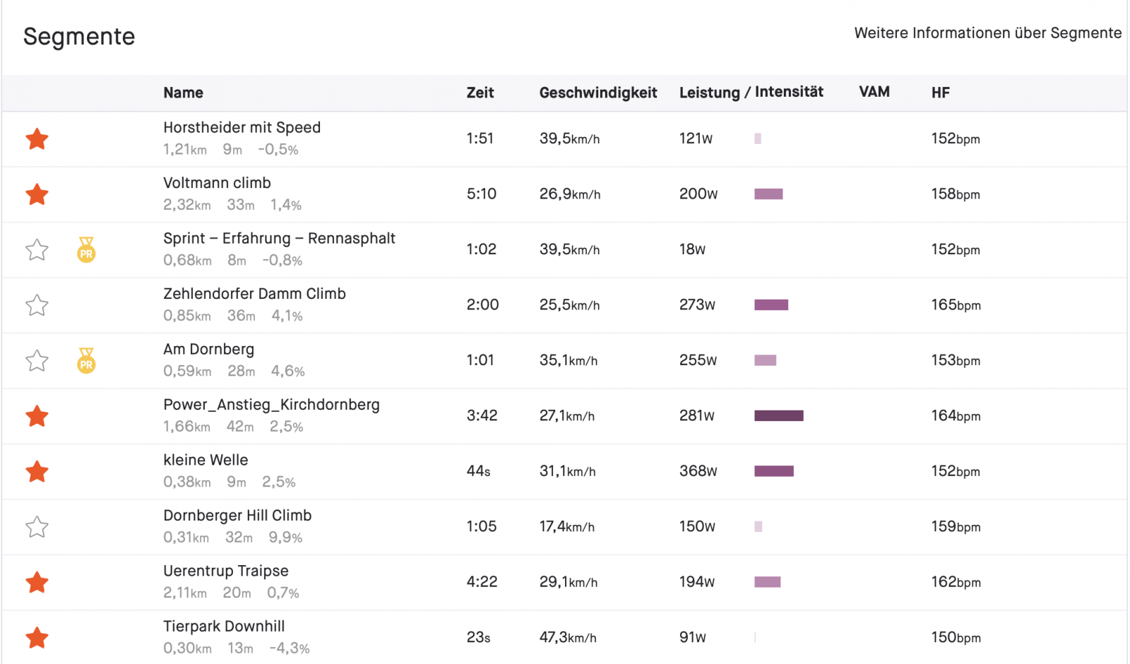

Tatsächlich erscheint vor keinem Segment ein Blitz (dies ist ein Auszug aus der Fahrt heute), aber die Watt scheinen bei einigen dennoch zu passen:
Nein der Blitz muss in der Bestenliste erscheinen :) Z.B.
Mein Tipp ist dass du bei Wahoo die Wattaufzeichnung nur ohne 0 aktiviert hast ?
Bei Strava sollte die automatisch deaktiviert sein.
D.h wenn du auf einer Abfahrt rollst ohne zu treten dann zeiht dass deinen Schnitt auf Strava stark runter.
Auf dem Wahoo evtl ignoriert er das.

Die Aussetzer sollten allerdings die Wahoo und die Stravawerte gleichermaßen beeinflussen.
Die HF wurde ja auch aufgezeichnet, sind die Werte zwischen Wahoo und Strava vergleichbar?

In den Bestenlisten ist der Blitz zu sehen. Das habe ich eben übersehen.

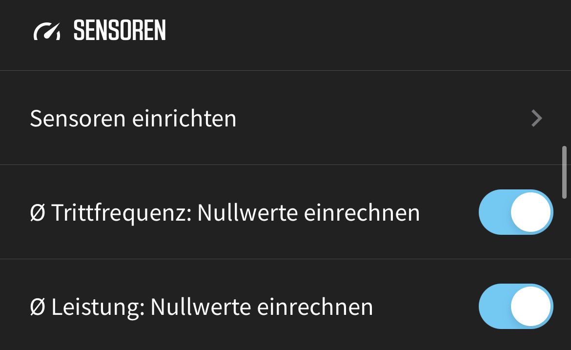

Was meinst du genau mit: "Mein Tipp ist dass du bei Wahoo die Wattaufzeichnung nur ohne 0 aktiviert hast ?"
Das hier, also den blauen Haken rausnehmen?:

In der Regel lässt man das nur bei der Trittfrequenz weg. Wenn du das bei der Leistung machen würdest, dann wäre deine Leistung zum Beispiel bei Abfahrten stark verfälscht, weil du da ja teilweise keine Leistung aufs Pedal bringen kannst. Dadurch wäre deine Durchschnittsleistung zu hoch.
Also dein Tipp, bei der Trittfrequenz den blauen Haken deaktivieren und beim Leistungsmesser drin lassen?
