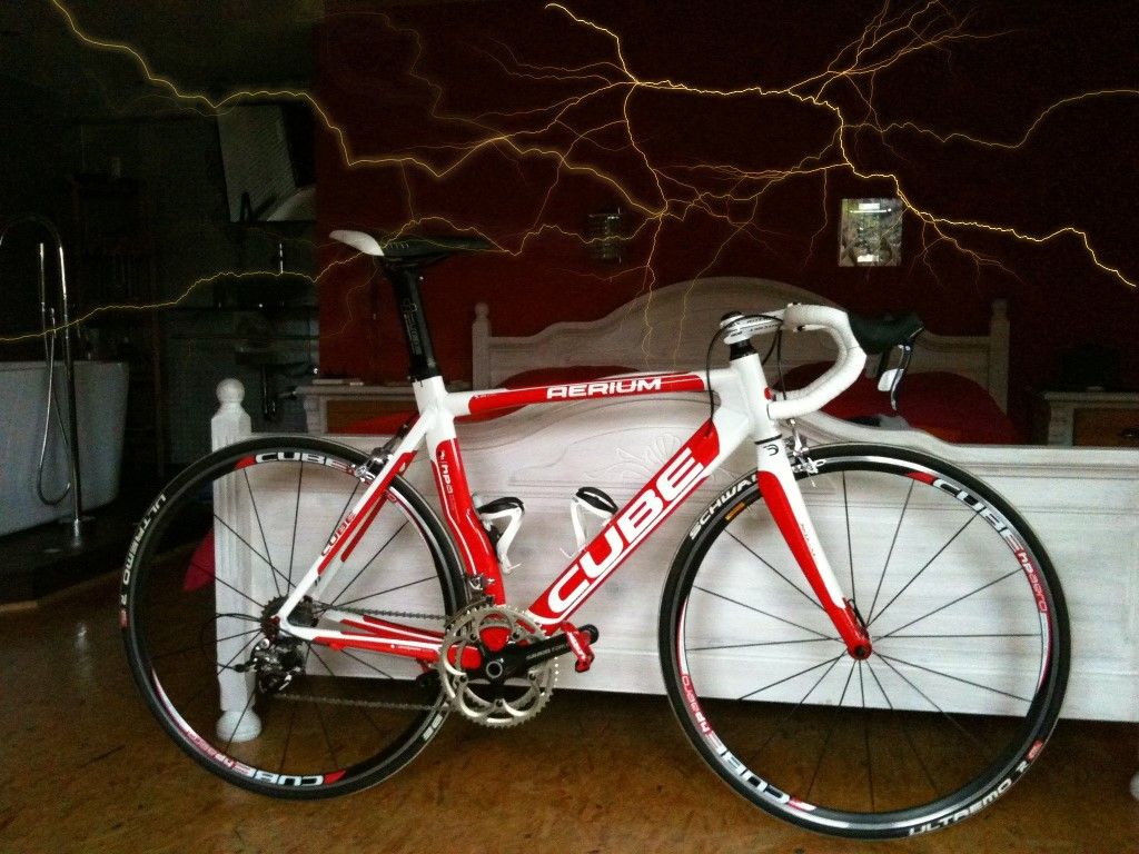

ich habe mir von meinem alten Übungsrad nun den Umstieg auf ein Triathlon-Rad geleistet. Das Triathlon Rad hatte wurde auf einen Rennradlenker umgerüstet und habe ich so gekauft. Den vorherigen Triathlonlenker habe ich auch dazu bekommen. Bilder von beidem hänge ich hier in den Anhang.
Der erste Einsatz des neuen Rads soll der Triathlon in Dresden sein. Bis dahin muss ich mich noch entscheiden, es gibt drei Konfigurationen:
1. Rennradlenker alleine
2. Rennradlenker durch den Syntace C3 Zeitfahraufsatz ergänzen
3. Rennradlenker demontieren und den Triathlonlenker komplett montieren
Was würdet ihr machen von den Möglichkeiten? Merkt man den Unterschied an windschnittigkeit und die 100 g weniger des AERO Lenkers wirklich? Oder hat es Komfortvorteile wenn man den Rennradlenker lässt? Habe hier noch keine Erfahrungen sammeln können da ich bisher ein Trekking Rad gefahren bin.
Dann stellt sich mir die größte Frage. Ich bin technisch nicht mit zwei linken Händen auf die Welt gekommen, aber ein paar Hinweise wie ich die Bremsen und die Schaltung vom Rennradlenker auf den Triathlonlenker umrüste ohne die ganzen Seilzüge zu wechseln wären sehr hilfreich von jemandem der das schon Mal gemacht hat.
Wie baut man so einen Lenker um und was muss man beachten?
Ich danke euch schon mal für die zeit und die Hilfe.

Re: Lenker Umbauen? Wie von Rennradlenker auf Triathlonlenker umbauen?
Das hängt von mehreren Faktoren ab:
1. Profil der Radstrecke: Wenn es eher mehr Höhenmeter hat, dann 2 oder gar 1.
2. Eigene körperliche Verfassung, bzw. Zeit bis zum Wettkampf um diese zu beeinflussen: Version 3 ist relativ eingeschränkt an Sitzpositionen und 20/40/90/180km im Aeroaufsatz muss man erstmal fahren können.
3. In Version 2 ist ja dann Schalten nur an den STI möglich, macht also nur Sinn, wenn die Strecke halbwegs gleichmäßig ist.
4. In Version drei ist ein wenig Umbauarbeit notwendig und zumindest neue Schalt- und evtl. auch Bremszüge. Kannst Du das selbst oder ist es Dir die Arbeitszeitvergütung wert?
5. Hast Du jemanden, der die neue Sitzposition bei 3 und auch 2 beurteilen kann? Mach mal ein Foto vom Rad, das Forum kann relativ gut helfen, aber die Datenbasis muss stimmen.
Meine Einschätzung: Für unter 40km ist es quasi egal, maximal den Umbau auf 2. Bei einigen Höhenmetern 1 lassen. Wenn man einfach Bock auf was eine der Versionen hat geht aber jede auch in jeder Situation.
Ich fahre an meinem Triathlonrad Version 2
Rennlenker mit STI und Syntace Aufsatz.
Version 3 mit Triathlonlenker würde ich persönlich nur bei elektronischer Schaltung mit Schaltmöglichkeit sowohl am Basislenker wie auch am Aufsatz montieren.
Ist das Triathlonrad ein Cube Aerium HPA? Sieht vom Rahmenbild so aus. bin ich grade noch gefahren, und die Ähnlichkeit ist vorhanden.
Original wurde das mit Version 2 ausgeliefert. Ich habe mins mit Version 3 aufgebaut. Vorher normaler Renner mit Aeroaufsatz gefahren.
Zum Üben und drangewöhnen ist das erst einmal die einfachste Variante Nr. 2.

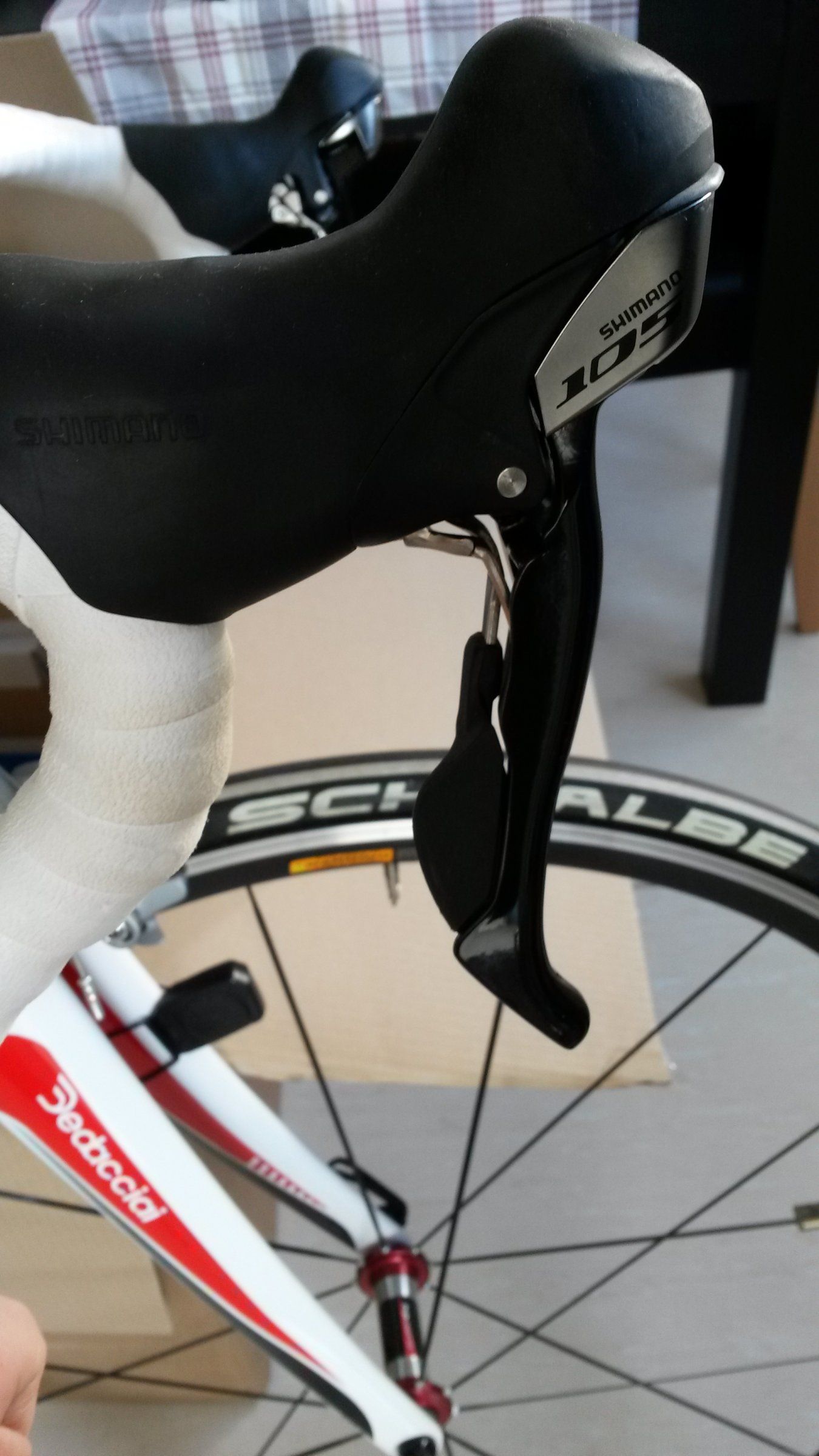

...@triduma, wo hast du denn deine Schaltung? am AERO Lenker oder an den Bremsen des Rennradlenkers? Das ist auch so eine Frage die ich mir stelle, wo macht die Schaltung mehr Sinn? Und ist es den Umbauaufwand wert die Schaltung von den Bremsen auf den AERO Aufsatz umzubauen?
Richtig Sinn macht die Schaltung schon in der Aeroposition, da man nicht umgreifen muss und so optimal im Fluss bleibt. Aber,.... siehe oben. Zum dran gewöhnen geht auch die STI Position erst einmal.
...@alexis, ...Zu Punkt 4, ich mache so Arbeit gerne selbst, brächte nur eine Anleitung wie mach das macht und worauf man achten müsste. Auf den Bildern habe ich die Enden der Kabel die aus dem STI ragen fotografiert und die Kabel bevor sie in den Ramen verschwinden, da hatte ich gehofft, das das so Kupplungen sind die man quasi umstecken kann zwischen den unterschiedlichen Lenkern? Gibt es so etwas oder täusche ich mich da? Anhand der Antworten tendiere ich aktuelle zu Variante 2. Sollte ich doch mal Lust auf einen Berg verspüren, dann kann ich mit dem Rennradlenker mit STI Aufsatz ja trotzdem genauso bequem wie nur mit dem rennradlenker den Berg hoch? Oder behindert mich da etwas durch den Aufsatz?
Du hast für jede Lenker einfach entsprechende Schalt und Bremsinnen- und aussenzüge montiert, ist preislich überschaubar.
Beim Wechlee ziehst Du die dann durch den Rahmen und gut ist. Beim HPA kommen die Schaltzüge ganz einfach unten am Tretlager raus, Bremszug nach hinten sollte auch klappen. Kupplungen gibt es für teuer Geld und ist eigentlich keine wirkliche Option und geht auf Schaltgenauigkeit.

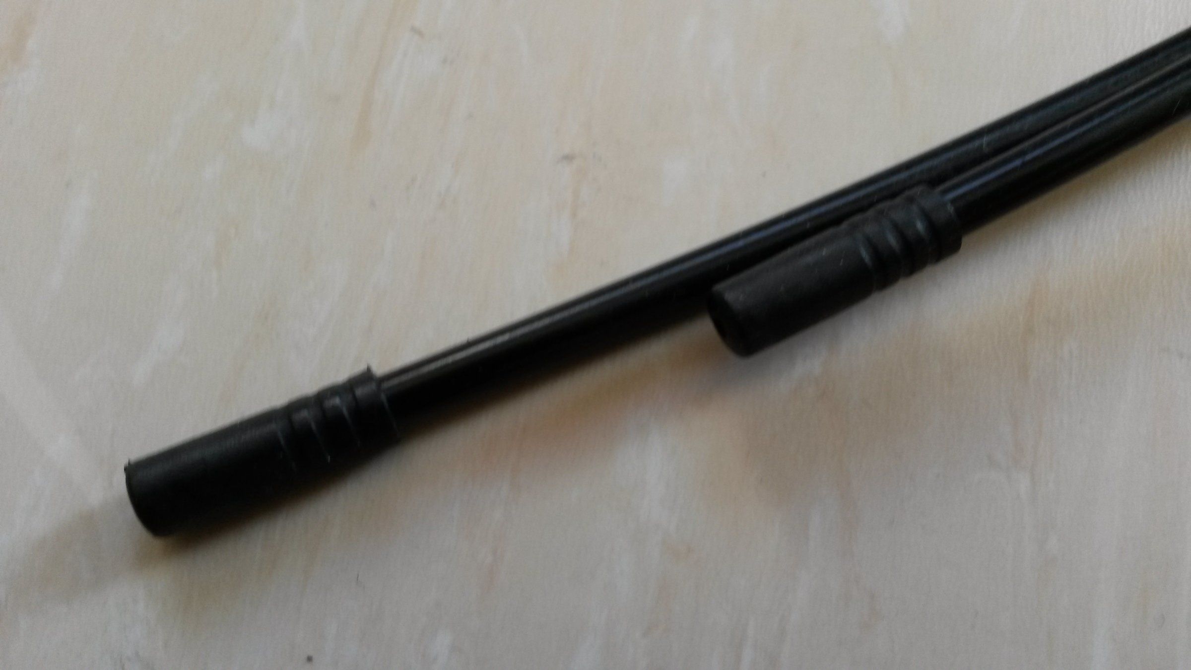

nochmal eine kurze Frage zu dem Thema in die Runde (ohne gleich neuen Fred zu öffnenen):
hat jemand schon Erfahrung mit Kupplungen gemacht und kann welche empfehlen?
Seit längerem liegt der Trialenker hier rum und es nervt mich ehrlich gesagt sehr, an den Aufliegern nicht schalten zu können, finde das auch in der Ebene ein Problem, nicht nur bei Steigungen. Tatsächlich sind aber - ironischerweise immer im Wechsel zu den Tris - noch ein paar Termine und Touren in nächster Zeit geplant, bei denen der RR Lenker gut wäre. Ergo: Gibt es eine Möglichkeit, verlässlich Kupplungen einzubauen?
Habe nicht viel positives gehört - wer kann mir helfen?
