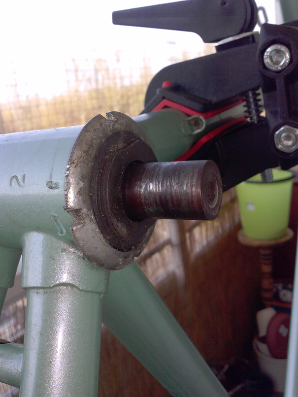

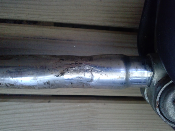

Ich habe mir bis jetzt jedoch schon 2x so richtig die Finger geklemmt. Was hat sich der Franzose ausgedacht um mich so zu ärgern? Ist ein rechts- rechts Gewinde vorhanden, oder vielleicht links- links? Egal in welche Richtung ich würge, passiert nur nix. Hier mal zwei Bildchen:

Meine franzoesichen Tretlager sind rechts/rechts.
Und die 2 gibt an, wie oft Du Dir die Finger klemmst. ;)

Jut dann setz ich nochmal an. Mit Finger klemmen bin ich ja jetzt durch... :daumen:
Wenn ich die rechte Lagerschale sehe, wuerde ich vorschlagen erstmal den Dreck zu entfernen und etwas WD40 oder aehnliches auf die Trennfuge zu spruehen, Vielleicht auch auf der anderen Seite, kann ja nicht schaden. Dann vielleicht noch den Heizluftfoen auf kleiner Stufe mal drangehalten (Achtung nicht den Lack verbrennen, so wie ich neulich beim Aufkleber entfernen)

Mal blöd gefragt: in welche Richtung muss der Konterring gedreht werden? In Fahrtrichtung oder nach hinten weg...? In Fahrtrichtung oder?
Das haengt jetzt ja davon ab, wo Du den Schluessel ansetzt.
Ich sage mal linksrum gegen den Uhrzeigersinn, da es ja Rechtsgewinde ist.
Wie der Ami immer so sagt: Lefty - Loosy - Righty - Tighty
Oliver
Jo, die Richtung war richtig. Habe aber einfach noch ein Tuch über den Konterring bzw. die Lagerschalen gelegt, damit nicht Metall auf Metall wirkt. Gut das ich mich doch dazu entschieden habe das Lager auszubauen...Dreck und Schmadder überall:
