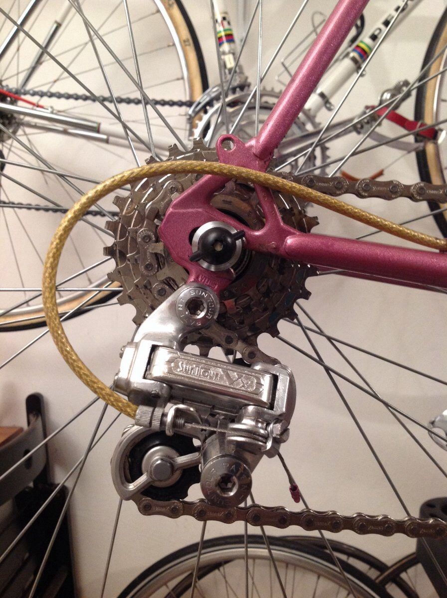

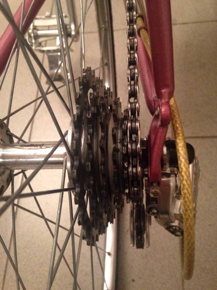

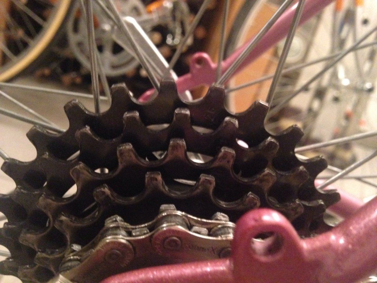

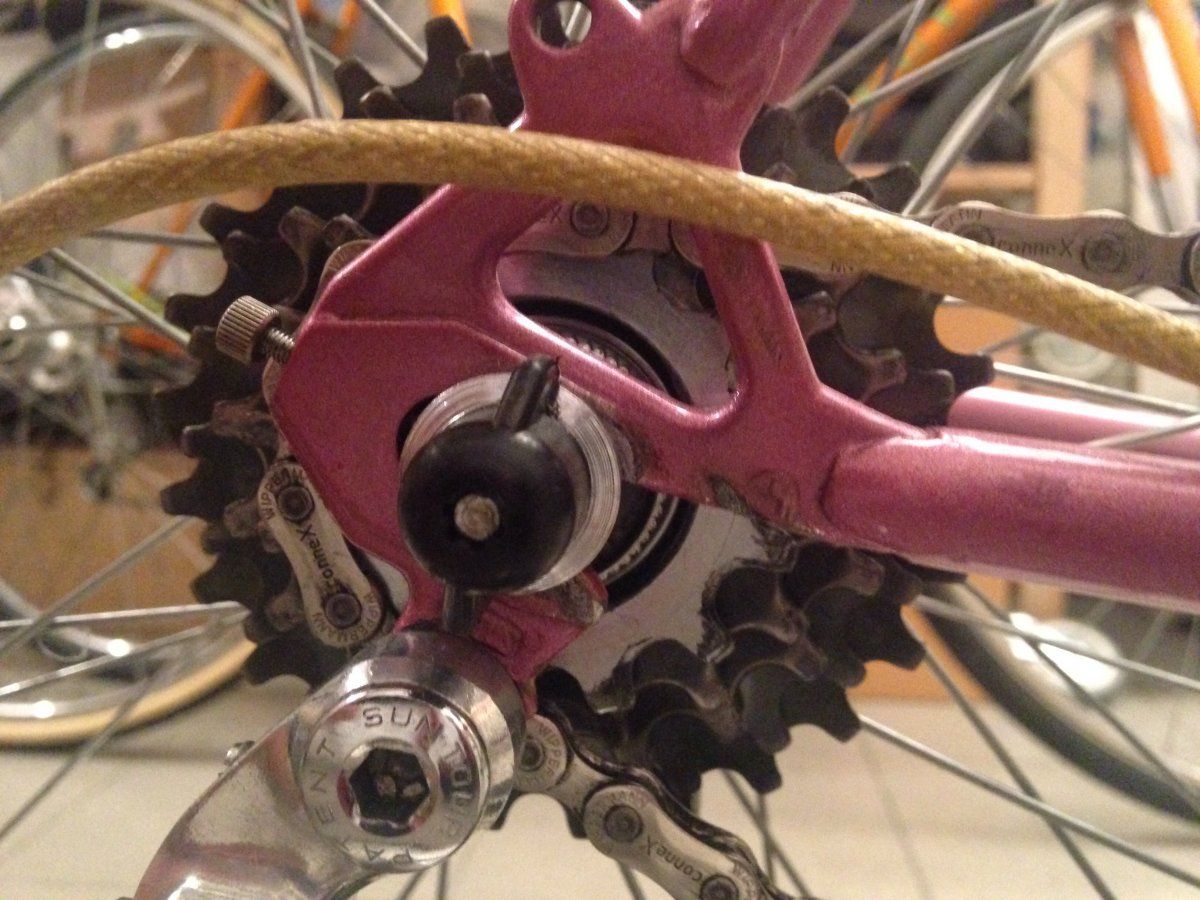

Wenn die (neue) Kette tanzt, dann ist das Ritzel fertig: Haifischzähne? Schau mal genau hin. Wenn man reintritt, schnappt die Kette über? Ritzel fertich!
Nix "Ritzel fertich", leider nicht. Die Ritzel sehen alle noch gut aus.
Ich hatte das gleiche Problem mit einem anderen Maillardkranz und der gleichen Kette schon mal. Auch die Ritzel waren top und die Kette ist über die Zähne gerutscht.
Befestigungschraube vom Schalthebel nicht fest genug gezogen. Leichtes Ghostshifting vom Schaltwerk war es bei mir auch schon mal.
Ein steifes Glied(Kettenglied):oops::idee:.
Nö, das kann ich bei der Kette definitiv ausschließen.
Aber ich nutz mal die Steilvorlage, ich hab das Problem an einer anderen Kette. Dort lassen sich die beiden Kettenglieder genau an der Niete nicht mehr bewegen mit der ich die Kette vernietet habe. Habe ich die irgendwie schief eingepresst? Löst Niete raus und wieder rein ggf. das Problem?
Aber ich nutz mal die Steilvorlage, ich hab das Problem an einer anderen Kette. Dort lassen sich die beiden Kettenglieder genau an der Niete nicht mehr bewegen mit der ich die Kette vernietet habe. Habe ich die irgendwie schief eingepresst? Löst nich mal raus und wieder rein ggf. das Problem?
Hin und herbiegen. Oder in Zukunft Kettenschlösser benutzen.
