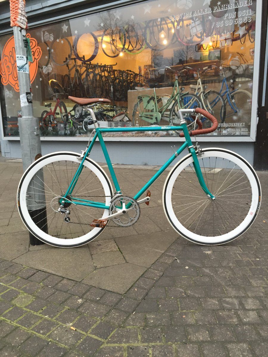

Moin kann mir jemand helfen bezüglich des Baujahres des Rahmen und der Gabel ? Danke
Superschönes Rad. aber die Schutzbleche kommen mir da etwas zu verspielt vor. Glatte wären m.M.n. passender.
Wassn das fürne Schutzblechfigur?
