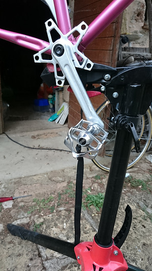

Habe gebastelt
Steuersatz mit Loctite eingesetzt, jetzt klappert er nicht mehr.
Passende Reifen (Michelin steht dem Franzosen besser) und Bremsen die auch bremsen. Weinmann 605 ist wirklich Mist.
Sattel mit viel Patina, boh ist der hart, auch nach 3 mal mit Brooks Fett einreiben wird der nicht weicher.
Und klassische französische Pedale, lustigerweise hatten die 9/16 Gewinde, so dass ich auch die Kurbel tauschen musste.

Die Berthet Achsen in 14x125 hätte ich da gehabt. Und gern mit deinen getauscht.
Leider hat der Vorbesitzer der Pedale aus den mehrteiligen Pedalen mittels Epoxy einteilige gemacht und auch die Staubkappen mit einbezogen, glaube nicht, dass ich die noch mal auseinanderkriege ......
