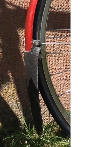

Habe jetzt nicht bis zum Ende gelesen. Ich hatte meinen Spritzschutz provisorisch an der Strebenmuttern montiert. Hält jedoch seitdem und es sammelt sich nichts "unterm" Schutzblech an.
Der Lederlappen hätte schöner sein können :rolleyes:

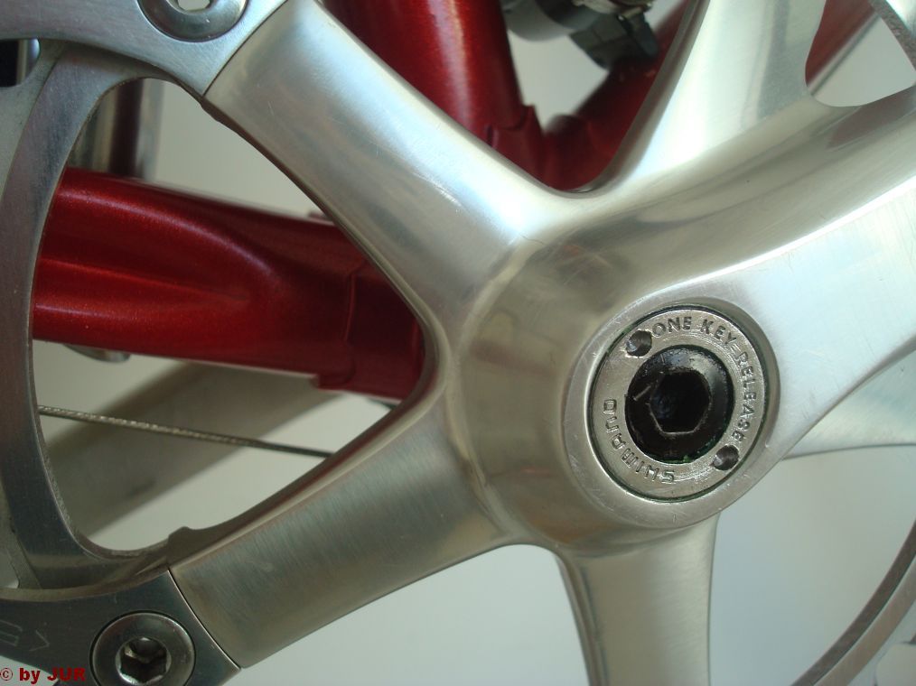

Ich bin heilfroh, dass ich solche Abzieherschrauben an einigen meiner Räder dranhabe. Gerade an denen, die auf langen Strecken bewegt werden (zumindest sollen). Im April war ich auf 200 km Tour, da hat sich auf den letzten 50 km immer wieder der Kurbelarm gelockert. Einen Inbussatz hab ich immer dabei, einen Kurbelschlüssel nie. Diese Schrauben haben mir die Tour gerettet (war wie immer ohne Telefon unterwex, wenn auch nicht alleine). Ich musste 3x anhalten und sie wieder festziehen.
Deswegen nehme ich standardmäßig Kurbelschrauben mit Inbus, allerdings ohne Abziehvorrichtung. Das ist auch beim normalen Schrauben in der Werkstatt angenehmer.
Ja, das hat die gleichen Eigenschaften. Brauchst nur einen 8er Inbus dazu, den du sonst nirgends am Rad brauchst (es sei denn, du hast einen Mittelbauständer an Pletscherplatte). Bei Abzieherschrauben reicht ein 6er Inbus, der sowieso immer dabei ist.
Campa braucht einen 7er, aber das ist eine andere Geschichte.

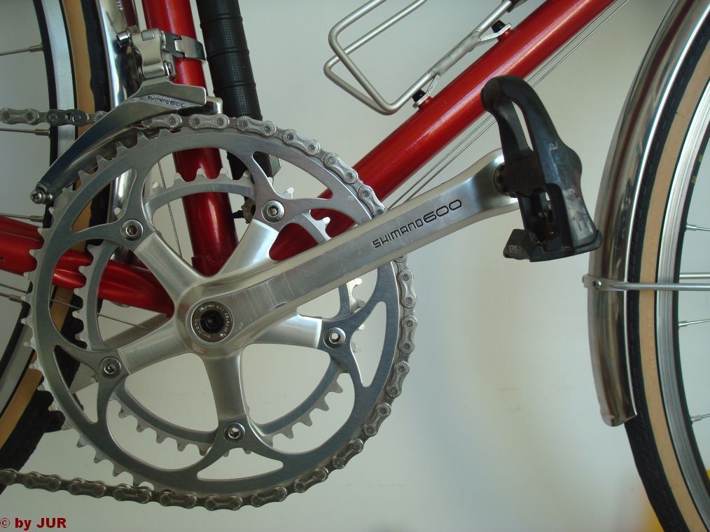

Sehr schön! Das sieht so elegant aus, da gehören wirklich Staubkappen auf die Kurbelschrauben.

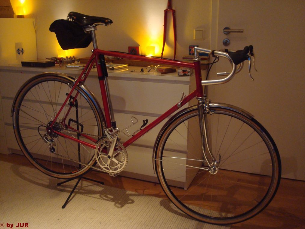

Graues Kork oder was wird es?
Ich nehme Oney-key-Release, die Sechskantschrauben sind noch vom Aufziehen der Kurbeln.
Ja, grau.
Carradice, die kleine Tasche.

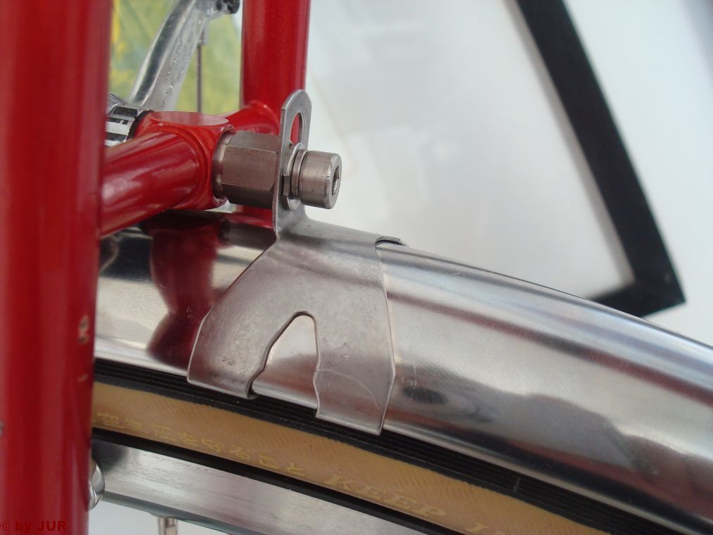

Vorne ist ja verdeckt montiert, ganz ohne Gewindeschneiderei.
Hinten verhindert die doch sehr kurze Hülse die Gewindevariante.
(Achtung sphärischer Spiegel)
