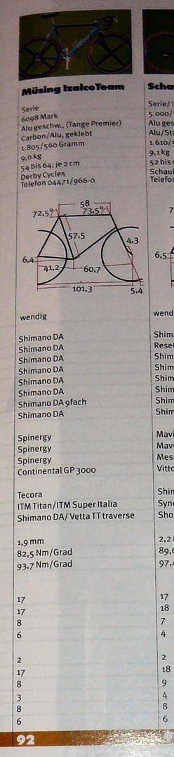

Ich habe mal den Tour-Kurztest angehängt.

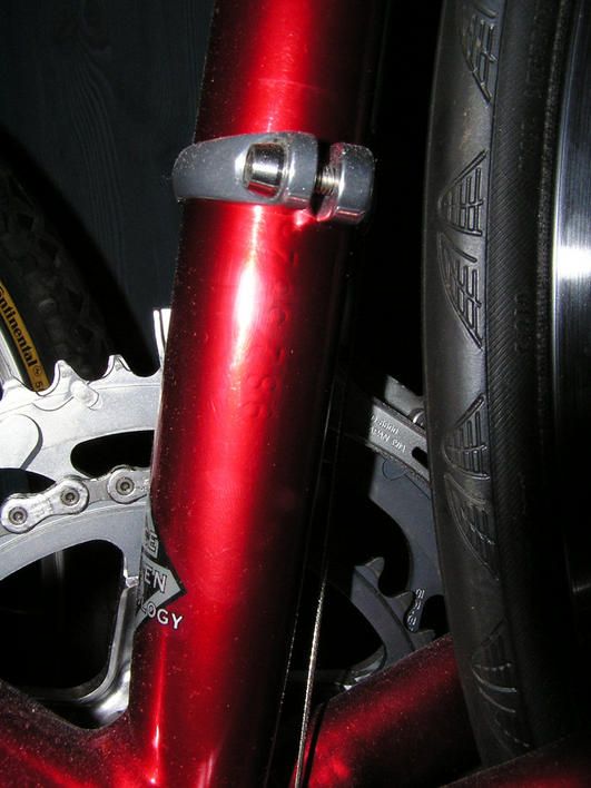

Mach Fotos oder gib mir den definitiven Fahrrad-Typ mit Baujahr (die untersten beiden Ziffern der Rahmennummer links über'm Tretlager, zumindest bis Baujahr 2000, siehe Foto), und ich "sage dir alles" was es zu Müsing zu erzählen gibt ;-). 2001 sahen Müsing-Räder komplett anders aus. Also wäre ein Foto am sinnvollsten. Ob du es dir zu einem fairen Preis holen sollst.... azu kann ich leider nichts sagen, bin mit meinen 4 Müsings wohl schon zu vorbelastet.
Vielen Dank für die Mühe!

Edit: Habe die Tour-Testergebnisse noch angehängt.
Nochmal Danke! Dein Einsatz ist unglaublich. Allerdings konnte man das Photo etwas schlecht lesen... Was war denn, in einem Satz, die Quintessenz, falls ich dich nochmal belästigen darf?

nicht der Rede wert, die Scans habe ich schon auf PC gehabt.
Dass die jetzige Firma Müsing keine Auskunft zu den alten Modellen geben will/kann, ist ja nicht sonderlich verwunderlich :-). Wenn jemand was dazu weiss, was ich aber bezweifle, dann der damalige Focus-Distributeur, Derby Cycles.
Wieso der Scan so klein gezeigt wird, weiss ich auch nicht. Die Datei ist eignetlich größer.
Eine größere Version habe ich mal hier hochgeladen.

Wenn du das Bild mit dem Rahmen meintest, sollte es dir nur zeigen, wo vermutlich die Rahmennummer steht.

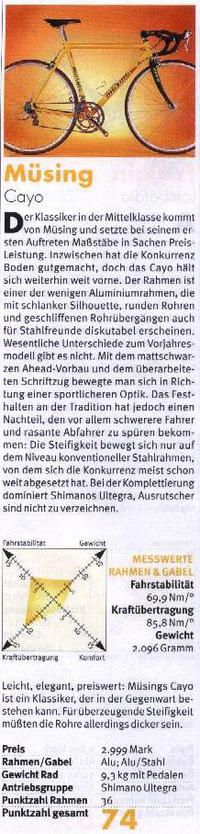

Edit: Habe dir mal Tests vom Cayo angehängt. Der Rahmen ist derselbe. Leider ist nie eins von denen mit ovalem Unterrohr getestet worden, nur ein Triathlon-Rahmen
