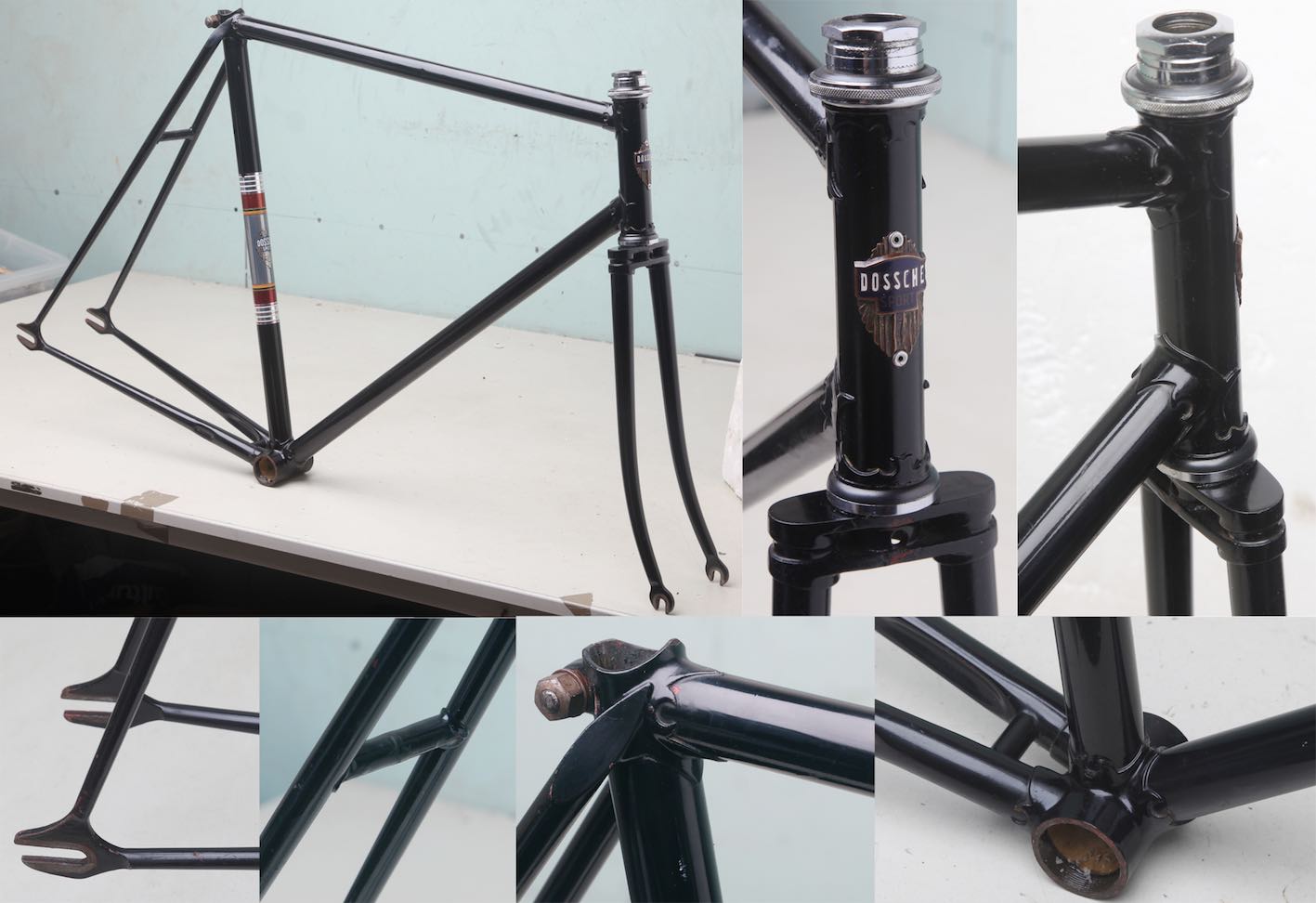

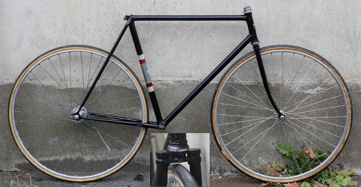

Hilary Stone bietet seit langem einen wunderschönen 50er Jahre Dossche Sport Track Frame an ..

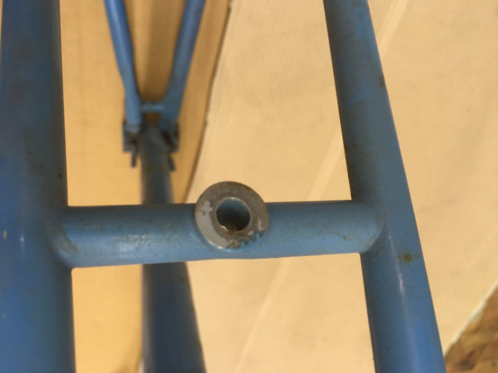

Re: MAERTENS MARTENS aka Martelly,Giovani,Diamond,Dossche Sport.Faden

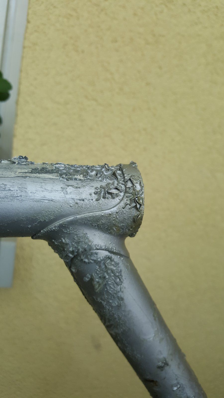

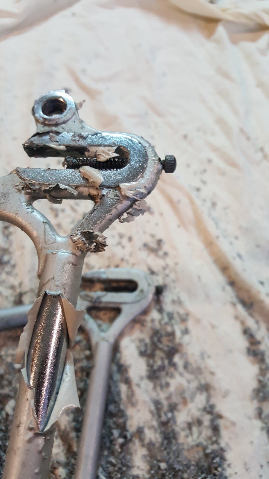

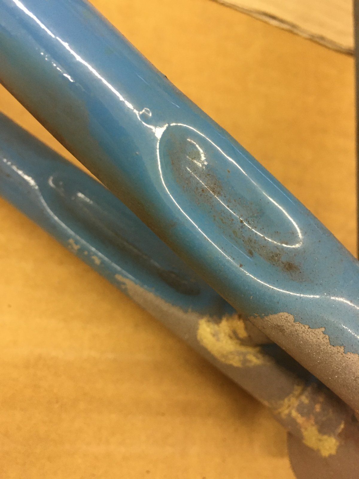

Hast Du den vorher schon mal benutzt und gute Erfahrungen damit gemacht?
Berichte dann mal bitte, wie sich die Farbe ablösen lässt, gerne auch
mit ein oder zwei Fotos davon.
Ich habe auch noch so eine Prozedur vor mir.

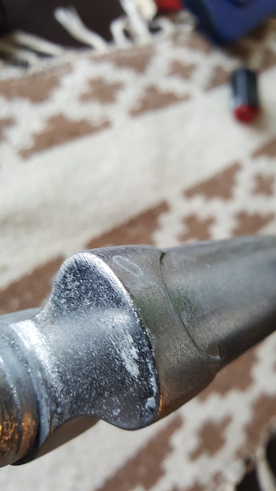

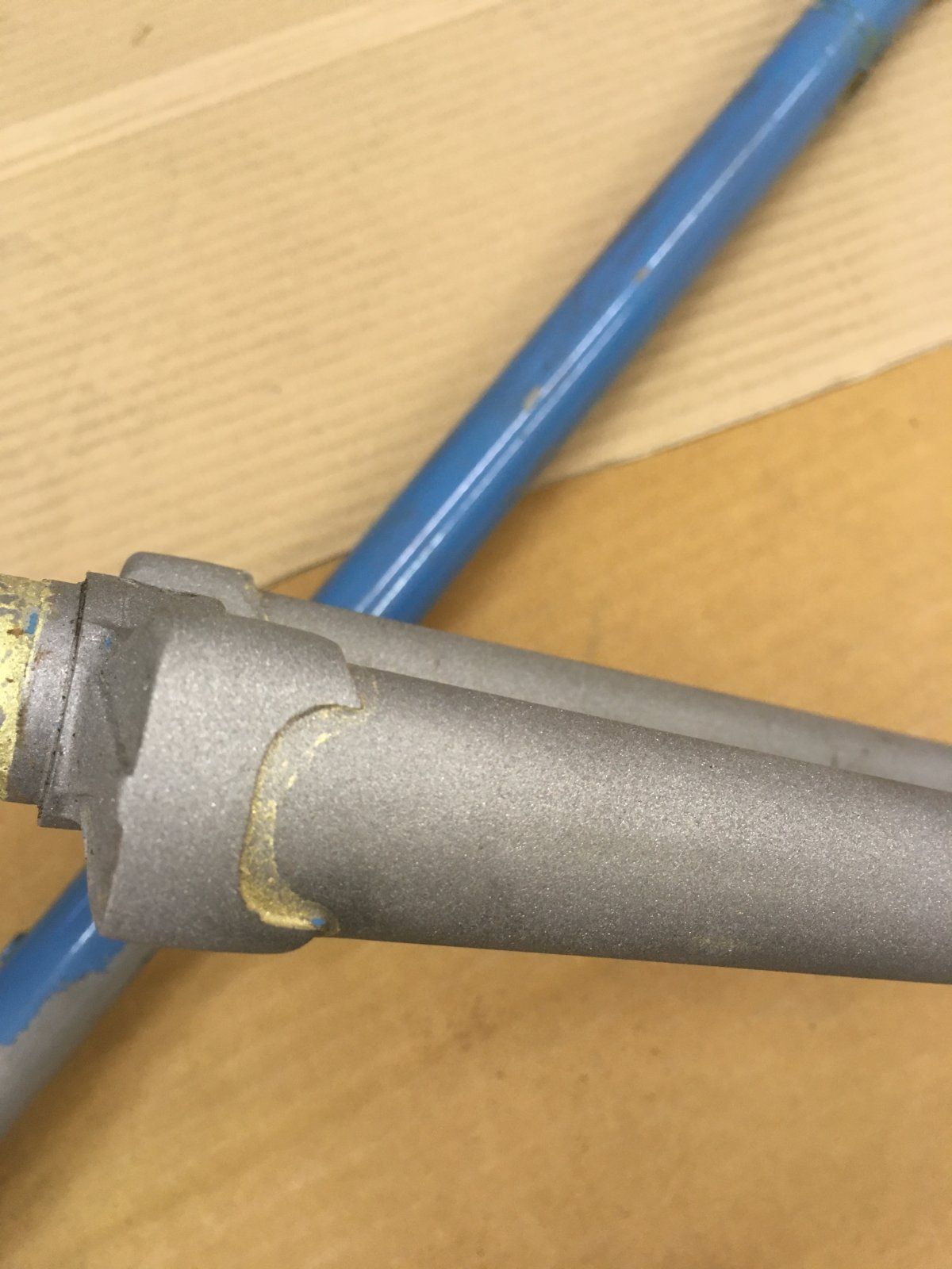

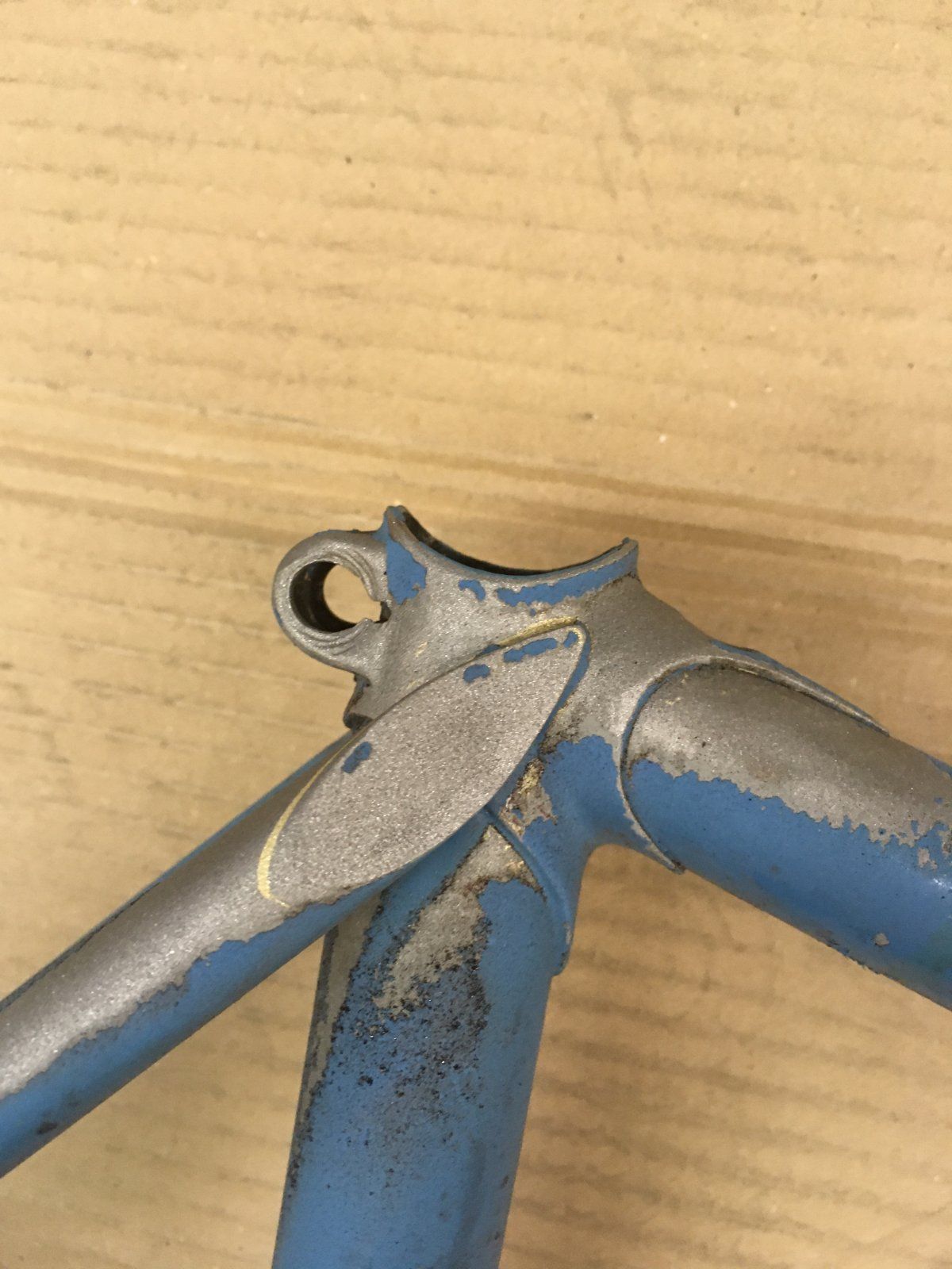

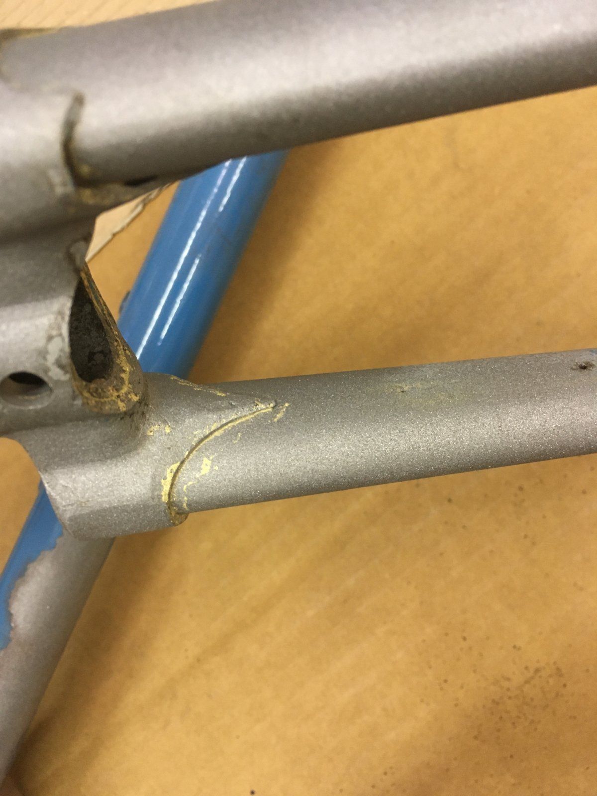

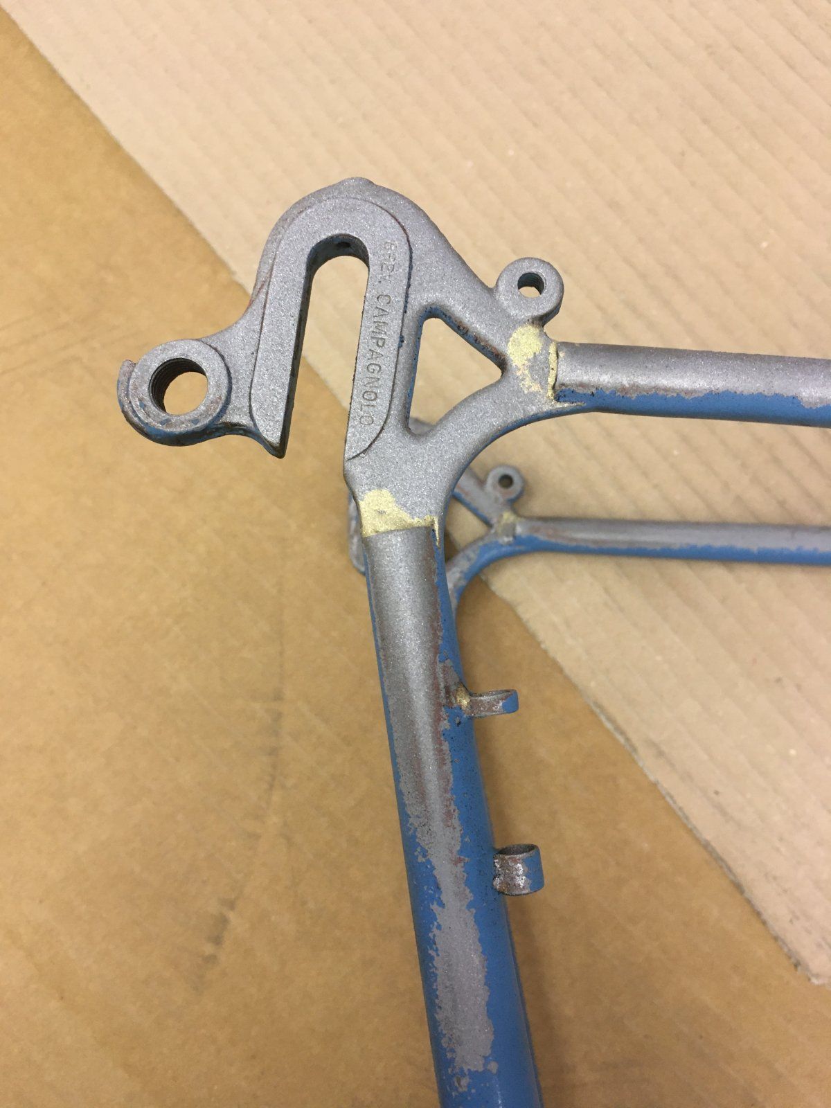

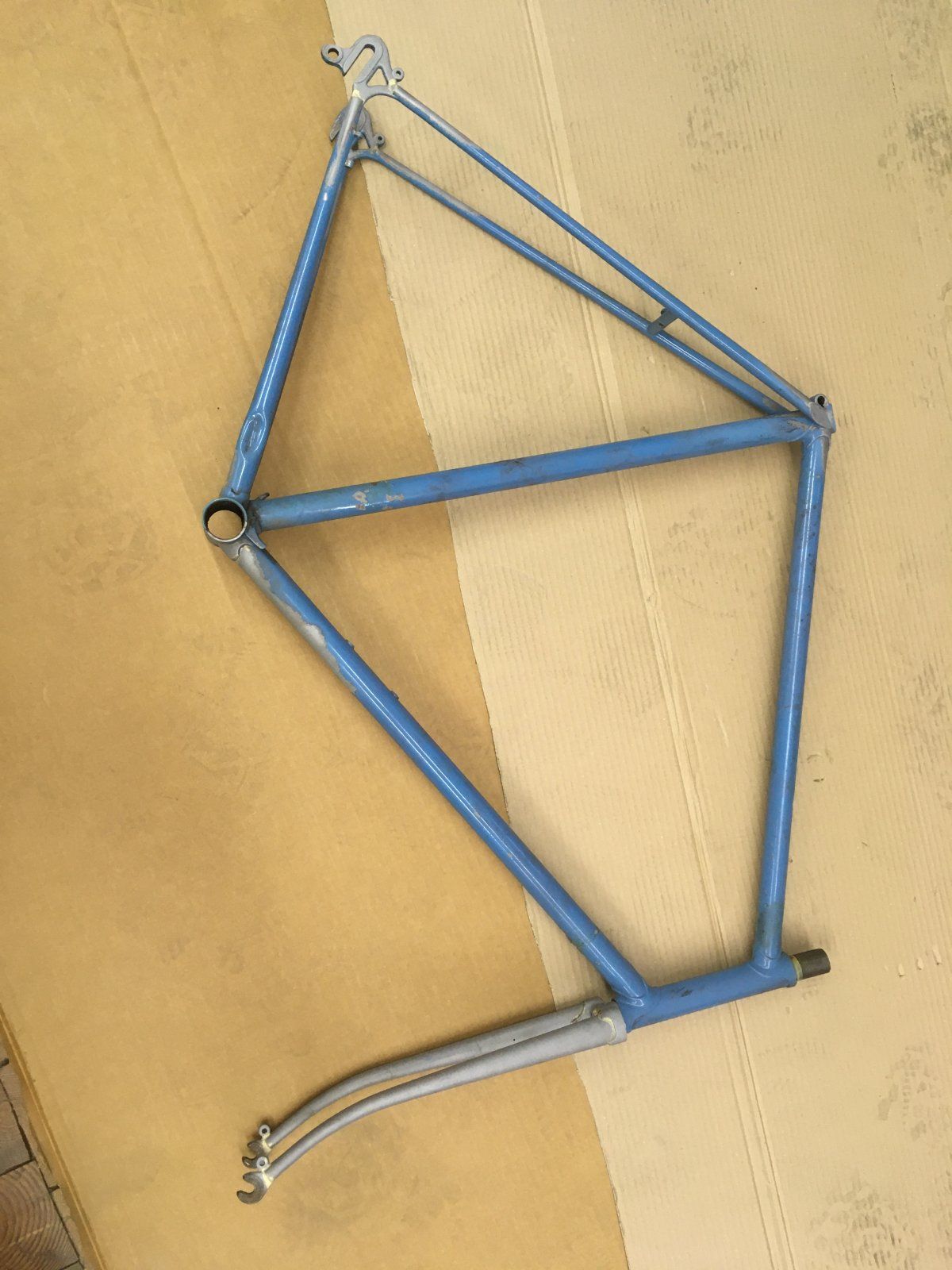

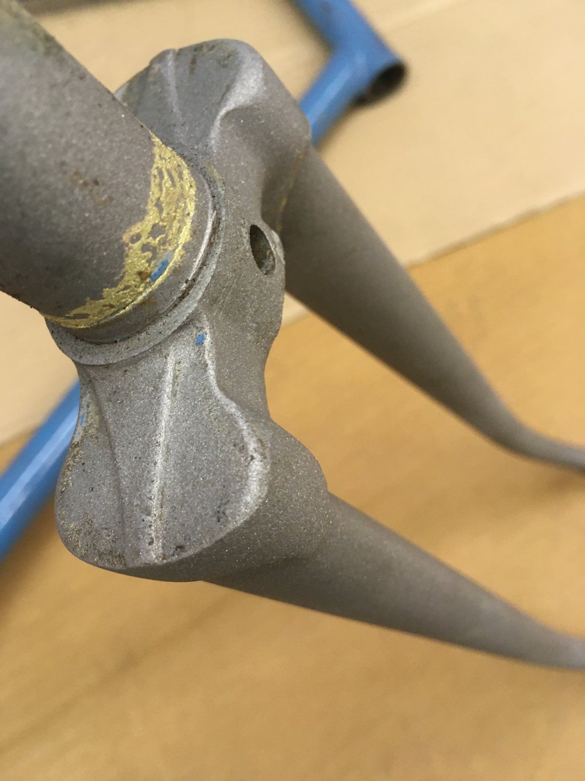

Ging aufjedenfall gut ab nach ca.20std.schwitzen.
Der Rahmen ist auch komplett verchromt.
Nur leider kein "Sicht"Chrom.
Oder wurde der mal gesandstrahlt?

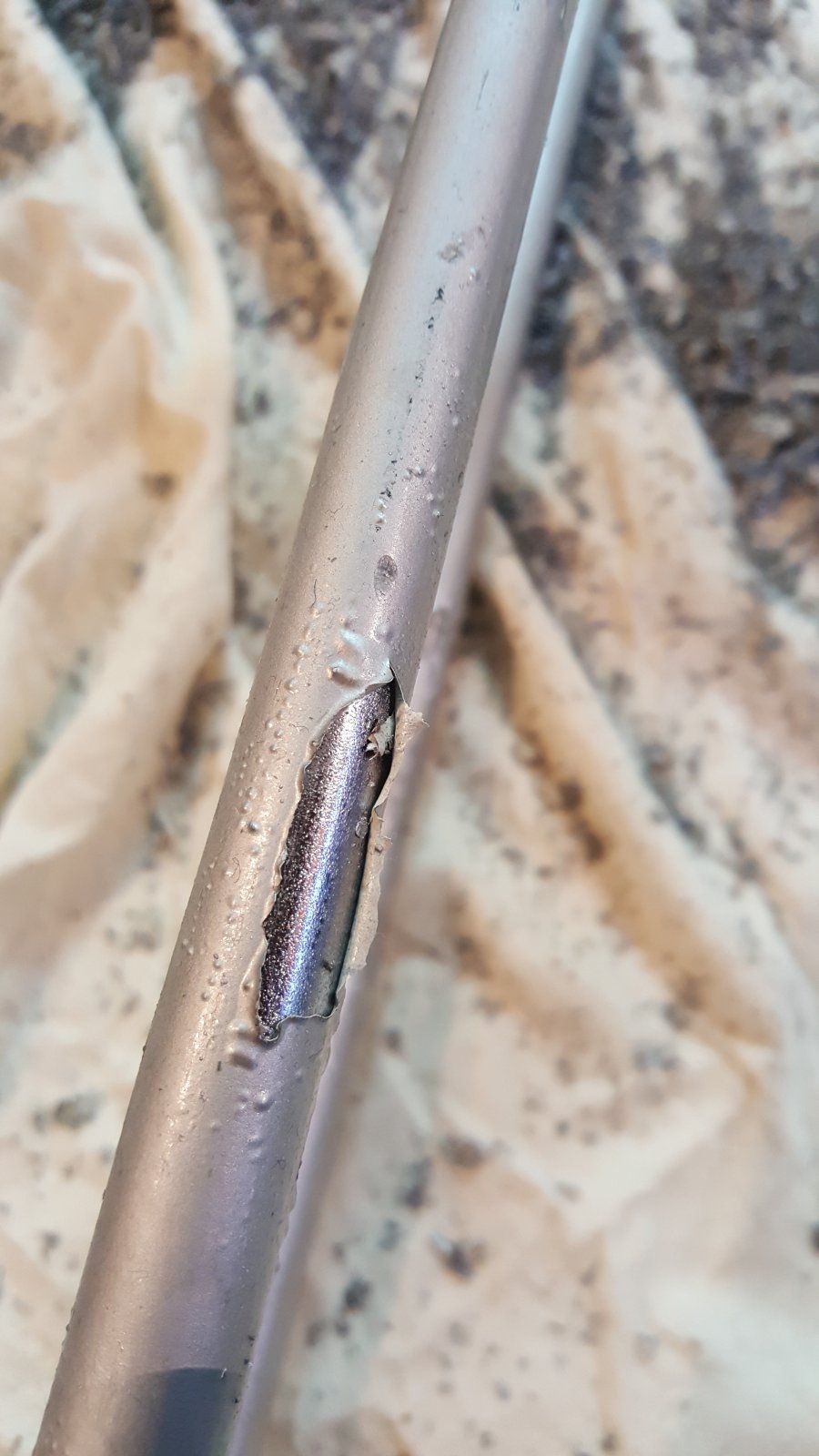

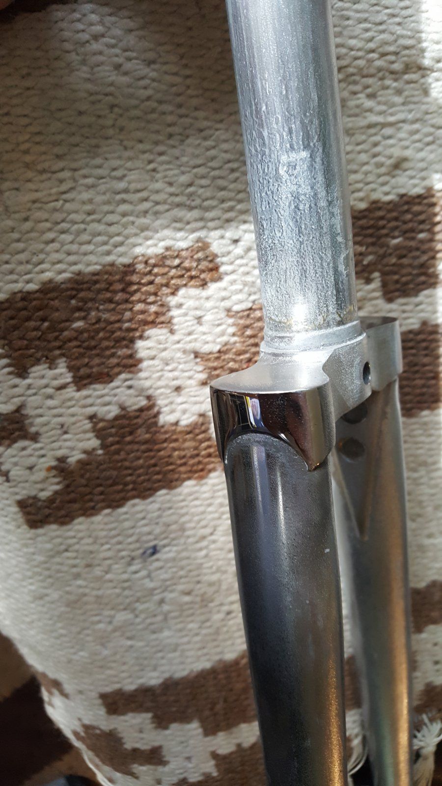

Das freut mich jetzt aber sehr.

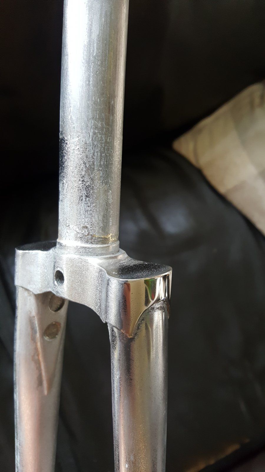

Ich habe einfach mal angefangen die schlimmste Ecke aufzupolieren.
Zack und siehe da den Chrom kann man noch retten ? ?
Denke dann Gabelkrone,Steuerrohrmuffen und Ausfallenden werden dann poliert.
Bei diesen mini Kratern, liegt die Vermutung nahe, dass der mal gestrahlt wurde.
Aber toll das sich der Chrom noch aufpolieren lässt, dann wird der auch wieder schön.
Schlimm bei Chrom wird es immer wenn schon kleine Rostpickel da sind, die platzen
meist beim schleifen oder polieren ab und dann ist die Chromschicht aufgebrochen.
Ja mal schauen was ich da rausholen kann.

Mit dem Chrom lasse ich sein.ist kein befriedigendes Ergebnis :confused:.
Werden aber dann die Muffen schön ausmalen und das Steuerrohr wird farblich ausgelegt wie bei den dossche Sport Modellen.

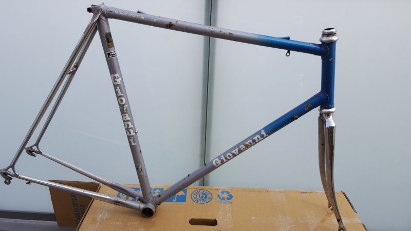

Mir ist eingefallen, daß ich ja auch ein Giovanni von Martelly habe ;) Hatte ich letztes Jahr gekauft.
Aufgebaut und verkauft wurde es von Slikker Sport, Heerhugowaard, NL. Leider scheint es die nicht mehr zu geben.
DIe Lackierung ist m.E. etwas unglücklich, weil man den verchromten Hinterbau kaum erkennen kann, weil das mehr oder weniger in die graue Lackierung übergeht. Die Muffen tragen i.Ü. die Kleeblätter, welche man m.E. vorwiegend bei den Rahmen findet, die Cornelo verwendet.
Jetzt habe ich auch auch noch mal in dem Material gekramt, das ich mir damals zu dem Rahmen herausgesucht habe. "Giovanni" ist resp. war die Eigenmarke von Slikker Sport. Ich hatte damals auch versucht, an Slikker Sport zu schreiben um an Decals heranzukommen, aber damals gab es die schon nicht mehr. Ich hatte auch noch einen veralteten Twitter-Account der Tochter gefunden.

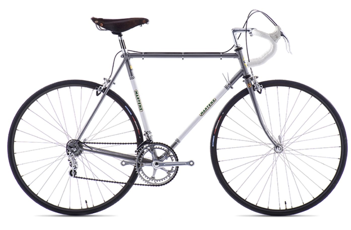

Ich habe ihn vorgestern mal angeschrieben ob er die Martens decals zum abgeben hat.
Die haben auf der Martelly Seite ein altes wie meines neu aufgebaut mit Martens decals.Fand ich jetzt nicht schlecht.
Lg
So sieht das aus.
Aber Lack mit grün und gelbes Steuerrohr oder gelb mit weiss fände ich nicht schlecht.
Da sind aber Columbus decals drauf ich dachte eher an Reynolds.

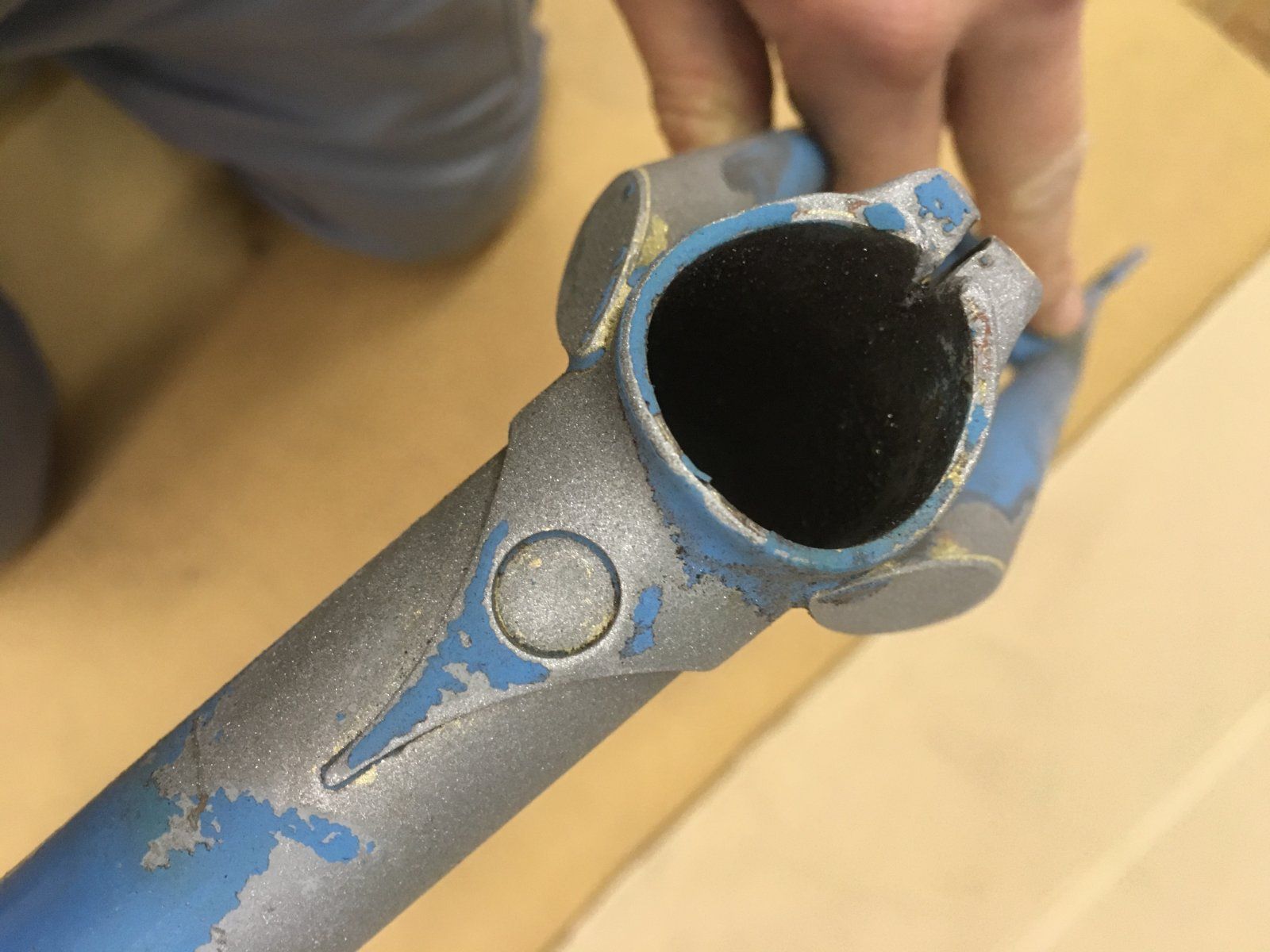

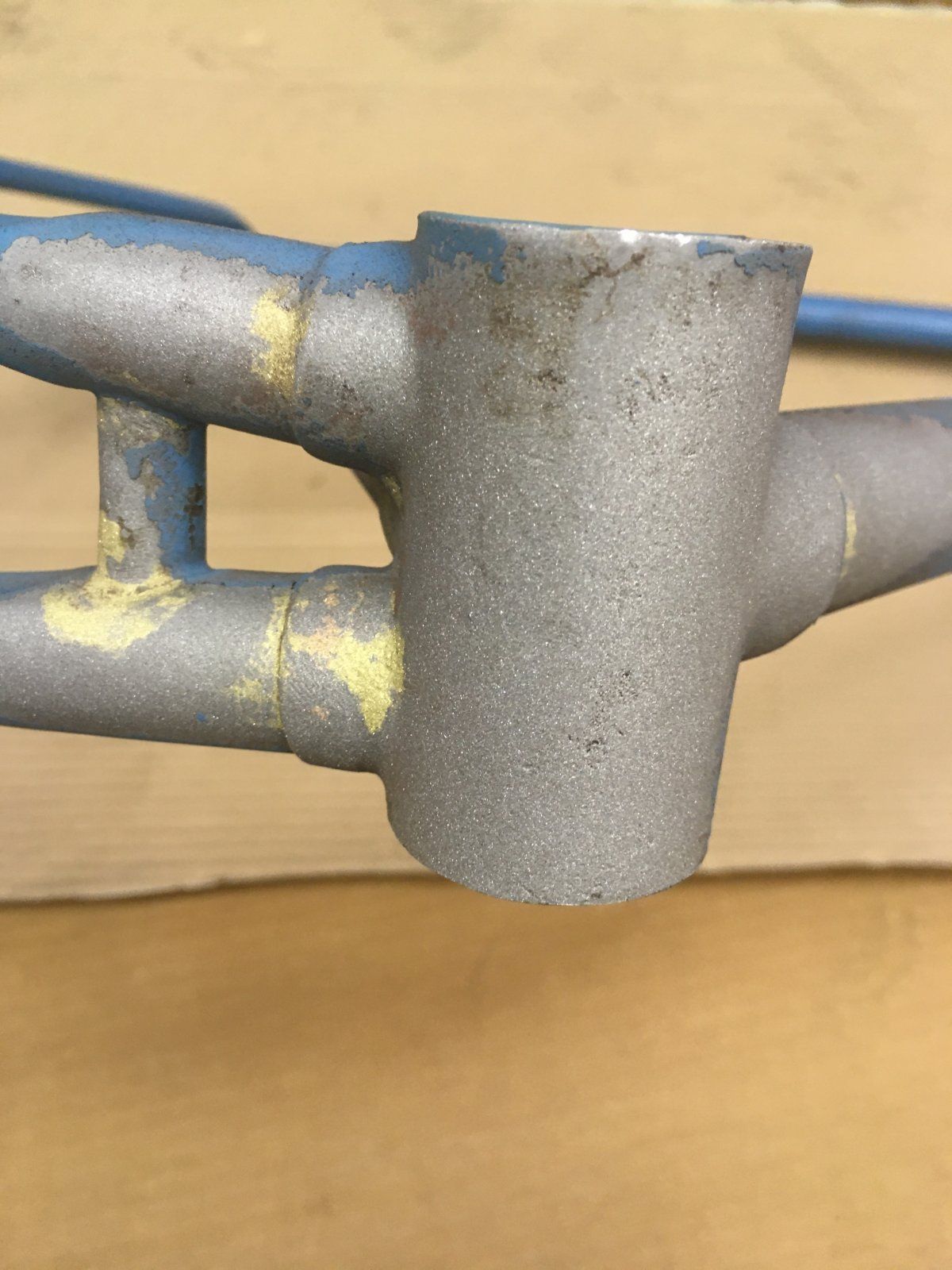

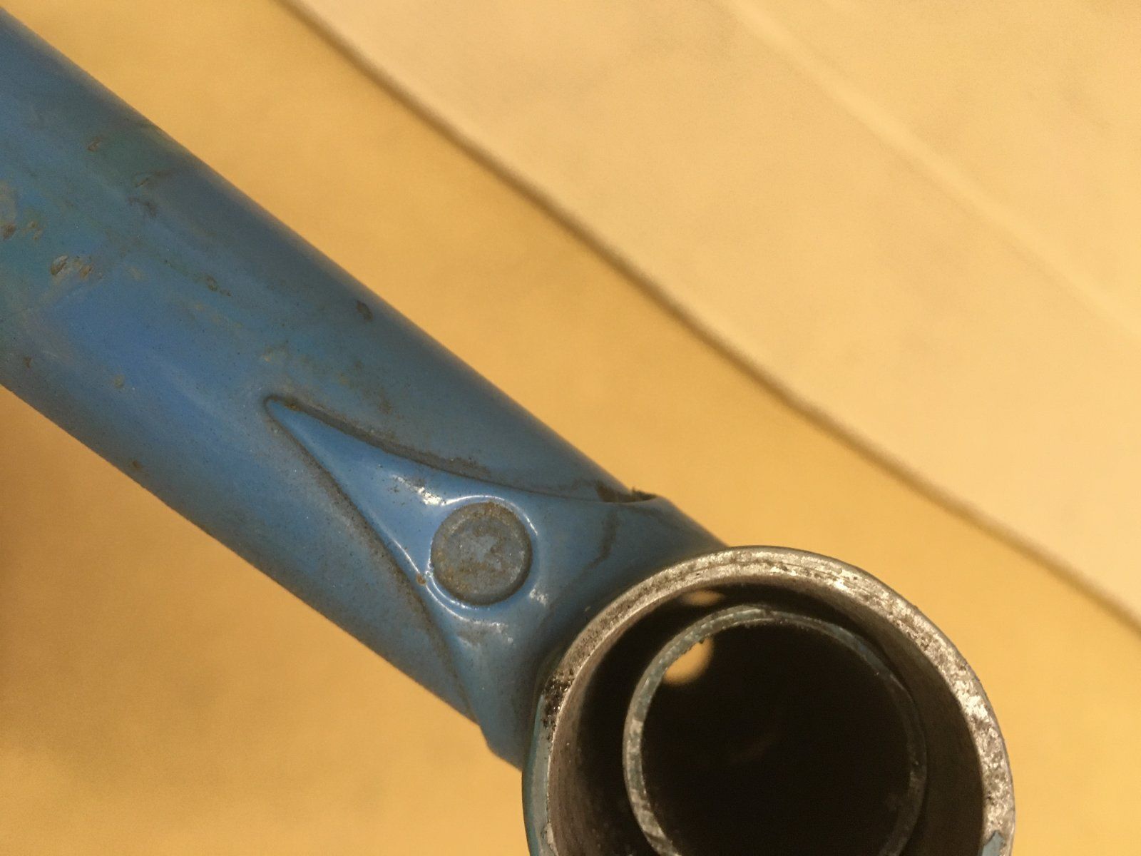

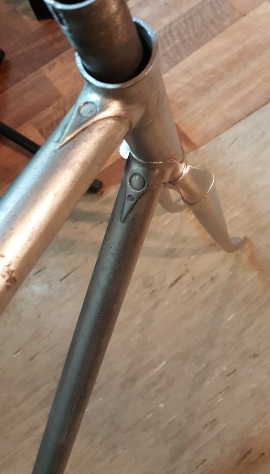

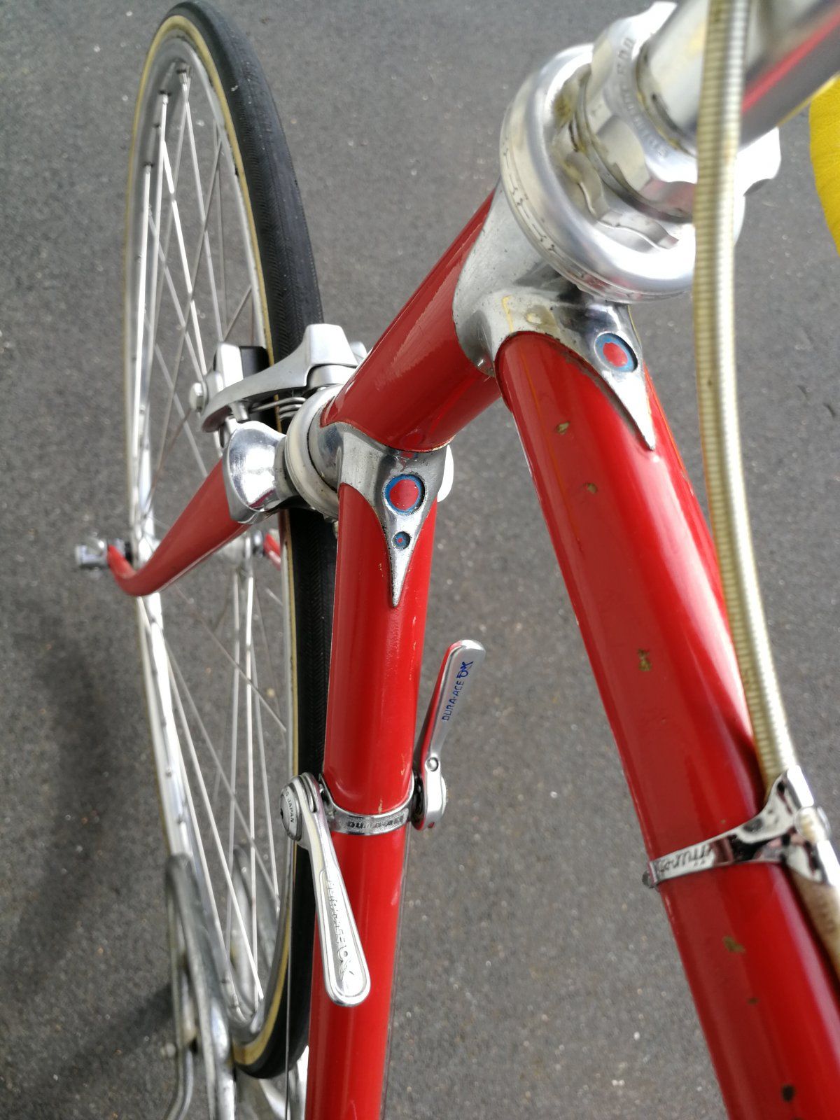

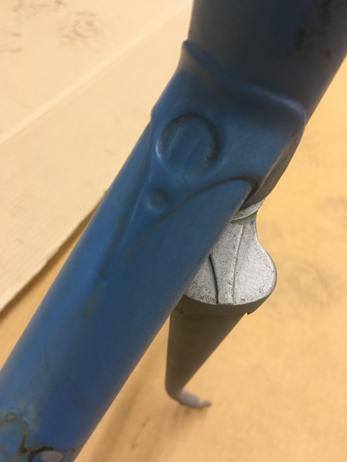

Im was ist es .... Thread hieß es der mir unbekannte Rahmen in meinem Besitz wird wohl ein Martens sein....
7FF4C536-74C0-41D1-992E-C8A011C3117C.jpeg9D737B15-998E-4379-9F1E-934A236DE090.jpegFED8899A-1BC7-41D4-851F-389517F4564E.jpegD206C046-00C9-48E8-991B-5100A2DD7D7D.jpeg9BC1A716-DBE2-49FA-B8C6-34AB7EAB2477.jpegCA51A59C-DC64-4988-A9ED-5700FD730479.jpeg9992EE4A-E1E7-42B0-AC29-4E88D19CD391.jpeg2F06F044-7BFE-44ED-9DCD-9C8C7BA2843B.jpeg2ABBDCDF-066F-4215-BD13-AE0C23E94ADE.jpeg111EF0F7-1FC3-43E6-A7CC-6DCA29A7F58F.jpeg
9E369ADB-91A7-4ABC-8A48-D1A5FF591155.jpeg24A444D2-6E77-4FE0-96E2-EC157343FE03.jpeg6BD957AC-D2F7-4206-A848-996627F3F45E.jpegE923B350-170B-4D00-A369-91B2814E1502.jpeg5AA19355-DF99-4C25-92A4-64D3CB5E694F.jpegDie gezeigten Rahmen haben alle auch eine Bohrung in der Muffenzunge die am Sattelrohr anliegt.
Mein Rahmen hat da keine Bohrung.
Gewinde sind ganz normal zöllig.
Serien Nr. o. ä. habe ich auch nicht gefunden , wo ich an den üblichen Stellen mal den Zuckerguss runtergestrahlt habe.
