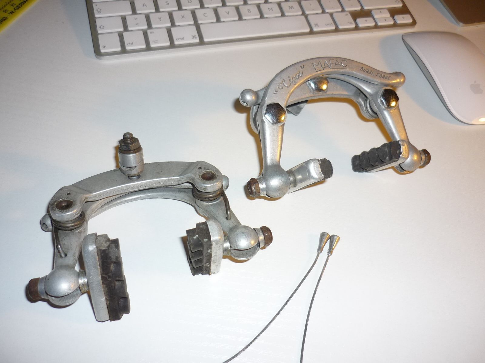

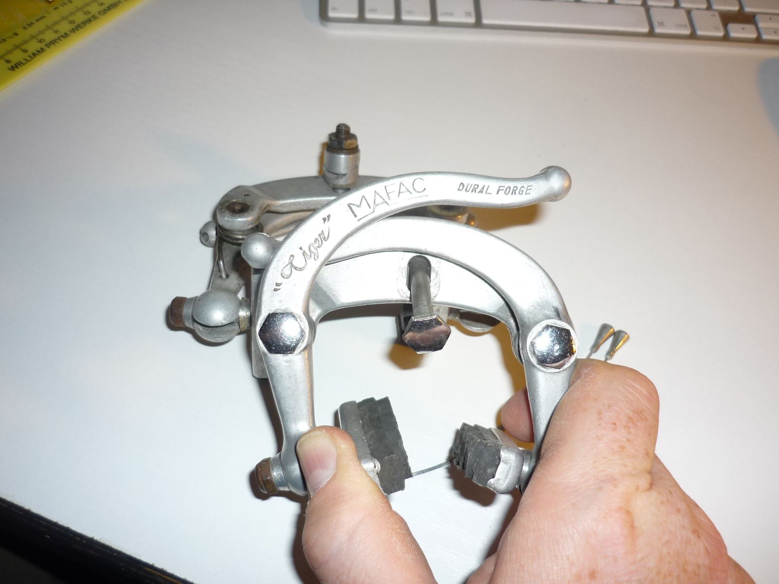

Mafac Mittelzugbremsen spielfrei umbauen!
Wenn ich sie wiederfinde mache ich mal Detailfotos...
So...
Re: Mafac Mittelzugbremsen spielfrei umbauen!

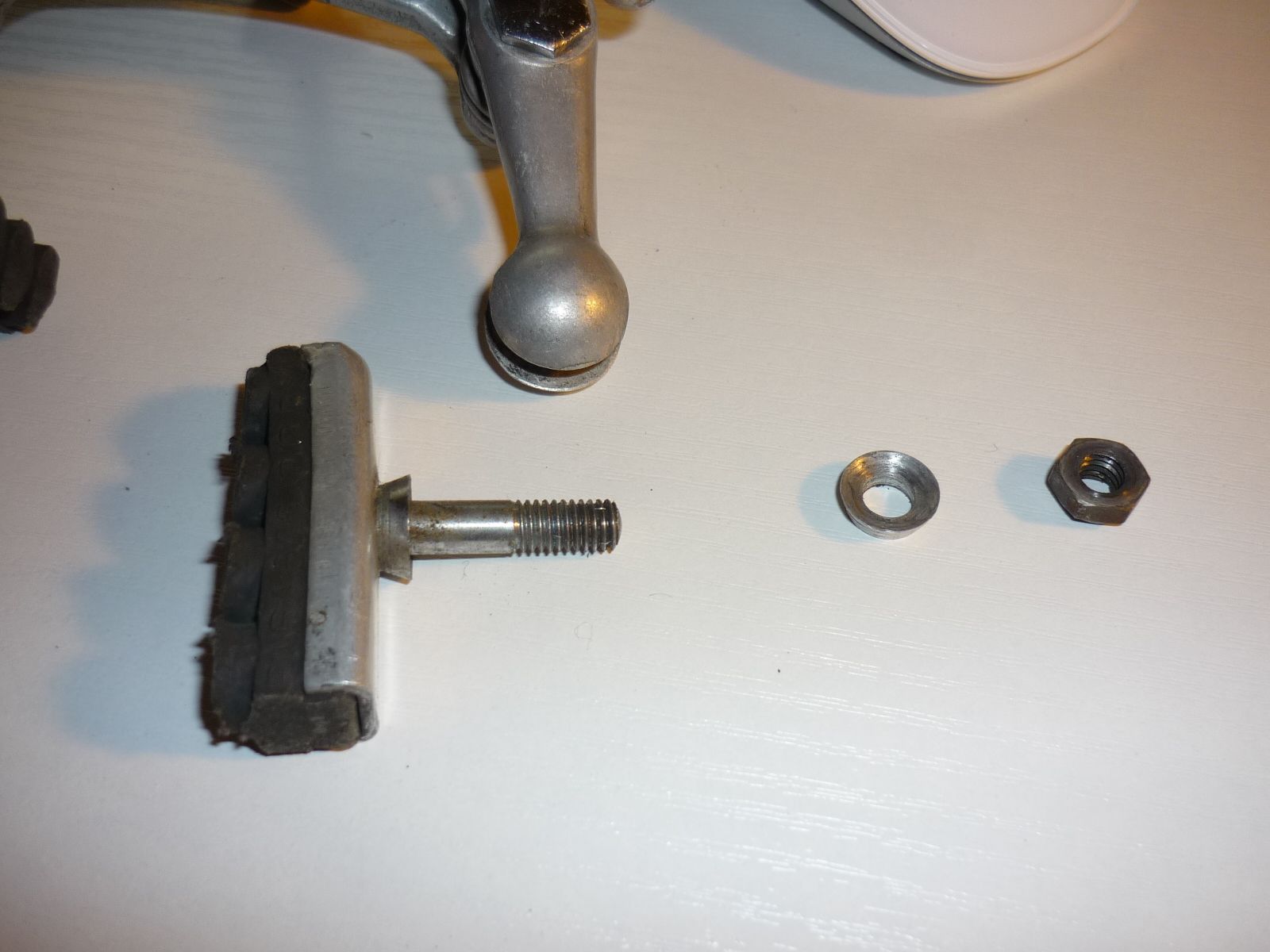

Ui, ganz schön breit, die Dinger! Sieht nochmal nach mehr Übersetzung aus, und ansonsten einfach schön.
Wie es aussieht, ist es also nur eine Frage der Lagerpräzision. Lässt sich die Spielfreiheit also nicht einfach mit passenden bzw. ausreichend vielen dünnen U-Scheiben herstellen, zusätzlich zum Gleitlager?
Damit könnte man sich die Madenschraube sparen und das Kürzen der O-Schrauben, deren Länge ja wieder gebraucht wird, wenn ein Baguetteträger montiert wird.
Bonanzero
Nicht wirklich gut, weil die Scheibchen dann haargenau abgestimmt werden müssten und das Hauptproblem der originalen Lagerung ja (auch) deren radiales Spiel ist - sowohl auf dem Bolzen, als auch im Bremsarm. Das wird schon mal sehr viel besser, wenn sich das neue Lager im Bremsarm gar nicht mehr drehen kann; auf dem Bolzen bleibt nach wie vor etwas Spiel, je nach Abnutzung und "Glück" bei der Fertigung.

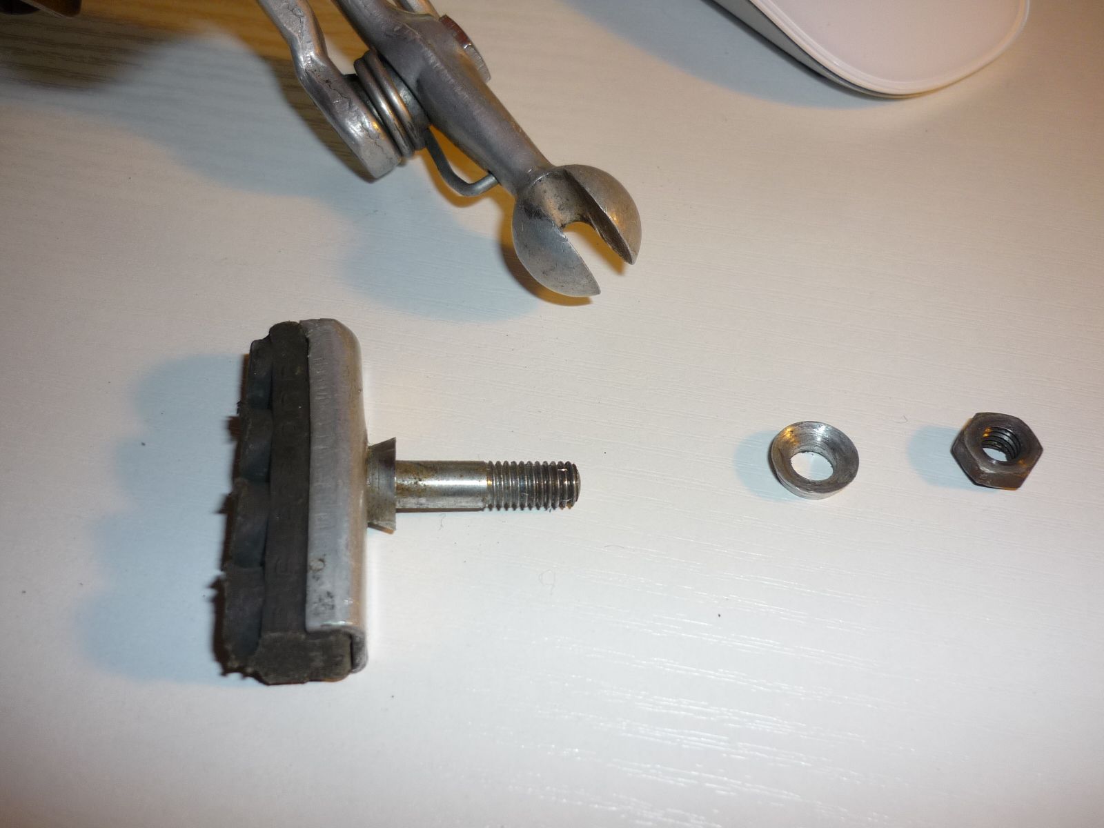

Lässt sich der Scherwinkel der Klötze nur durch anfeilen der Unterlegscheibchen einstellen, oder kann man da noch was anderes machen?
Es gibt ja noch die Velo-Orange Klötze mit einstellbarem Winkel der Beläge, aber die finde ich 1. nicht so schön, 2. habe ich positives und negatives über die Bremsleistung und Haltbarkeit gelesen und 3. finde ich den Preis ganz schön happig (ca. 50€ für 2 Paar)
Montiere mal erst die Koolstop-Klötze und schau, ob Dir das reicht.
Zur Verwendung von Gepäckträgern: Dafür gibt es spezielle Schrauben. Stelle Dir vor, aus den originalen Schrauben guckt noch ein Stück Gewinde heraus, auf dem der GT mit einer weiteren (Hut-)Mutter befestigt wird. Bezugsquelle fällt mir grad nicht ein.
Lagerspiel ist die eine Sache, aber weniger federn in der Trägerplatte kann ich mir bei gt- Montage gut vorstellen, der wirkt dann quasi als brake booster.
Ja und nein. Gequietscht wird gelegentlich weiterhin, je nach Kombination vom Bremsbelag und Felge, aber weit weniger schlimm. Die Koolstop-Beläge funktionieren z.B. mit grau beschichteten Felgen recht gut, quietschen aber auf modernen Mavic wie sau und bremsen dann auch deutlich schlechter. Interessant wird das, wenn man mit dem Winkel der Beläge spielt, was bei den "Racer" ja nur durch Verbiegen der Haltestifte geht - dabei ist nicht immer gesagt, dass es weniger quietscht, wenn die Beläge vorn zuerst anliegen.
Mit dem Winkel der Beläge spielen kann man auch mit Schleifpapier, will sagen, Beläge schräg anschleifen, fertig. Man sollte sich im Klaren darüber sein, in welche Richtung die Reise geht;).
