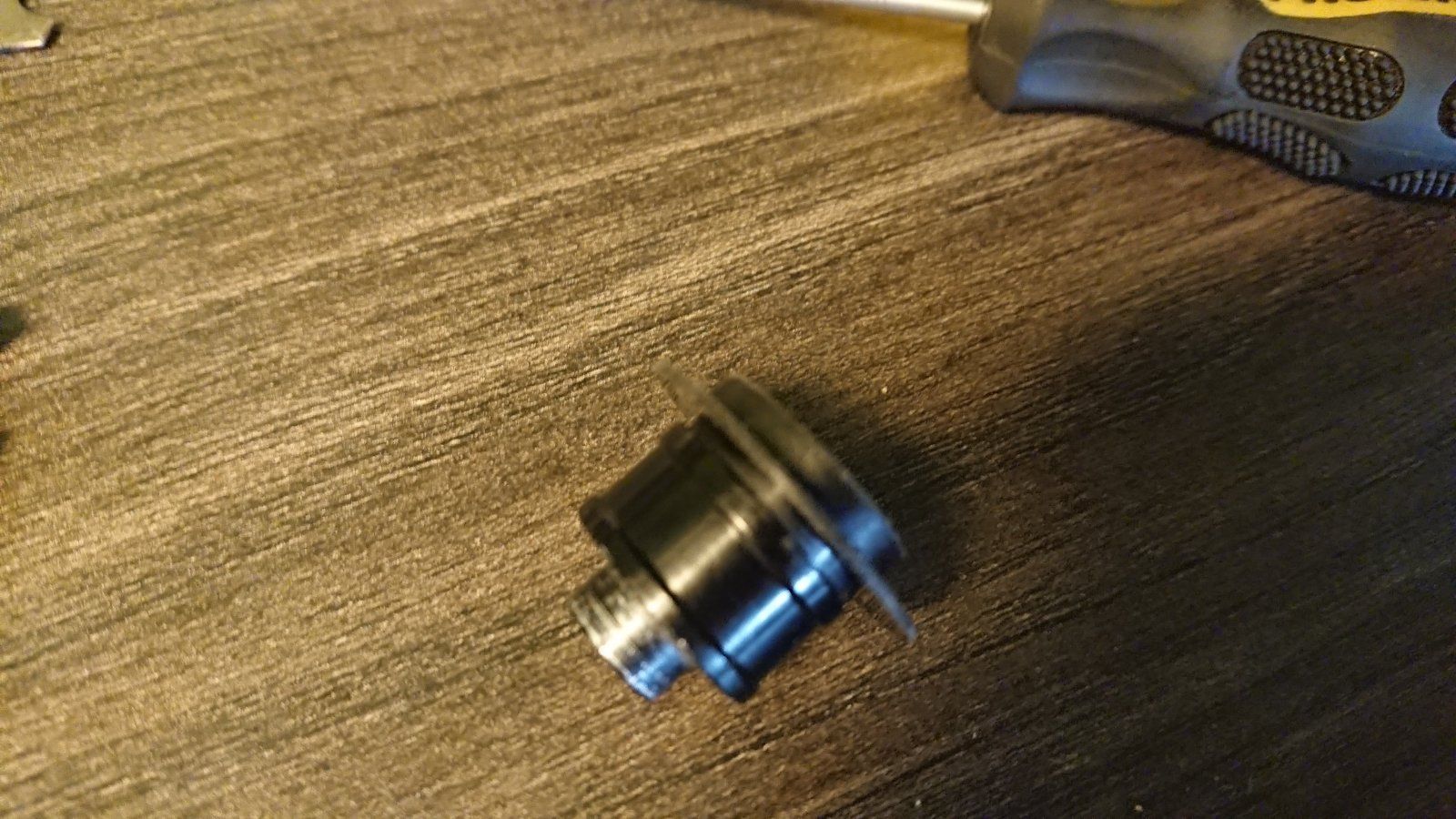

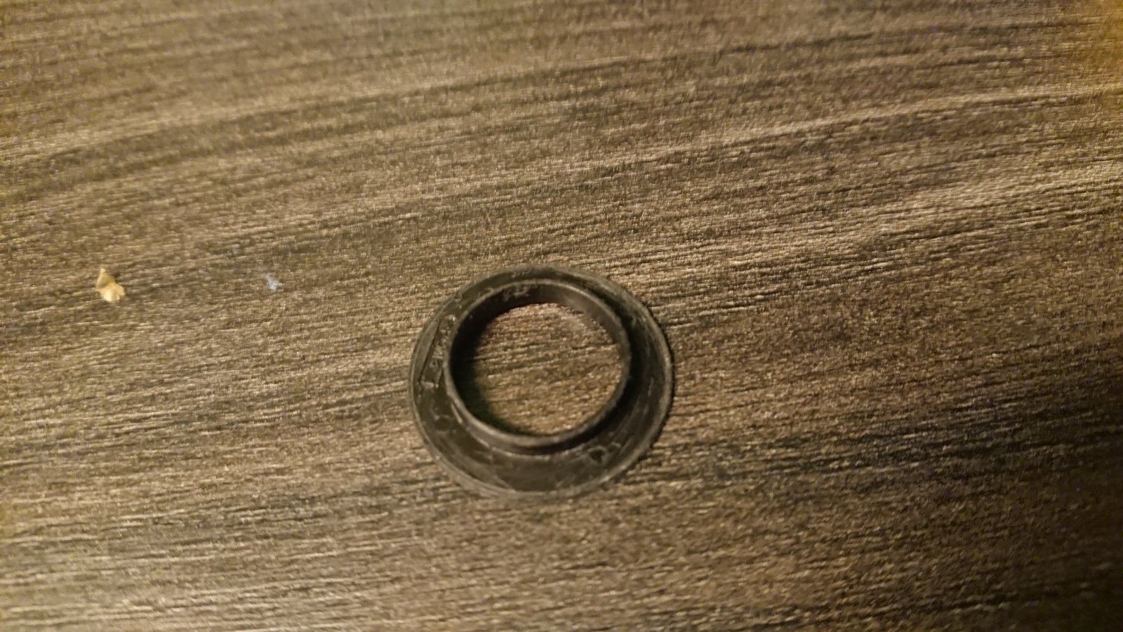

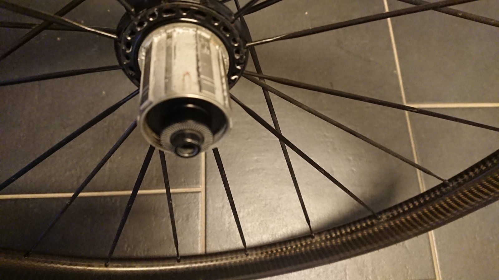

Habe anhand der mavic Anleitung meinen Freilauf gereinigt und gefettet. Nach zusammenbau konnte ich nicht mehr richtig kurbeln am Montageständer. Der Übeltäter scheint die endkappe zu sein. Ist diese zu weit drauf ist der Freilauf ständig im Eingriff.
Ich habe nun den kunstoffring mit der Gegenhalterplatte entfernt und es läuft einwandfrei. Hat jemand eine Idee woran es liegen könnte?
Konstant ohne den Ring zu fahren funktioniert nicht,da es wahrscheinlich ein Gegenlager für irgendwas ist und verhindern soll,dass der Freilauf über einen Punkt X Richtung Schaltauge wandern kann.
Vielen Dank für eure Hilfestellungen
Auf den Bildern habe ich den Ring schon halb demontiert zur Demonstration, dass dort eine Phase ist als endanschlag. Dort hat er auch Press gesessen.

Eventuell liegt es am Fett. Ich kann mich noch am Freiläufen von Mavic erinnern wo Getriebeöl zum Schmieren zum Einsatz kam. Mit Fett funktionierte der Freilauf nicht korrekt. Stand so auch in den Wartungsunterlagen.
Der 360-Freilauf soll tatsächlich mit ID360-Mavic Fett gefettet werden.
Die älteren Generationen sollten geölt werden. Ich versuche es penibel zu verfolgen.
Soll der Kunststoffring vom Bild vielleicht kürzer als der Anschlag sein,sodass das Metall aufs Lager drückt?
Ohne läuft es 100% normal, mit dir besagte Problematik.
Laufen wieder... falls jemand auch dieses Problem bekommt: die Anschläge rechts und links sind nicht identisch 😃
