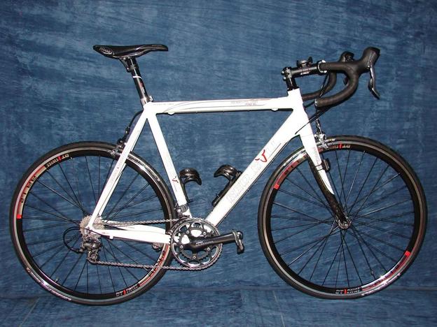

Ich fahre selbst ein ProSL mit RR 1.2 und Dura Ace Naben. Bei 1,92m und z. Zt. 110 kg (Winterspeck:rolleyes:) keinerlei Probleme. An meinem alten Simplon habe ich die CXP33 mit Ultegra Naben. Auch dort keinerlei Probleme.
Kannst also beides beruhigt nehmen
Gruß H.
