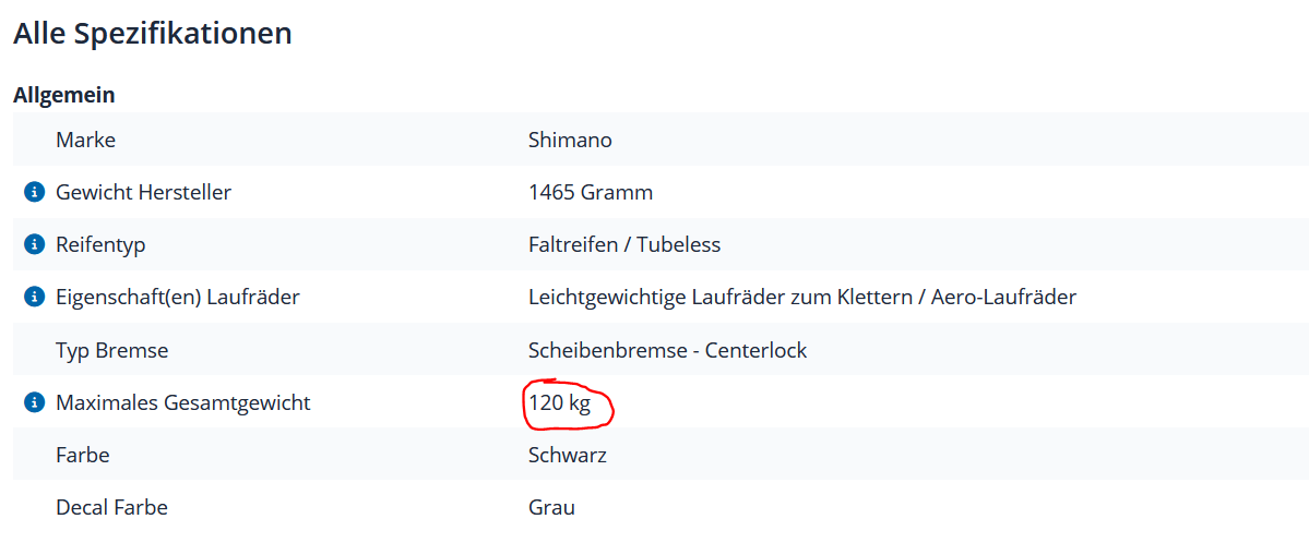

Hey Freunde,
vielleicht hat jemand eine Idee: Ich habe mir letztes Jahr im Sale folgende Laufräder gekauft: Dura Ace WH-R9270 C50 - Shimano * selbst gibt kein Systemgewicht an - die Händler ebenfalls nicht. Hat jemand eine Idee wie ich dieses trotzdem rausfinden kann - oder gibt es eine Möglichkeit es selbst zu berechnen?
Ich möchte in Zukunft etwas mehr Gewicht transportieren (so +10-20kg) und komme derzeit mit Rad auf ca. 100kg.
Vielleicht hat ja jemand einen Tipp - die Laufräder haben jeweils 24 Speichen; Straightpull; Einspeichmuster: vorn 2-fach gekreuzt | hinten Antriebsseite 3-fach gekreuzt, Nicht-Antriebsseite radial

Wenn man den Standard nimmt, hat man 120Kg. Bei Leichtbau in seltenen Fällen 90Kg. Die Shimano * ist aber kein Leichtbau. Mit Deinen 100Kg würde ich (meine Meinung) ganz entspannt sein.
Ich fahre diesen LRS und als er frisch auf den Markt kam, hat Shimano * im Datenblatt 120kg Systemgewicht angegeben. In der Zwischenzeit wurde die Angabe zum max. Systemgewicht, aus welchen Gründen auch immer, entfernt.
Ohne Angabe würde ich von einem max. Systemgewicht von 115kg ausgehen für das viele RR freigegeben sind, damit liegst du auf der sicheren Seite.
