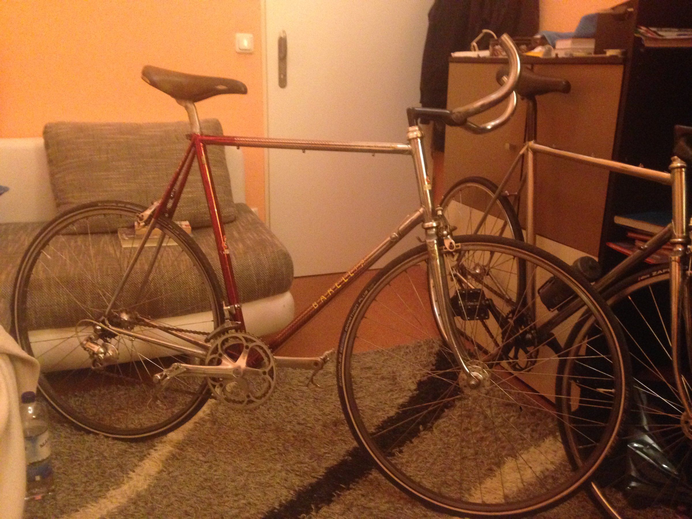

Hab ein Barellia in Cromovelato ergattern können mit komplett Chorus ( wie es scheint ) , RH 60,5 m-m LRS ist von mit Maxi-car und MA40 Bestückt
Ziemlich heruntergekommen und nicht sehr geliebt . Der Chrom hat Macken und Rost , der rote Teil hat 2-3 unschöne Stellen. Vorbau , und Sattelstütze sitzen fest . Zudem ist die Sattelklemme aufgebogen . Werde wohl nen Bekannt fragen wie wir das gelöst bekommen. Hoffe die Teile zicken nciht rum :D
Auf dem Bild hab ich bereits Bremszüge , LB und Bremsen entfernt , da Sie mich anwiederten :D
Fotoqualität ist bescheiden
Edith leider keine Bilder bei Tageslicht , da es schon halb demontiert ist.

Für den festsitzenden Vorbau, falls Nichts mehr hilft: Hozan 465...:cool:

Aufgebogene Sattelklemme klingt für mich nach gewaltsamem Versuch die Stütze rauszukriegen...
Ich hoffe, du hast dafür nicht zu viel bezahlt.
Von einem Fahrradmech habe ich gehört, er benutze für hartnäckig festsitzende Teile spezielles "Frostspray".
Nach einem Tag Einwirkzeit und anschließender Kriechölflutung sollten sich die festsitzenden Teile lösen.

Danke für dein Rat , muss mal gucken ob mein Bekannter das hinbekommen könnte , falls nicht brauche ich Hilfe . Hab selber nicht die Möglichkeit.
Hat wer ne Adresse in Berlin ? Vorzugsweise Süd-Osten.

Fahrrad wulf, Kopenhagener Str 73 komm vorbei, wir machen so was fast täglich, quasi unser Metier.
