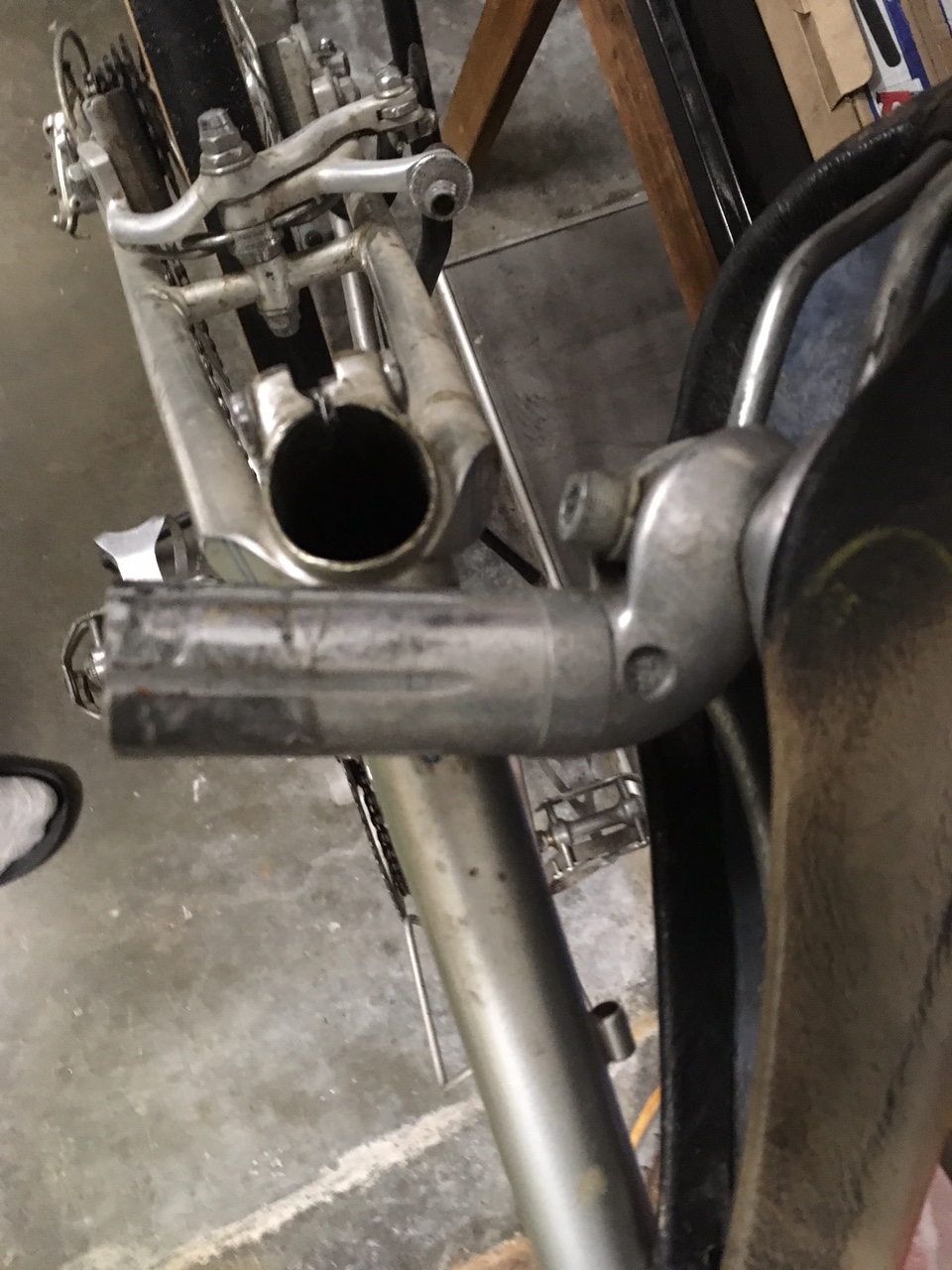

Mein Fang des Tages
na die sattelstütze war der witz des tages :D :D :D - leichtbau pur...
Na hoffentlich wars das mit Überraschungen o_O
Immer wieder spannend so ein neues Projekt :)
Oh Ha, wer hat sich denn daran versucht!
Hast Du das Tretlager schon mal geöffnet? Da erlebet man ja auch die ein oder andere Überraschung.
tretlager is raus.
war nen super record und is in 1a zustand.
bisschen braun is im inneren, aber alles nur oberflächlich
aber fett hat damals keener zwischen die schalen und die muffe gepackt [emoji58]
aber mit dem passenden schlüssel, meinem steuersatz-einpresswerkzeug und 2-3 dezenten hammerschlägen hat sich de rechte schale dann doch gelöst
