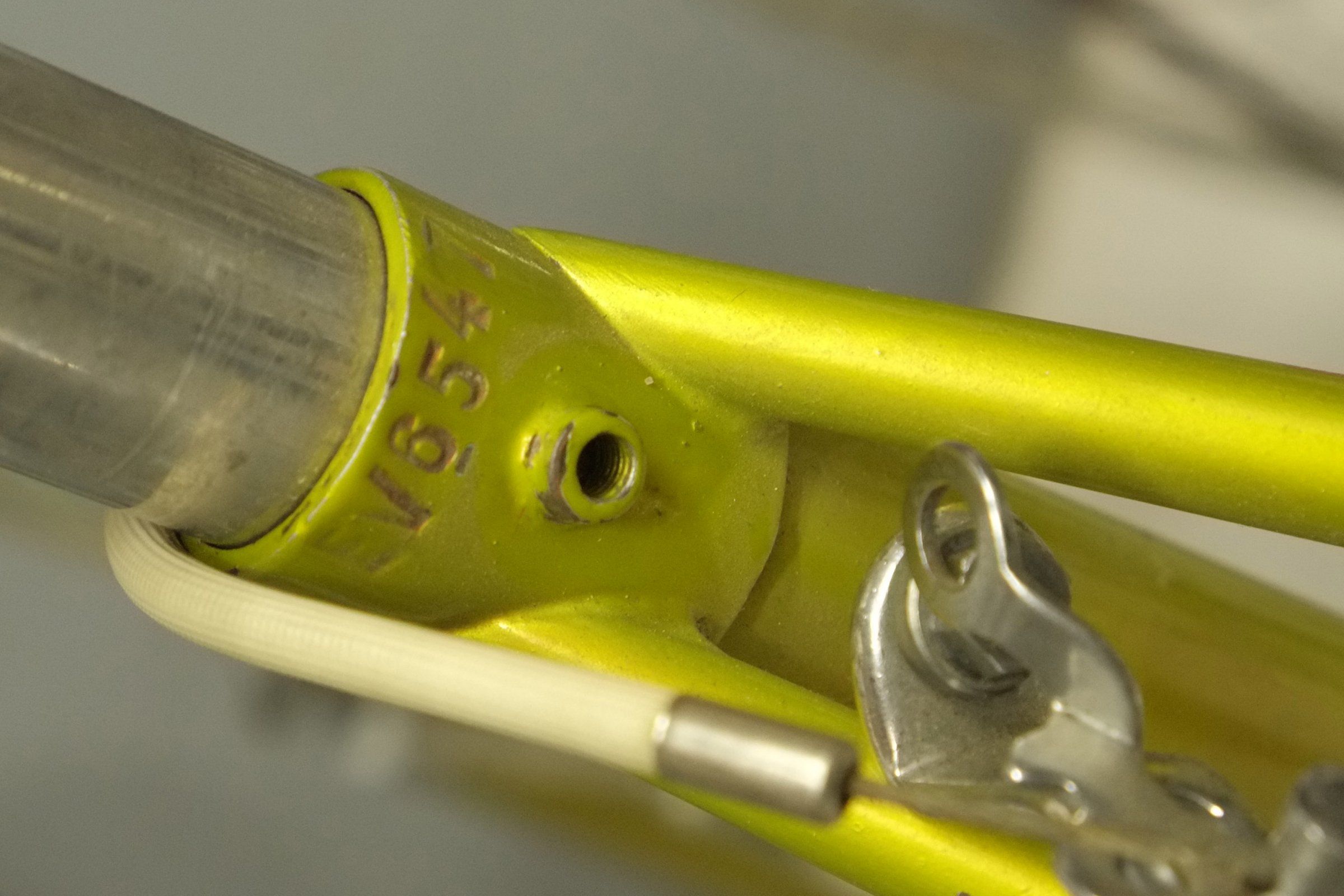

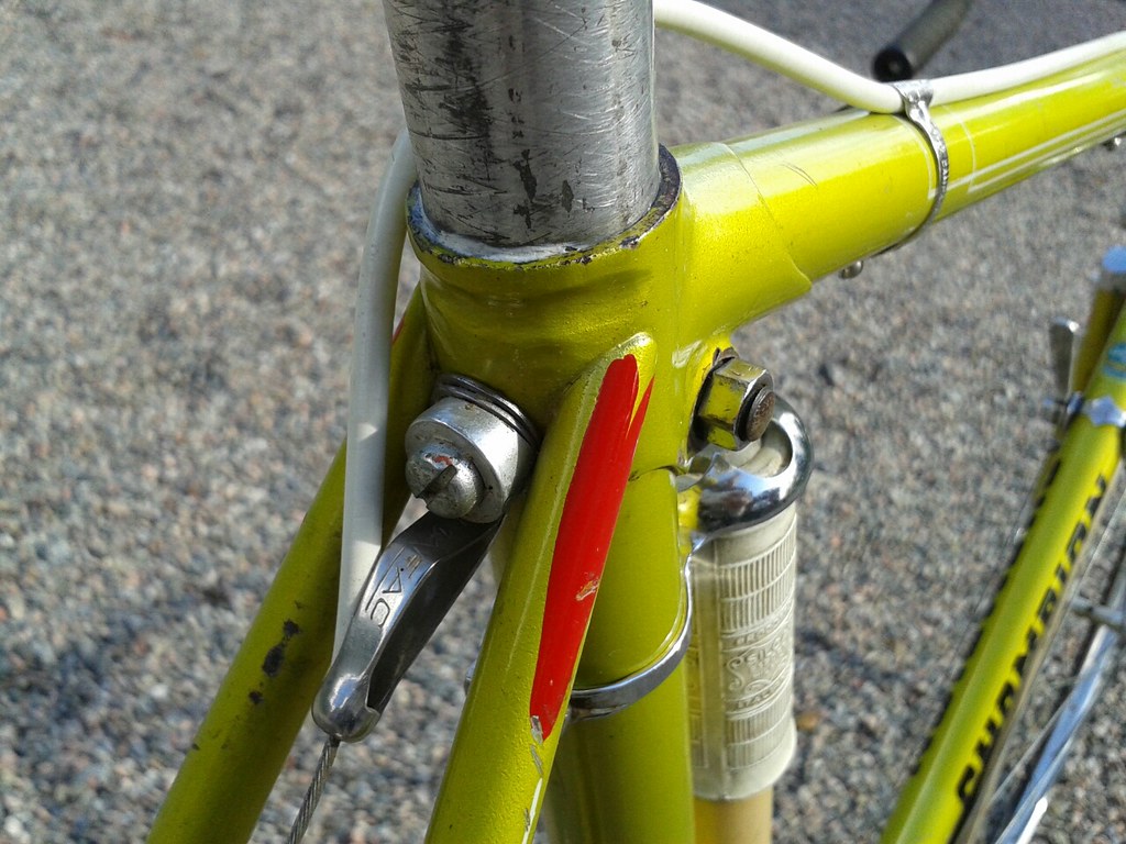

Originalausstattung oder Edelpfusch?
Das sieht definitiv nach Pfusch aus. Der Gegenhalter war mal einer, der in die hinten liegende Sattelklemme eingehängt wurde. Die Schraube geht ja in die Sattelstütze, daher Pfusch.Originalausstattung oder Edelpfusch?
aber trotzdem keine schöne. Warum keine Seitenzugbremse nehmen, wenn der Rahmen schon nichts anderes zulässt?Ich bin nicht sicher.
Wenn die Schraube tatsächlich in die Sattelstütze gehen würde bräuchte man die dicke Aluscheibe nicht, vielleicht hat der Createur ja ein Gewinde aufgelötet (z.B. Mutter) und eine kurze Schraube verwendet.
Dann wäre es eine kreative Lösung.

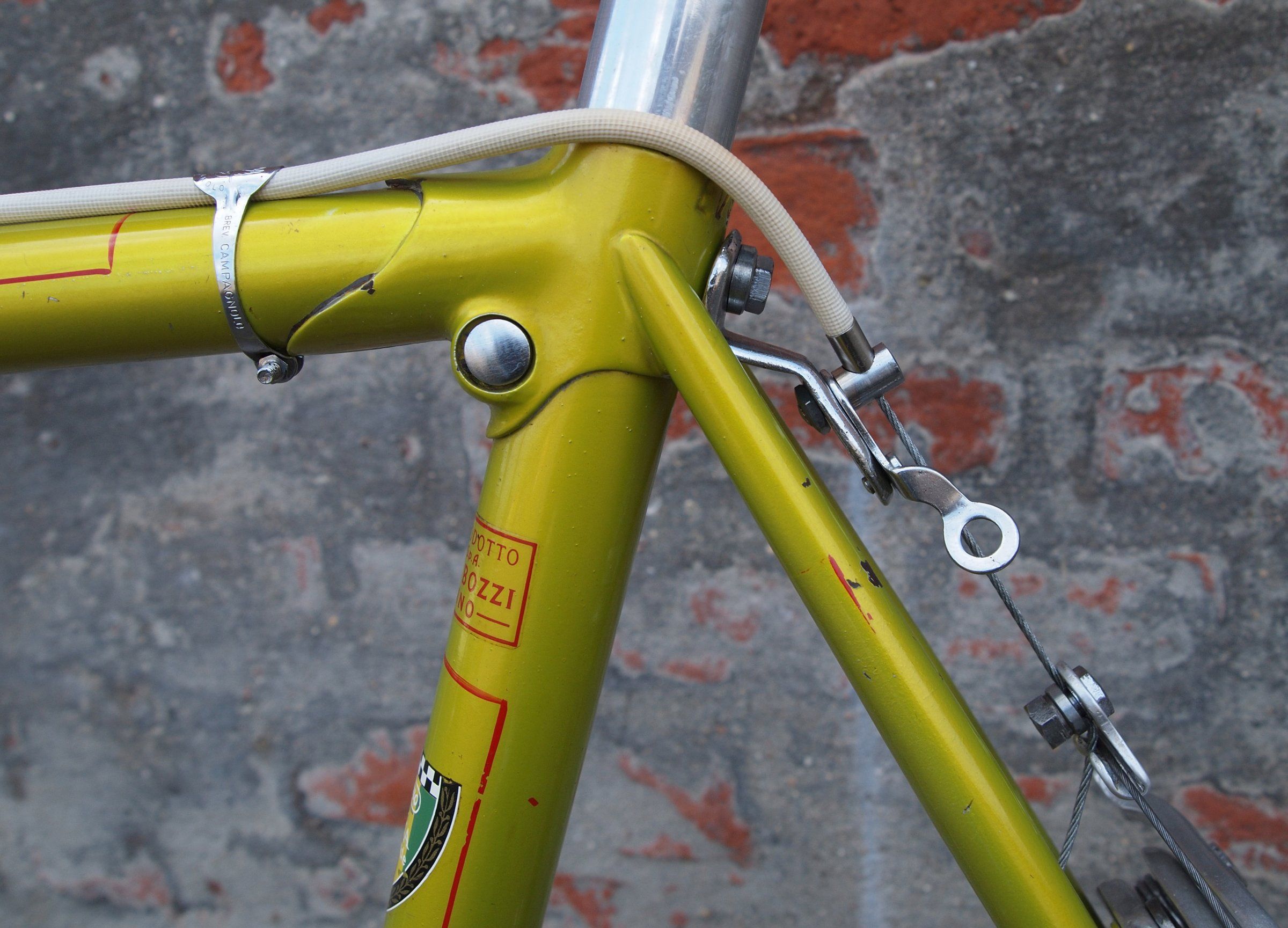

und wie ist das gelöst? Angelötetes Gewinde?Also an meinem Legnano ist die Bohrung exakt dafür da den speziellen Gegenhalter für ne Universal 61 Mittelzugbremse zu befestigen.
