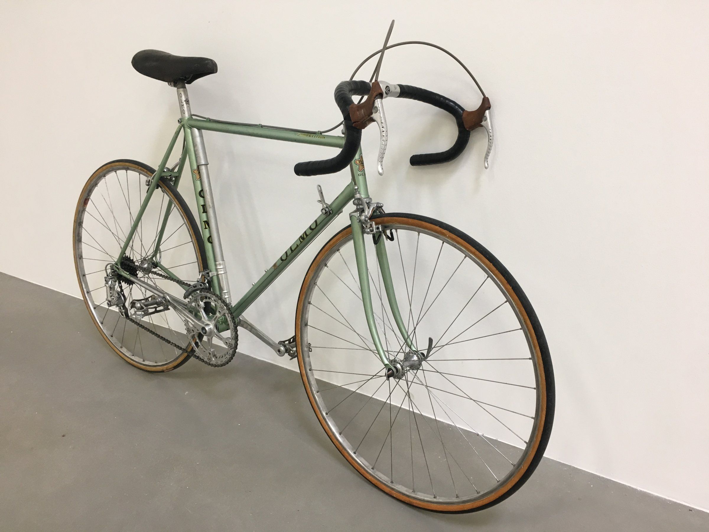

Ja etwas :rolleyes: aber habe hier noch ein Perfect liegen und dann wird kombiniert bis es "perfekt" passt ;) mir kams primär auf den guten Freilauf und das 30er Ritzel an :p
Kommt dann hier dran, wenns "bergig" wird und max. 26 Zähne auf 5 Gängen nicht mehr ausreichen...
Also wenns klappt... Angeblich kann das Superbe SW 30 Zähne o_O

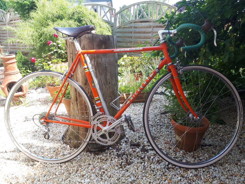

Bei meinem Rickert mit Cyclone ging 28 Z nur mit HR ganz nach hinten, ohne meine geliebten Anschlagschrauben:rolleyes:, jetzt freut es sich auf den Aufbau mit DA Black, die schafft locker 30Z:cool:.
