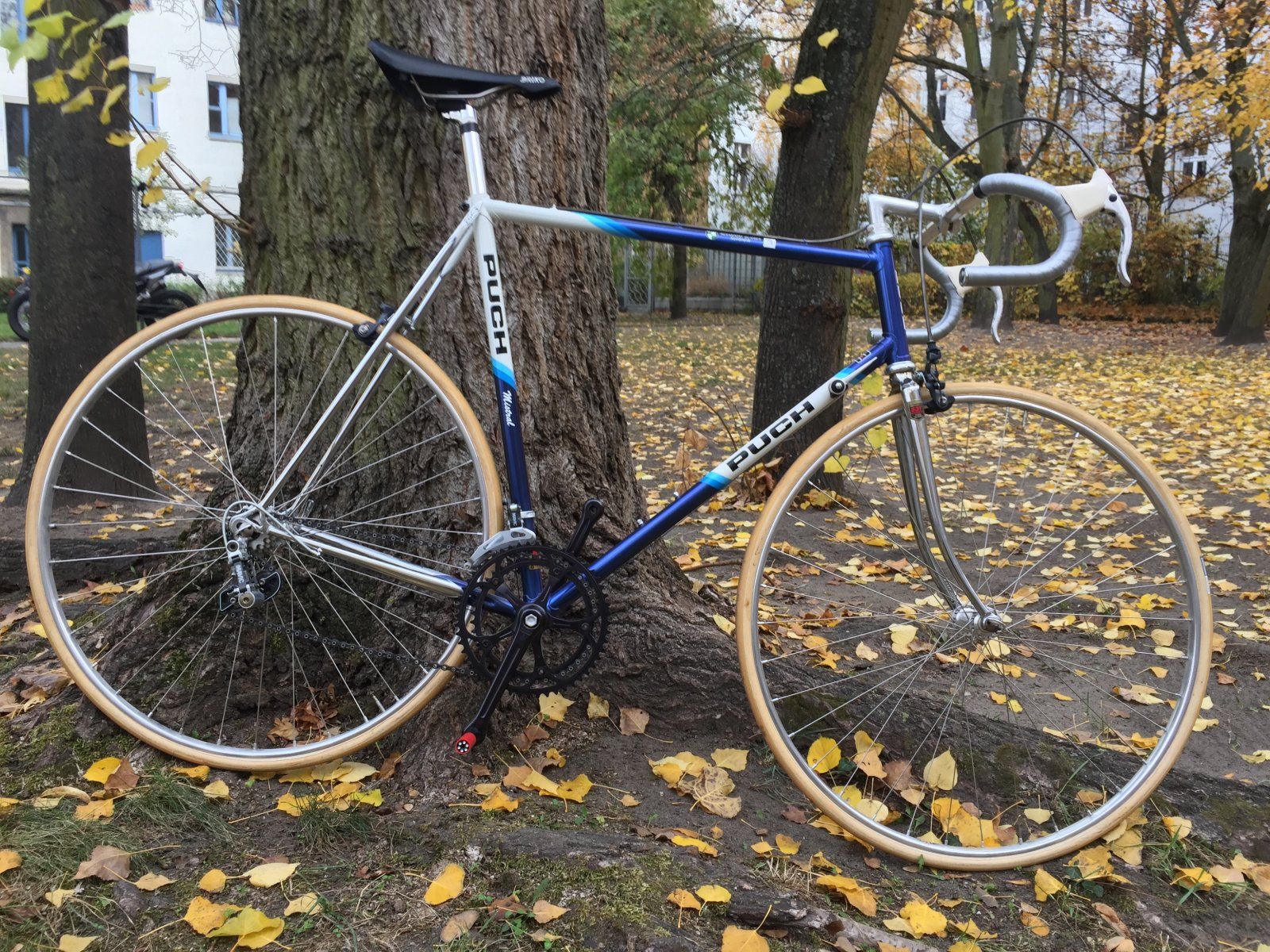

Das geht so:
6,98 Kg, dass Jubi Schaltwerk mit 70g weniger liegt schon hier, einzig der Umwerfer fehlt noch. Dann sind es knapp 6,90Kg Gesamtgewicht. Da ist noch kein bearbeitetes Material a la Smolik dabei.
Eckdaten: CLB, Alu Kranz, leichte Felgen, OMAS...
Jegliches Material vor 1990.
Grüße
Reisberg

Wie viel wiegt denn der Rahmen ? Ist ja sicherlich 58/59 c/t
61 bis zur Oberkante, leider nie gemessen.

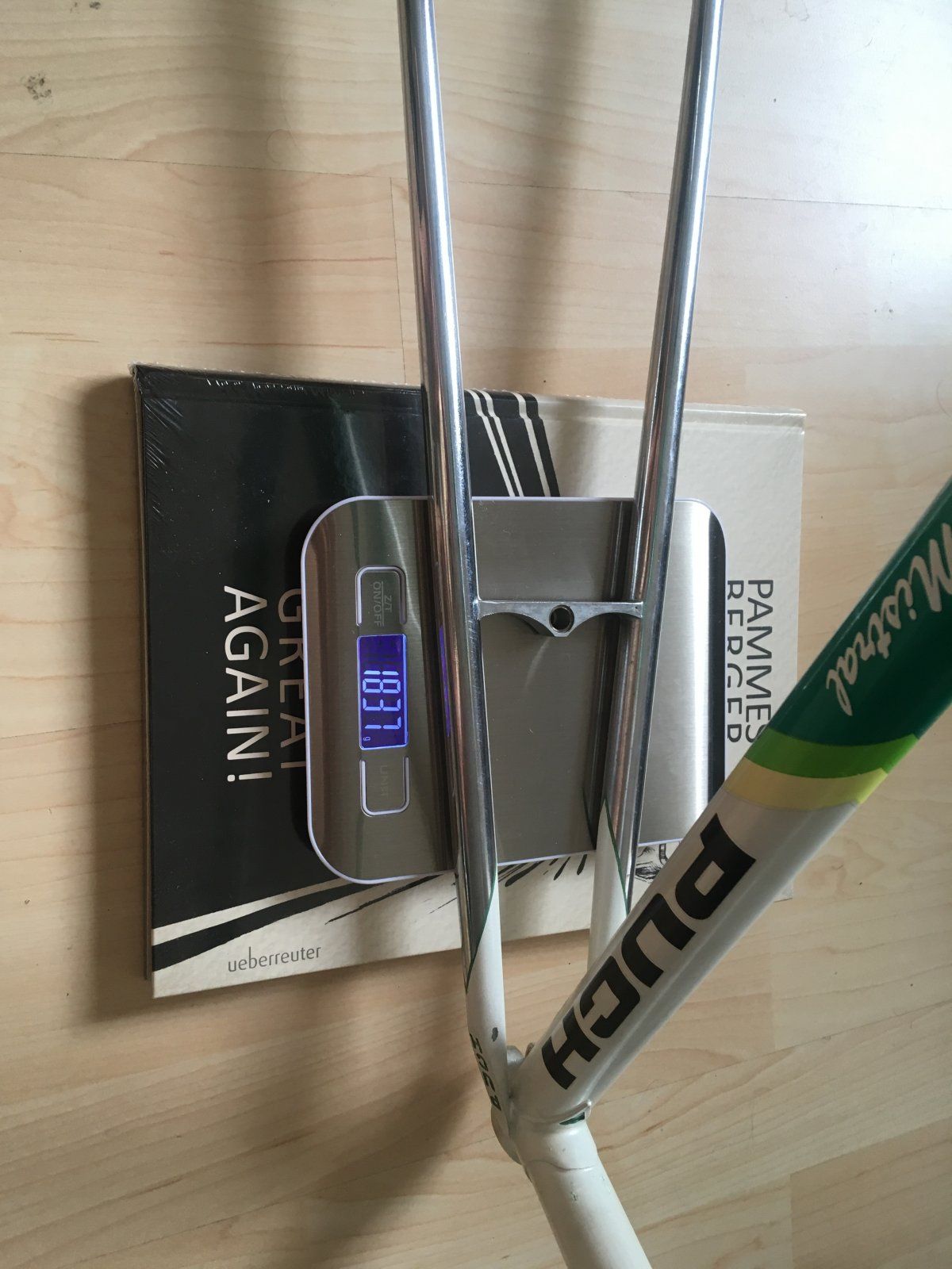

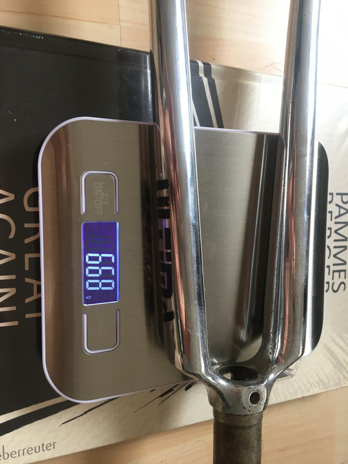

Ich glaube da kann ich helfen. Ich habe vor kurzem einen PUCH Ultima Rahmen aus 1984, denke ich, gefunden. Reynolds 531SL rotes Pickerl. Der ist gleich aufgebaut wie der superseltene Royal Force von @reisberg mit gelochten Campagnolo Ausfallern. Wenn ich so einen mal finde muß ich den auch noch kaufen ? .
Da ich ja schon ein 1983 Ultima mit Super Record habe, werde ich den glaub ich auch mal versuchen leicht aufzubauen ;) - genug Teile liegen ja in unzähligen Schachteln dafür ? ...
Hier mal die Gewichte von Rahmen und Gabel (RH 59 CT mit Schräubchen in den Ausfallenden).

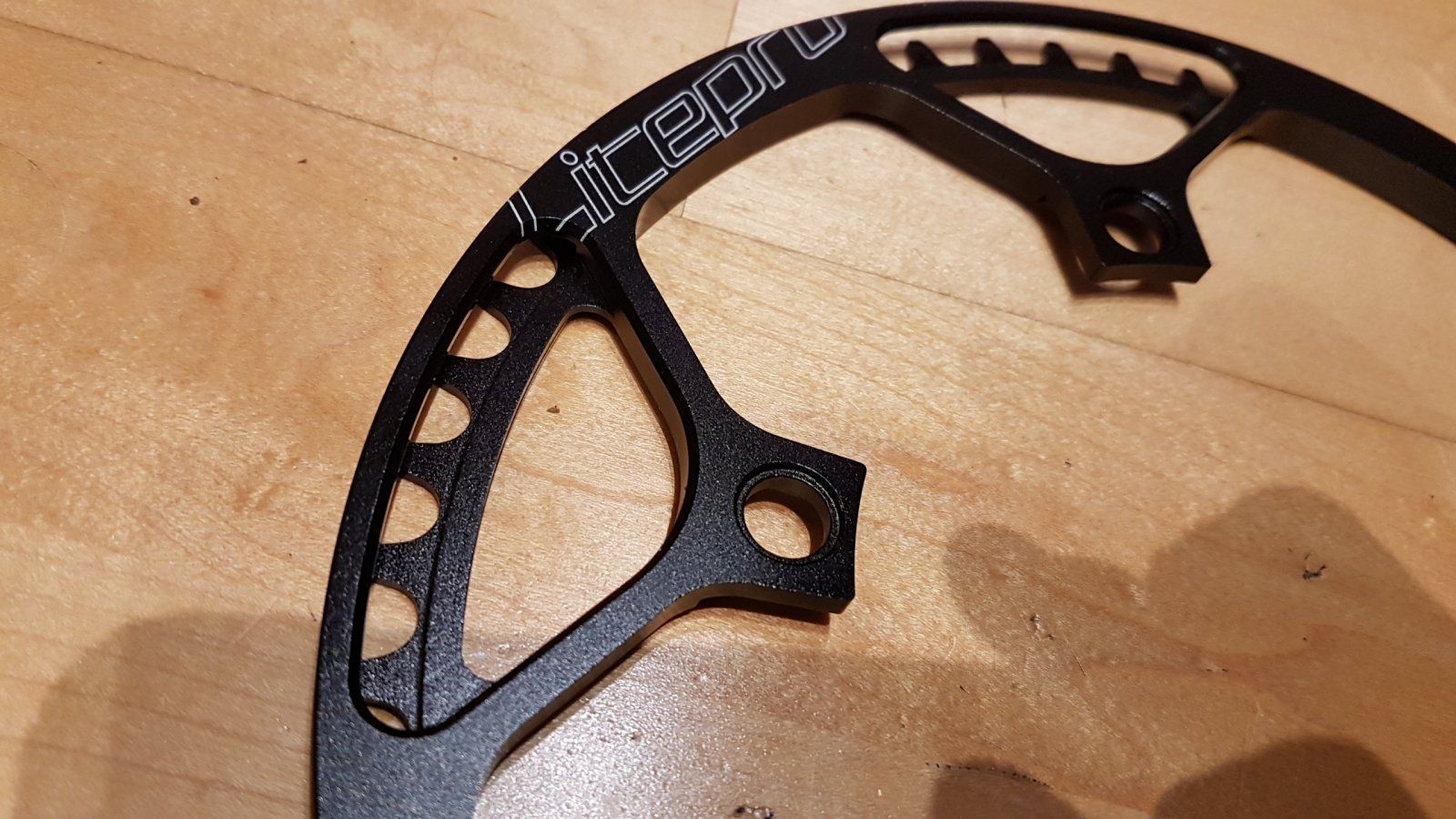

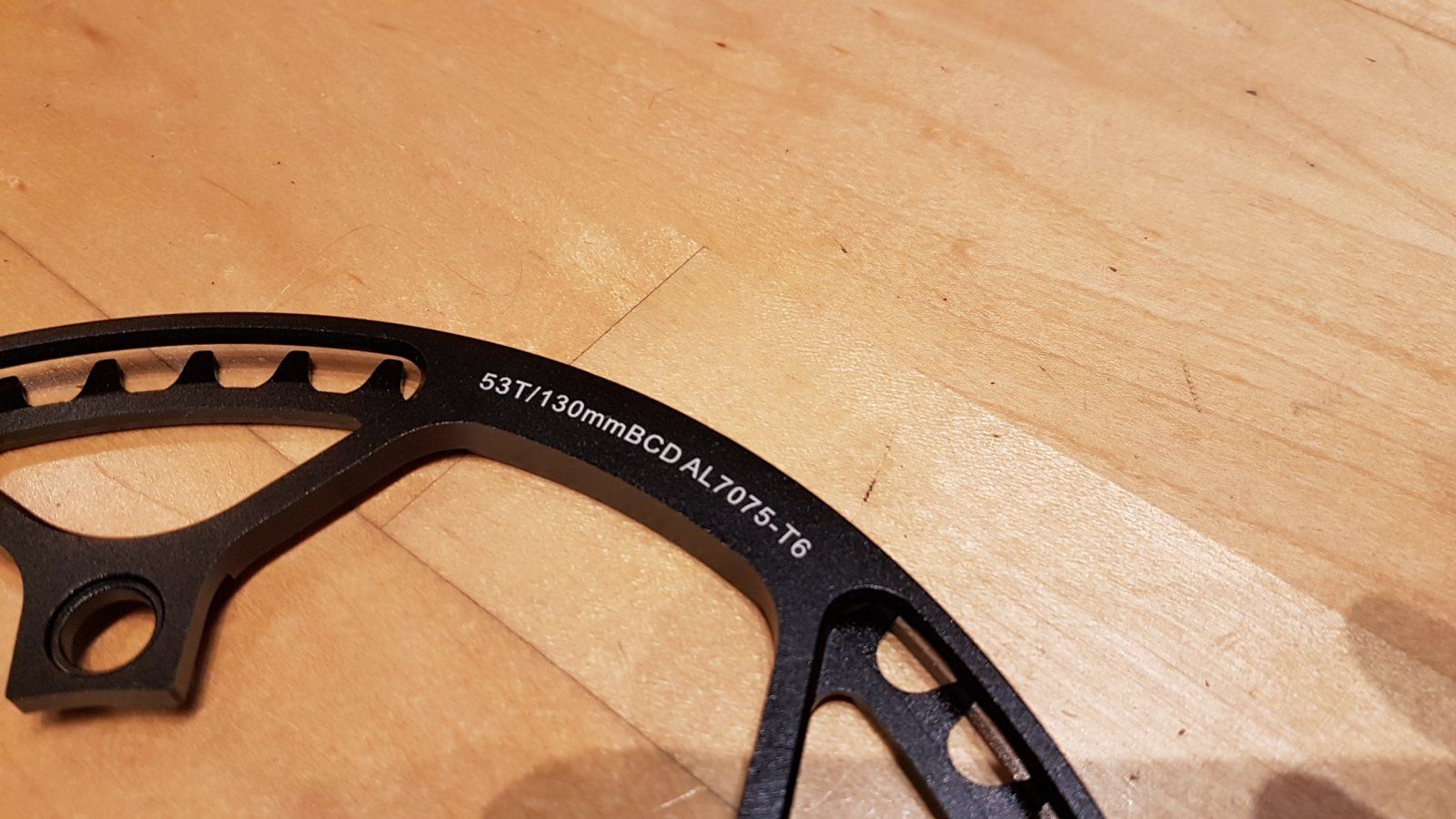

Naja, ist nicht für den Klassiker und auch nicht für's Rennrad.
Sondern für das Faltrad, Einfach-KR mit integriertem Kettenschutzring in LKR 130 mm für alte Shimano-Kurbeln.
Sauber CNC gefräst und gedreht aus 7075-er Alu und anschließend schwarz eloxiert.
Und das ganze für weniger als 15,- Euro inkl. Versand.
Ich hätte mir nicht gedacht, dass ich mal bei Alibaba "Sesam öffne dich" sage, aber so ein Ding habe ich hier in Europa nicht einmal gefunden.
