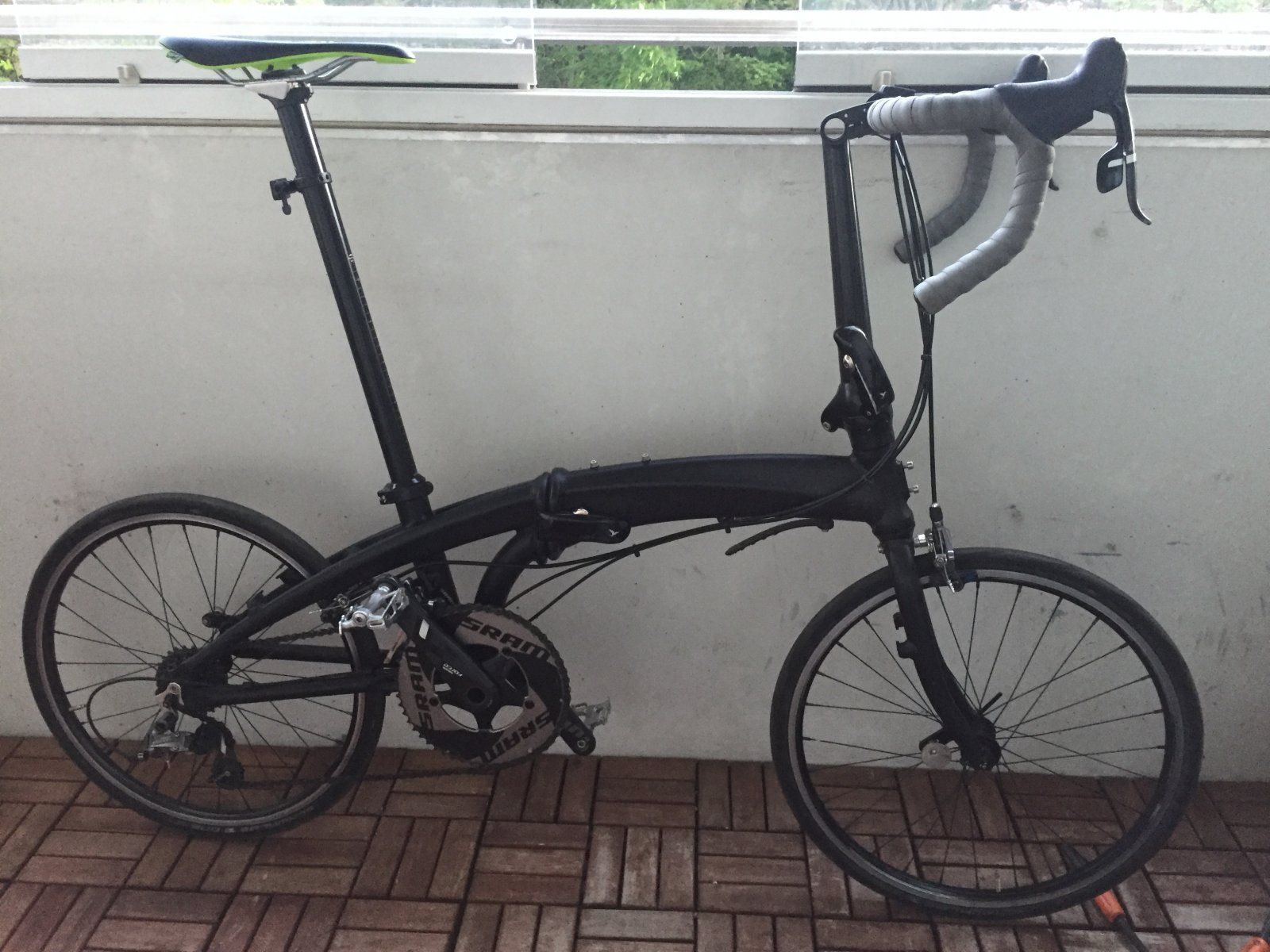

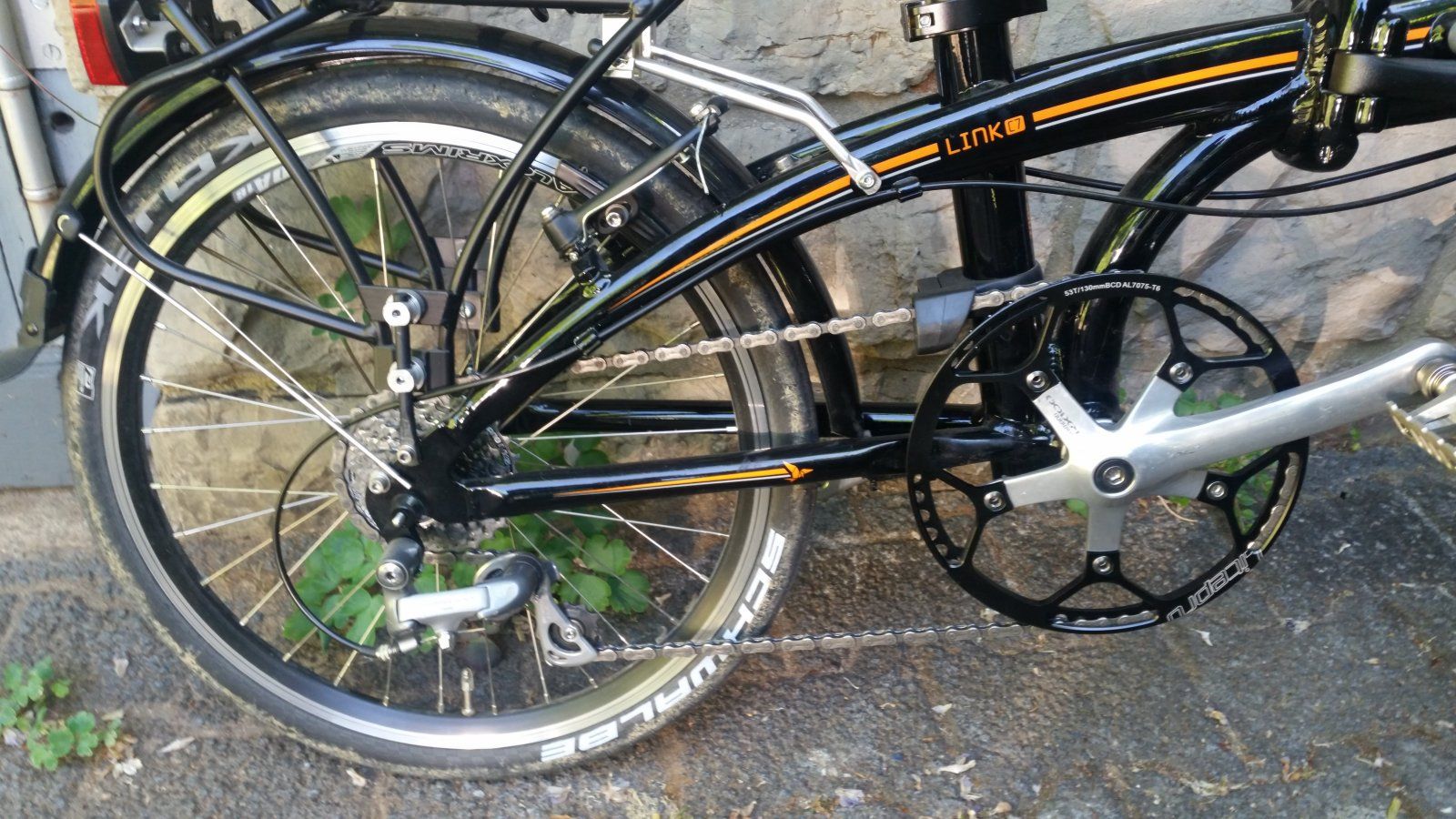

Daher habe ich meinen Falter auf Basis eines (günstigen) Tern Rahmensets selber aufgebaut.

Wie man sieht, hier ist nix Serienmäßig:

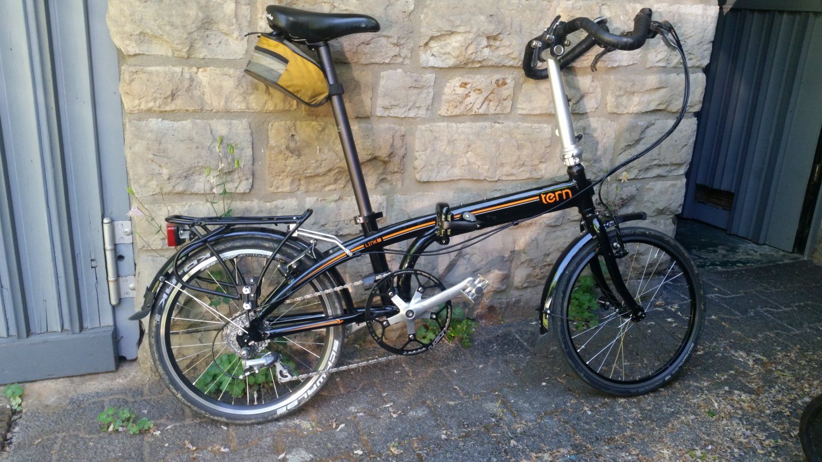

Die Tern & Dahon Rahmen sind aber eine gute Basis für einen eigenen Aufbau (Details siehe Link - nach unten scollen) - wenn man weiß worauf es ankommt bei der Auswahl & Einstellung der Faltgelenke...
