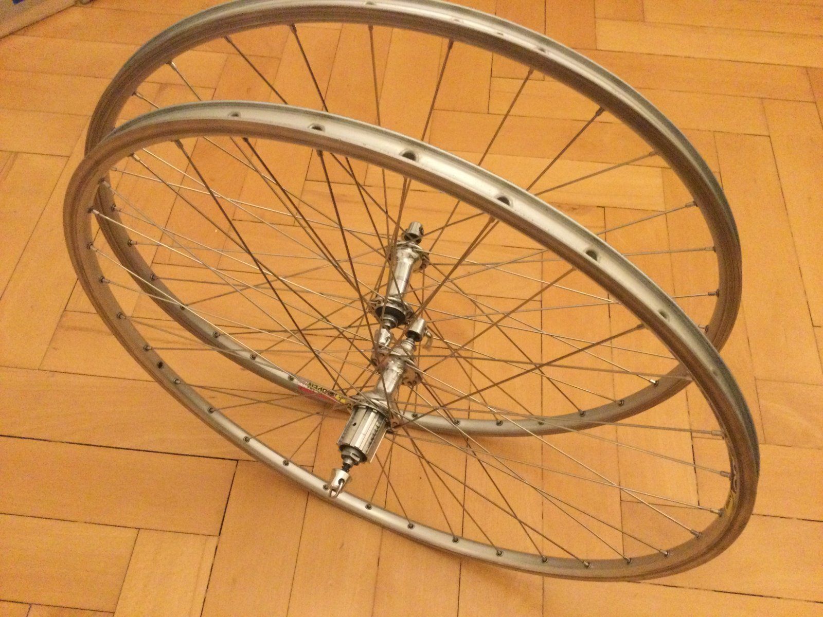

Die hat noch KonuslagerHat sowas schon Wälzlager? Oder immer noch Konus?
Schön, den dazu passenden Schnellspanner hast du?
Was ist das für ein Baujahr? Verstehe nicht wieso Campa nicht auf nachhaltigere Lager umrüstetDie hat noch Konuslager
Also die Nabe ist technisch top gemacht und mir gefällt es so wesentlich besser als mit schnöden RiKuLas.Was ist das für ein Baujahr? Verstehe nicht wieso Campa nicht auf nachhaltigere Lager umrüstet
Ach verstehe, man kann Innen den Konus auch wechseln. Nicht so doof.Also die Nabe ist technisch top gemacht und mir gefällt es so wesentlich besser als mit schnöden RiKuLas.

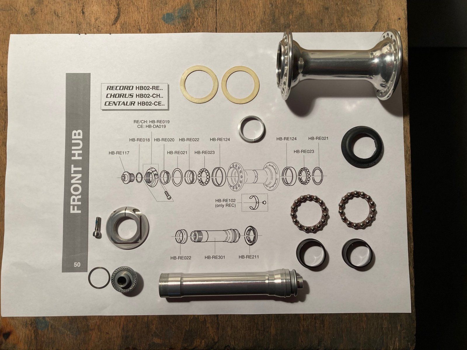

Hier einmal die baugleiche Chorus Nabe zerlegt:

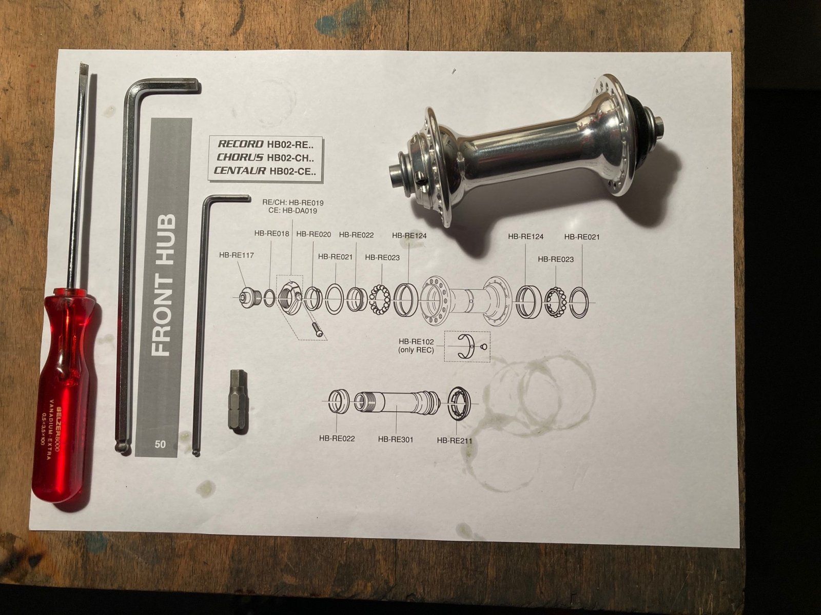

Benötigtes Werkzeug zur Demontage ist auch übersichtlich:
und man versteht anhand der Explosionszeichnung auch die Preispolitik von Campa:Ach verstehe, man kann Innen den Konus auch wechseln. Nicht so doof.
Grazie für die Erklärung + zeigenund man versteht anhand der Explosionszeichnung auch die Preispolitik von Campa:
Einzige Unterschiede zwischen Record/Chorus/Centaur:
Das sollte aber dem Leichtlauf der Nabe keinen Abbruch tun. Also wer günstig aber gut fahren will wählt Centaur!
- Konterring mit Inbusklemmung (da steht nämlich der Gruppenname drauf)
- "Fake" Abdeckung der Ölbohrung für Record
- Nabengrundkörper
Aus meiner Sicht die beste Nabe, die man auch am modernen Rad noch fahren kann.Also die Nabe ist technisch top gemacht und mir gefällt es so wesentlich besser als mit schnöden RiKuLas.
