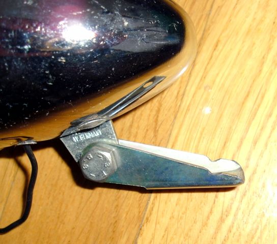

Kannst Du irgendwann nochmal ein paar Fotos reinstellen, was das für ein Scheinwerfer ist und wie genau der befestigt ist?
Und: Was ist das für ein Dynamo? Also die Marke?
Falls da mal jemand ein Set abzugeben hat (eben für diese Befestigungsart!) würde ich mich freuen.
Hab mich bisher nie für sowas interessiert, aber nun stellt sich mir die Frage, da ich nun ein Rad mit so einem Gepäckträger vo. habe, aber es fehlt die Beleuchtung.
Soubitez wurde schon gesagt, Leuchte ist so direkt aufgesteckt/geschraubt
Für den TA Träger brauchst du ein speziellen Halter, könnte sein das ich da noch ein habe.
https://flic.kr/p/9Bz9yN
Kann man auch selber bauen. Ich hab dazu einen Lampenhalter von FER bearbeitet.
Hinten abgesägt, unten Loch gebohrt, darüber quer eine Kerbe gefeilt und fertsch.
Den Kloben musste ich mir fertigen lassen, weil ich keinen Schutzblechstrebenkloben zur Hand hatte, den man für sowas normalerweise nimmt.

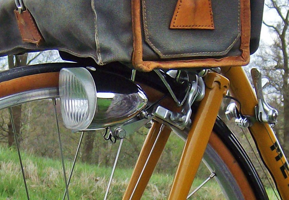

Eine Amnerkung noch: der Lampenhalter für Baguetteträger sollte möglichst kurz sein (Maß l möglichst klein) und die Lampe leicht.
In meinem Fall hab ich schnell gemerkt, dass sie die Lampe bei Unebenheiten nach unten bewegt hat. Ich hab dann eine Lage Textil-Lenkerband auf den GT-Stiel geklebt, um die Reibung zu erhöhen und den Halter nach unten gedreht, um den Hebelarm zu reduzieren. Damit gix dann halbewx.
Hier kann man das erkennen:

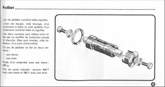

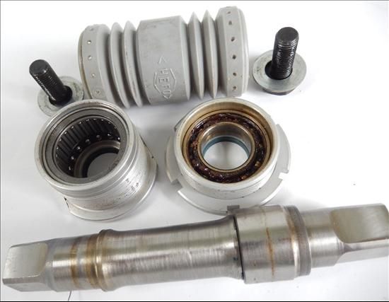

aeltester Fund im Forum ist ein Beitrag @oliverik aus Dezember 2020
juengst fand so eins noch in @grumpy0ldman RoRo Verwendung
sonst weiß velobase noch folgendes!
1976 French Patent 76 18873 for HEFO bottom bracket issued to Henri Jules Folliet of Lyon, France. James Cooper: "The 1979 Ron Kitching catalogue lists and has a line drawing of a HEFO bottom bracket... The price was £42.76 (UK Sterling) ... the brief description says it had a titanium axle and was suitable for double chain wheels (Campagnolo). The more detailed description accompanying the line drawing reads 'A new conception with the chain wheel side bearing combining needle rollers and steel balls giving full support to vertical and lateral thrusts. The screwed cups are fitted with seals and a concertina type sleeve completes the waterproofing. Supplied with titanium axles specially treated to resist wear.' It was no longer listed in the 1981 catalogue.
Also fuer mein freschi total "periodcorrect!!!"
Anhang anzeigen 1161786Anhang anzeigen 1161787
Endlich wieder mal ein Hersteller, der Walzenlager hier einsetzt! :daumen:
