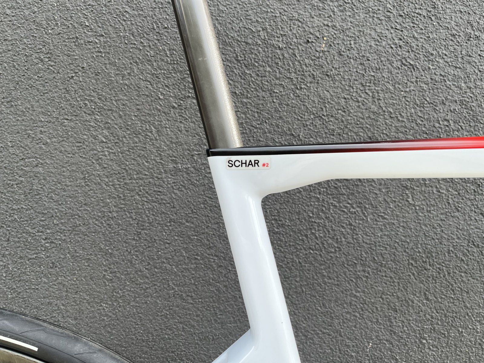

Zeitlich ein klein wenig off-topic aber dafür ein zukünftiger Klassiker. Ein BMC des schweizer AG2R Citroën Team Mitglieds Michel Schär aus der 2022 Saison. Einer der ganz wenigen Fahrer mit meiner Körpergröße.
Jetzt muss nur noch das Schaltwerk zum Schalten gebracht werden, dessen Kabel sich im Rahmen gelöst hat.
Anhang anzeigen 1299495Anhang anzeigen 1299496

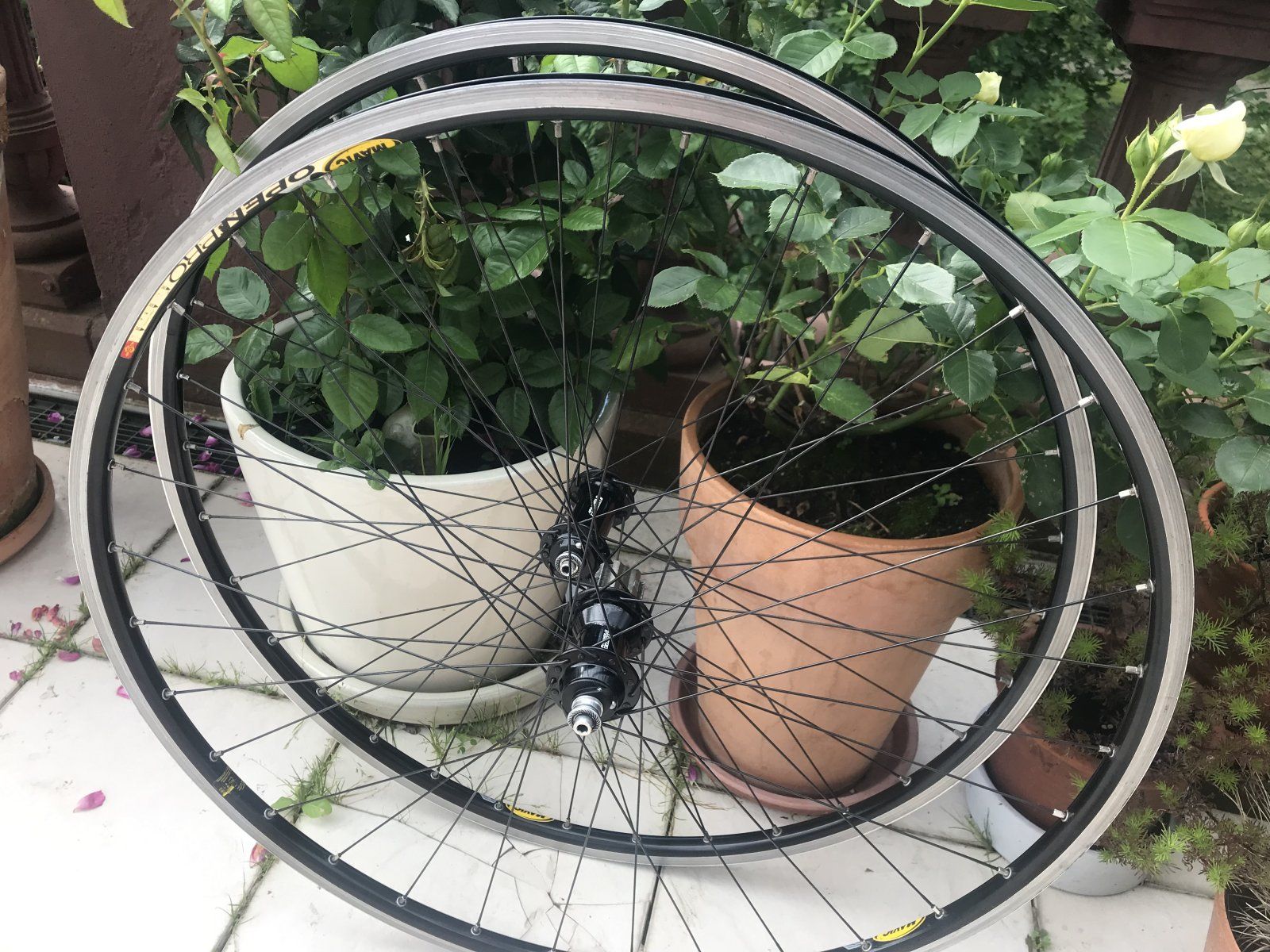

Der LRS kam recht verdreckt mit 8 im HR, weil der Besitzer viel zu lange Ersatzspeichen versucht hat einzusetzen. Dadurch konnte nicht zentriert werden,die Nippel saßen so fest, dass ich die Speichen knipsen musste. Im VR zwei zu dicke Speichen ersetzt und hinten vier, eine Stunde geputzt und jetzt muss noch genussvoll zentriert werden. Und das für sehr wenig Einsatz….
