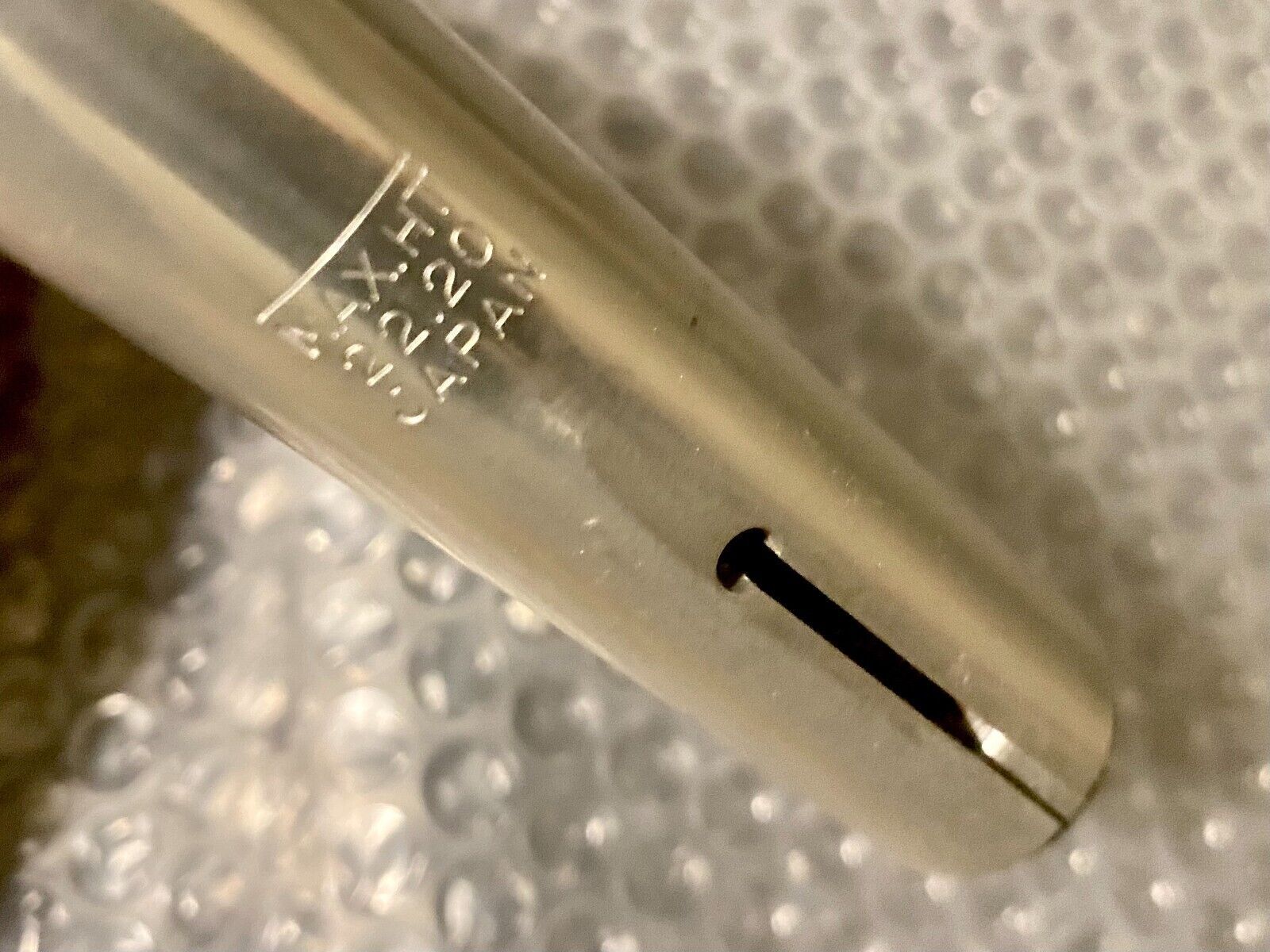

Er hat ja nicht bündig mit dem Sitzrohr abgesägt. Der Überstand hat wohl gereicht um die Stütze mit einer Zange zu packen und rauszuziehen.Steh auf dem Schlauch, wie hast du die dann raus bekommen nachdem sie abgesägt war und nur noch der Stummel rausschaut ?

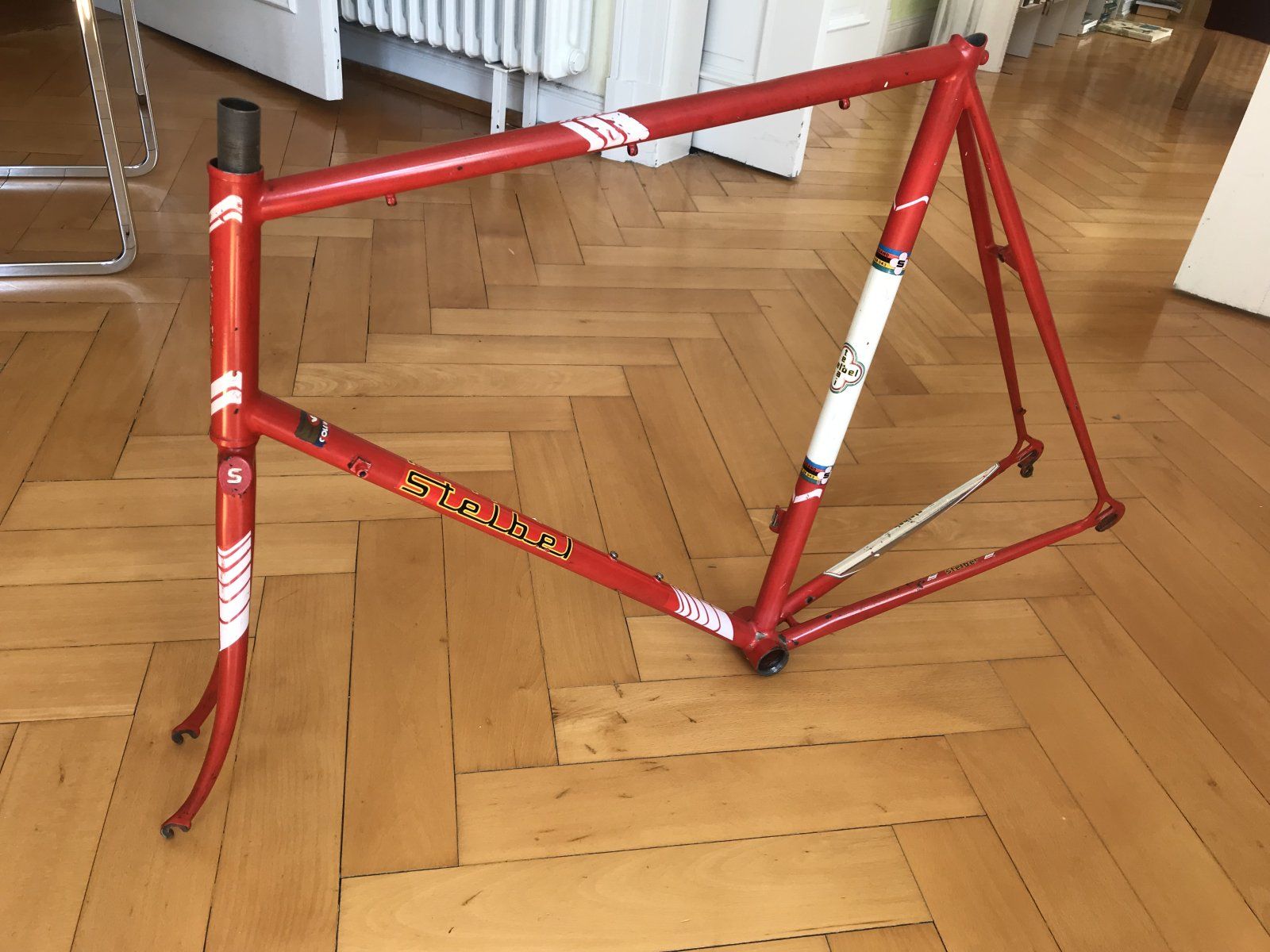

Der Mavic 305er ist ziemlich gefragt inzwischenJuhu mein erstes Projekt mit festgegammelter Stütze:
das war ja schon bekannt:

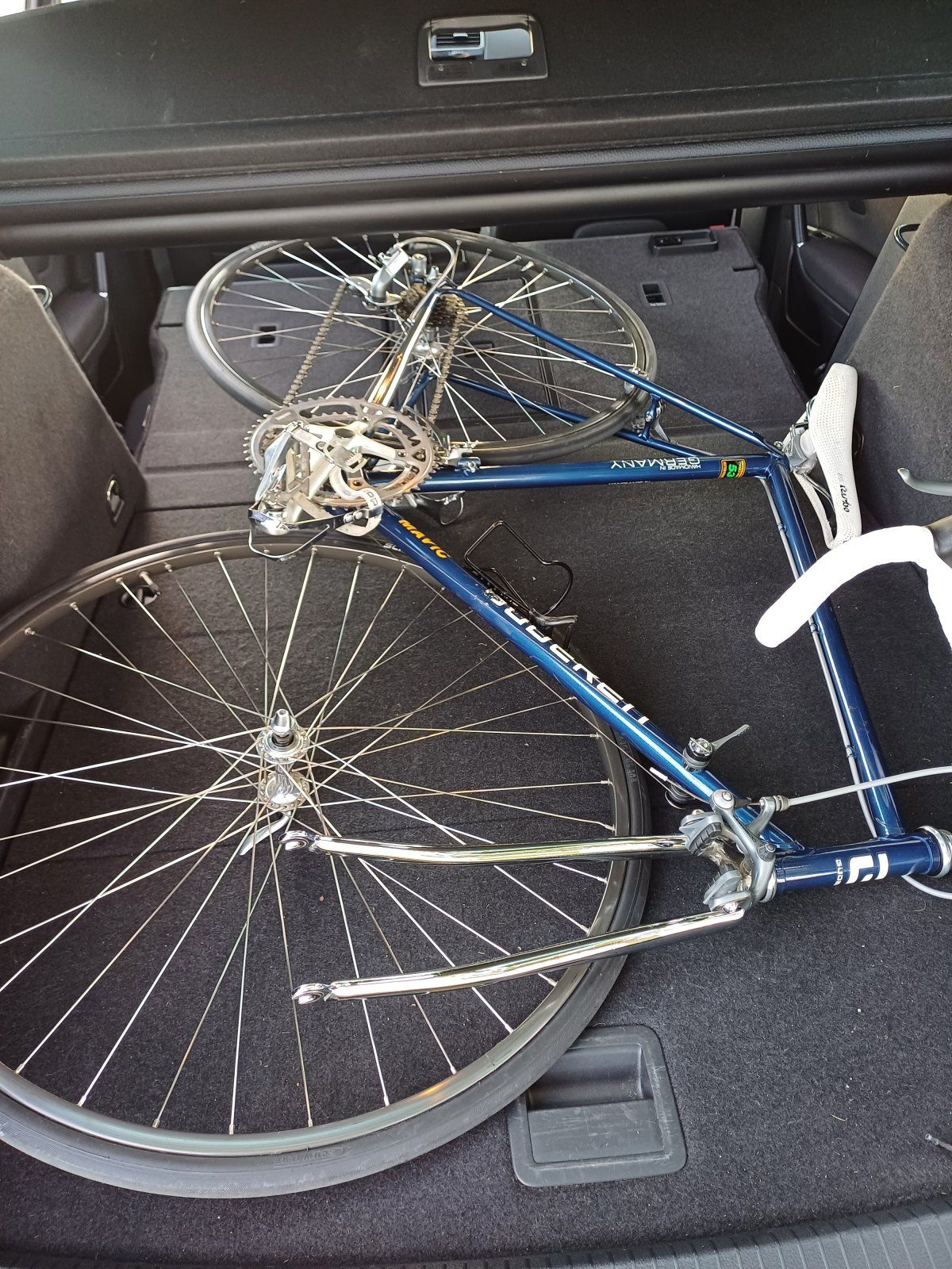

... und heute lag es auf dem Rückweg von einem Verwandtenbesuch und ich habe es mir angeschaut.
Mal schauen was ich daraus machen kann und was der Chrom noch so hergibt:
Anhang anzeigen 1303167Anhang anzeigen 1303168

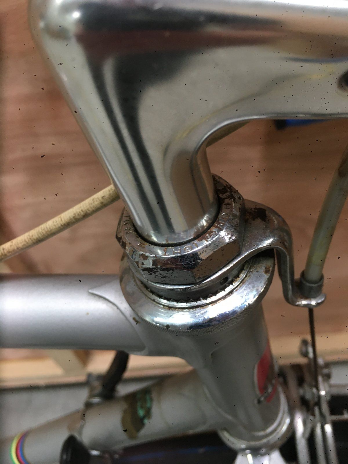

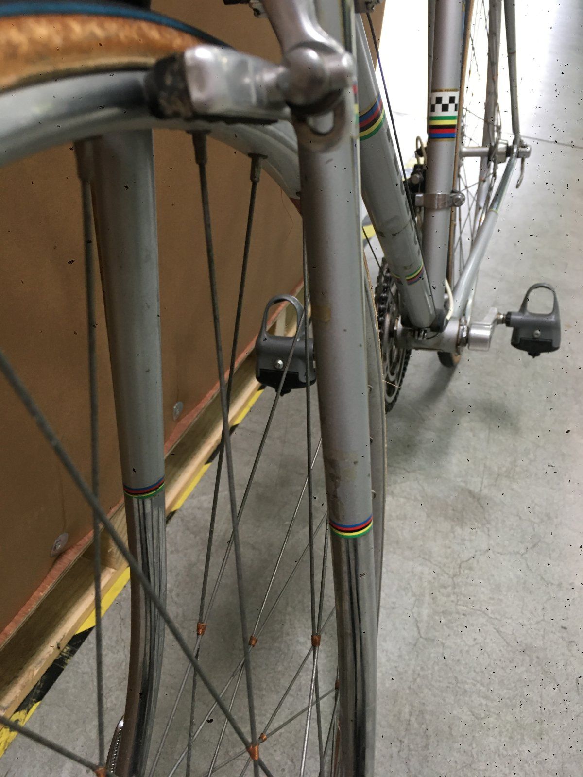

Master Olympic mit decor Lackierung mit stylischer 90er Jahre Farbkombi in 63cm m-o.
Der Steuersatz dreht noch fein und darf wohl bleiben.
Die 105er STIs funktionieren auch noch. Die ganze Gruppe fliegt eh runter und geht wieder in den Kreislauf (Laufradsatz mit Omega V Clincher und 105er Naben, oh Mann was ne Kombination. Läuft aber noch gut).
Die Aufbereitung des Rahmens hat keine Eile und wie sich das Problem mit der Sattelstütze "löst", da bin ich mal gespannt.

Das wird wieder einigermaßen :Der Chrom tut weh, der Rest sieht ja noch geil aus.
Bin echt schwer beeindruckt, hätte nie gedacht dass Du das wieder so sauber bekommst.Das wird wieder einigermaßen :
Warst du schon mit Schleifpapier dran? Mir blueht bald änhliches, an einem blauen, zum Glück nur die untere MuffeDas wird wieder einigermaßen :
