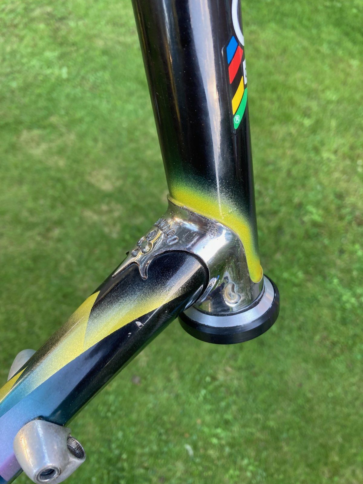

Juhu mein erstes Projekt mit festgegammelter Stütze:
das war ja schon bekannt:
... und heute lag es auf dem Rückweg von einem Verwandtenbesuch und ich habe es mir angeschaut.

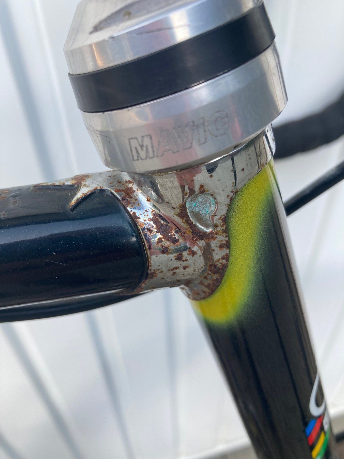

Mal schauen was ich daraus machen kann und was der Chrom noch so hergibt:
Anhang anzeigen 1303167Anhang anzeigen 1303168
Master Olympic mit decor Lackierung mit stylischer 90er Jahre Farbkombi in 63cm m-o.
Der Steuersatz dreht noch fein und darf wohl bleiben.
Die 105er STIs funktionieren auch noch. Die ganze Gruppe fliegt eh runter und geht wieder in den Kreislauf (Laufradsatz mit Omega V Clincher und 105er Naben, oh Mann was ne Kombination. Läuft aber noch gut).
Die Aufbereitung des Rahmens hat keine Eile und wie sich das Problem mit der Sattelstütze "löst", da bin ich mal gespannt.

Der Chrom tut weh, der Rest sieht ja noch geil aus.

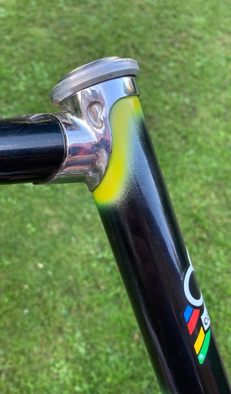

Sorry, viel Rauch um Nichts.
Mit Brunox von oben und von unten ordentlich eingepütschert und dann stehengelassen und mich um den Gabelausbau gekümmert.
2 Stunden später den Kopf der Stütze in den Schraubstock geklemmt und den Rahmen als Hebel genommen.
Ordentlich hin und her geruckelt und dann hat es einmal laut "knack" gemacht und ich konnte den Rahmen nach oben abziehen.
Ich glaube die Stütze bekomme ich auch wieder gut hin.
Chrom wird etwas schwieriger.

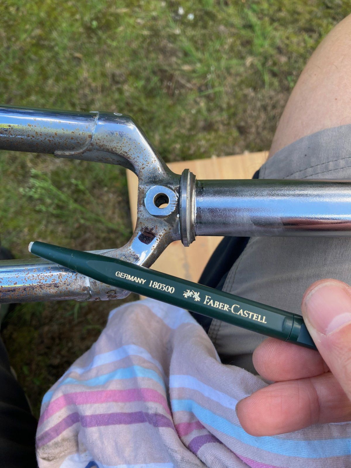

Einen Kollateralschaden gab es schon: Der Plastikring oben am Mavic-Steuersatz ist mir beim Abhebeln gerissen (darunter liegt ja die kleine Inbusschraube die die Kopfmutter klemmt). Jemand Ersatz für mich?

da ist ein tange aufkleber🧐
Tange Ultimate waren verschiedene Rohrsätze mit extrahoher Zugfestigkeit ähnlich Nivachrom ( deutlich über Columbus SL-Cylex!),
also nichts schlechtes!

der Plastikring ist ja funktionslos und dient nur als Abdeckung für die Klemmung. Durch UV-Strahlung wird er spröde und zerbröselt irgendwann.
Nimm einfach enien Gummiring in passender Größe und schlupp den drüber.
