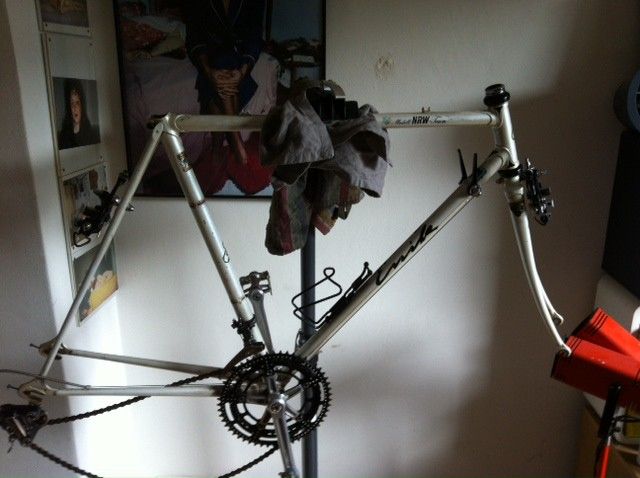

Täuscht das Bild oder sind die Schalthebel falsch montiert bzw. vertauscht ?
Die liegen oben ja fast am Unterrohr an.
Das Bild täuscht nicht, der rechte liegt fast an. Falsch montieren geht doch gar nicht, dann passten die ja nicht auf den Sockel. Das ist aber ein Phänomen, was ich schon häufiger gesen habe, dass es immer wieder Hebel gibt, die sehr eng am Rohr sitzen. Hatten die vielleicht unterschiedliche Gußformen?
Schlagt mich tot, aber ich hatte schon Sockel, auf denen die Hebel falschherum
montiert werden konnten. Ich habe das selber erst beim dritten Hinsehen festgestellt.
Evtl. wurde damals aber kundenseitig der Sockel "angepaßt"; genau weiß ich das nicht mehr.
Daß ein Hebel so eng anliegt, habe ich ansonsten noch nie gesehen.
Sieht merkwürdig aus und täte mir weh: Ich würde da gar nicht schalten wollen,
um den Lack zu erhalten. :)
Gestern abgeholt, ich bitte die schelchten Bilder zu entschuldigen. Nun muss erstmal ordentlich geschrubbt werden.

Man kann einen linken Hebel nicht nach rechts montieren und umgekehrt. Das passt doch nicht auf den Sockel!!! Es sei denn, man fädelt das Kabel von unten ein. :confused:
Außerdem passen die Scheiben dann nicht.
Es wird wohl eine Kombination aus etwas schiefen Sockeln (italienische Verarbeitungsqualität :D ) und leicht verbogenen Hebeln sein.
Ich würde den Hebel warm machen und etwas in die richtige Richtung biegen - Alu ist in dieser Hinsicht ein sehr dankbares Material.
